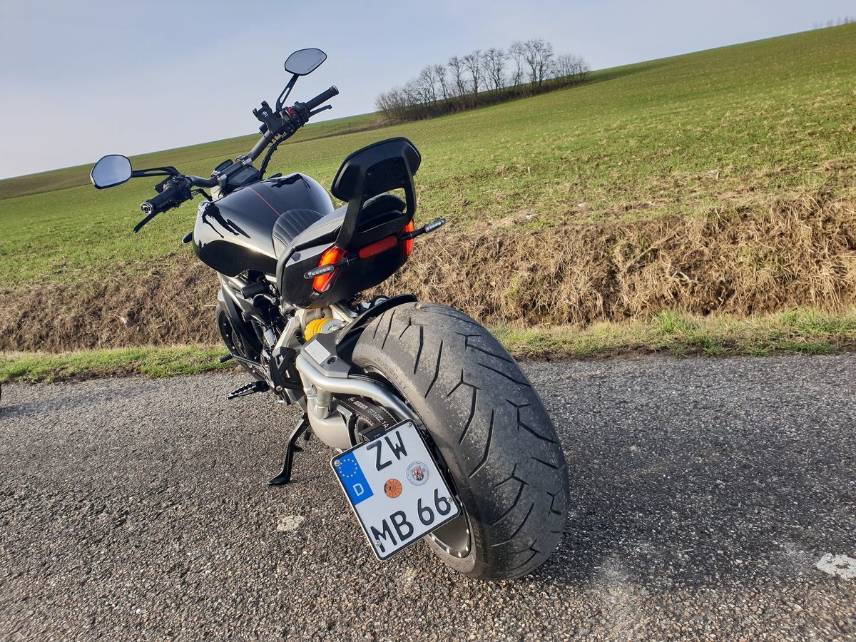

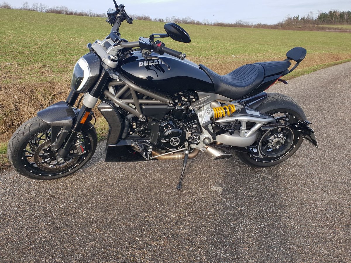

Mike02 Posted January 16, 2019 Posted January 16, 2019 Hi, schöne Ausfahrt ... und nun hier die Bilder Gruß Mike Quote
ö-martin Posted January 16, 2019 Posted January 16, 2019 Hey danke für die bilder! Mag auch schon fahren. Noch eine frage zu deinem riemenschutz: war der wirklich so aufwendig zu montieren wies in der anleitung steht? Kann mir nicht vorstellen das dsfür das hinterrad raus muss?! danke für eine info! Grüsse aus dem ösiland Quote
