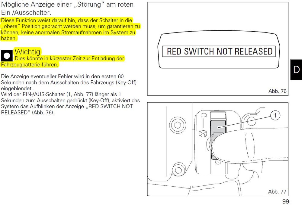

Servus Tom,
mein Freundlicher hat es mir so gesagt und in meinem Handbuch steht es auf Seite 99 auch.
Warum bei Schalterstellung "unten" noch Ströme fließen kann ich dir allerdings nicht erklären.
Gruß nach Hamburg
Servus Tom,
[ATTACH=CONFIG]21439[/ATTACH]
Gruß nach Hamburg
Muss morgen deswegen auch hin. Bei mir ist nach einer Woche Stillstand die Batterie nicht mehr startfähig. Das geht gar nicht.
Habe meinen Switch immer unten - und selbst nach längerer Standzeit (ca. 3 Wochen Urlaub) keinerlei Probleme mit dem Starten! Habe aber auch schon mal davon gehört, dass man den Switch immer hoch machen sollte und diesbezüglich daraufhin von verschiedenen Ducati-Werkstattmeistern verschiedene Aussagen gehört: einer meint "immer hochmachen" der andere "nicht nötig - System schaltet nach ca. 5 Min ab"...
Werd vielleicht mal die Spannung an der Batterie messen, sobald die Diva im Winterschlaf ist und mal beide Stellungen ausprobieren!
Also ich habe den Schalter auch immer unten, auch während der Winterpause und hatte noch nie Probleme mit einer leeren Batterie... :verwirrt:

Anscheinend weiß keiner so recht, was da wirklich geschieht.
Möglicherweise hängt es auch mit dem Schlüssel zusammen.
Bei mir ist es so, wenn der Schlüssel beim Bike ist, dann blitzt die rote LED im OFF-Zustand.
Wenn der Schlüssel außer Reichweite ist, dann geht sie wohl richtig schlafen und die rote LED blinkt dann auch nicht mehr.
Nach meinem Wissen ist die Funktion des "Roten Schalters" Programmierbar.
Hab ich aber nicht ändern lassen und bei mir entlädt sich die Batterie nach längerer Standzeit wenn der Schalter "Unten" ist.
Die Batterie funktioniert seit 2012 ohne Probleme (bis auf 3 maliges Entladen durch vergessen des Schalters).
Den Schlüssel bewahre ich nicht in der Nähe der Diavel auf.
Ich hab mich drauf eingestellt

Die Anzeige (not released) lt. Hinweis im Handbuch erscheint nur, wenn der rote Hebel sich beim Ausschalten unten verklemmt und hängen bleibt. Das passiert manchmal beim Abschliessen - wenn ihr die Anzeige mal absichtlich sehen wollt, nach dem Klacken des Schlosses einfach den Schalter weiter festhalten. Dann fliesst auch Strom. Ein Tropfen Öl hilft dann, wenn es klemmt - der Schieber läuft wieder sauber. Dass Strom fliesst, wenn der Schieber in der unteren Position verbleibt (ohne zu klemmen), ist ein Märchen. Das Blinken der roten Leuchte weist auf die Wegfahrsperre hin - ob der Schlüssel da ist oder nicht. Meine Nachbarn haben mich schon auf das Blinken in der Garage hingewiesen - und die haben definitiv keinen Schlüssel für die Diva.
Schönen Abend noch!
Das klingt plausibel und deckt sich auch mit meinen Erfahrungen... :-)

Nochmals zum Schalterproblem: Schorsch hat oben die Seite aus dem Handbuch eingestellt. Wenn man über das gelb markierte weiter liest steht da: "Wenn man den Ein-Aus-Schalter länger als 1 Sekunde gedrückt hält" (oder er mal klemmt). Das heißt nicht, dass in der normalen unteren Stellung Strom fließt - und nach oben soll man ihn schieben, damit garantiert kein Strom fließt.
Die Diskussion ist übrigens schon seit 2011 immer wieder hoch gekommen ;-)
der Chris hats auf den Punkt gebracht
Wenn kein Strom mehr fließen würde, wie kann dann die rote Led fröhlich weiter vor sich hin blinken?
Also ganz kappen ist das definitiv nicht.
Tom, das stimmt.
Das ist wie bei allen modernen Fahrzeugen - aber auch schon früher lief die analoge Uhr weiter, wenn Du den Zündschlüssel abgezogen hast ;-) Hier geht es nur um einen außergewöhnlichen Stromverbrauch, weil der Schalter nach unten, gegen die Feder, gedrückt bleibt. Ganz genau: Die Unterscheidung zwischen Dauerstrom und mit der Zündung geschalteten Stromkreisen.
