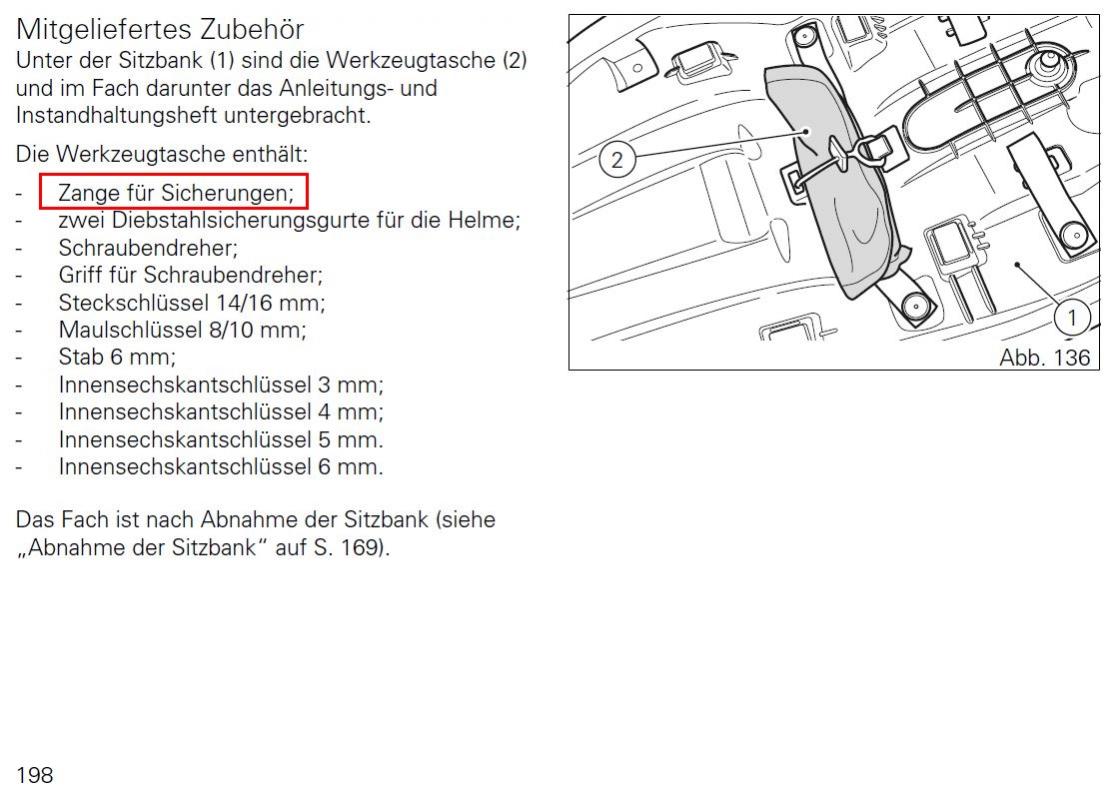

By the way, meinst du die Verschlüsse der Sicherungsboxen oder die Sicherungen selbst, denn .......
.... dafür gibt es die Zange für die Sicherungen im Bordwerkzeug, siehe Seite 198 auf deiner Online-Anleitung.

Hi Tom,
nix testen, steht da wirklich, siehe screenshot
Für die Boxverschlüsse ist die Zange vielleicht auch geeignet.
Mit dem richtigen Werkzeug kann man alles machen. ;-)
