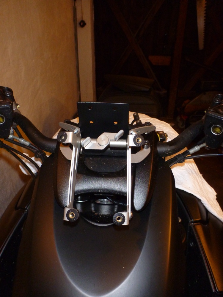

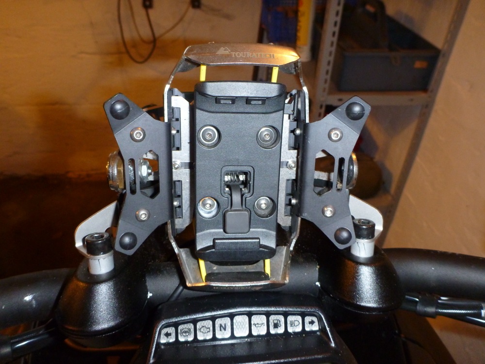

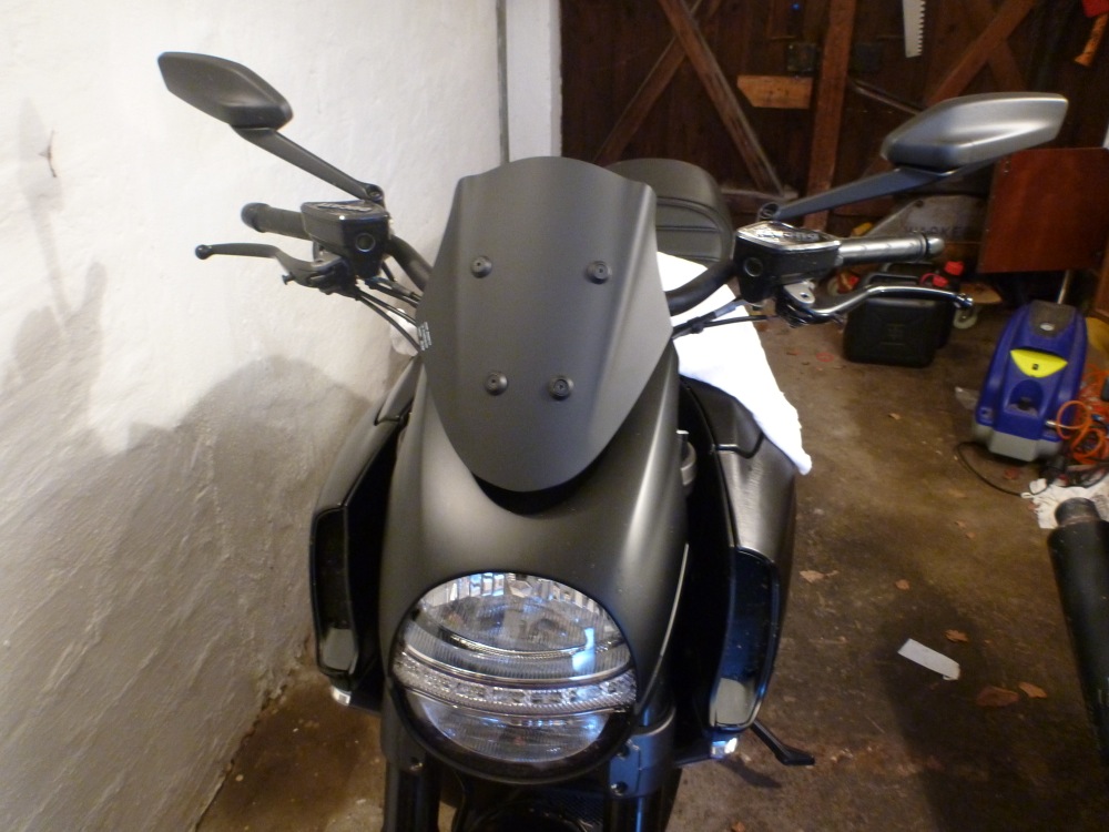

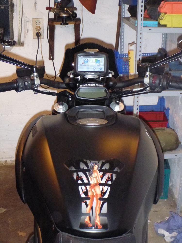

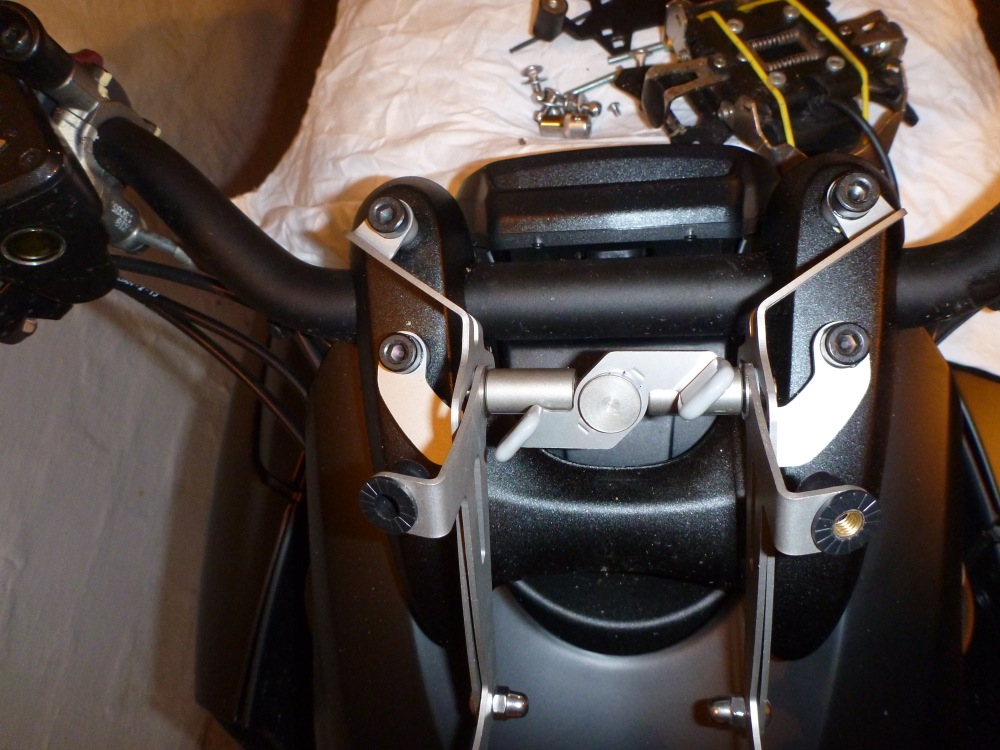

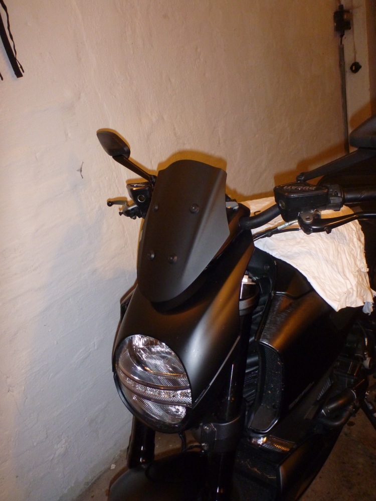

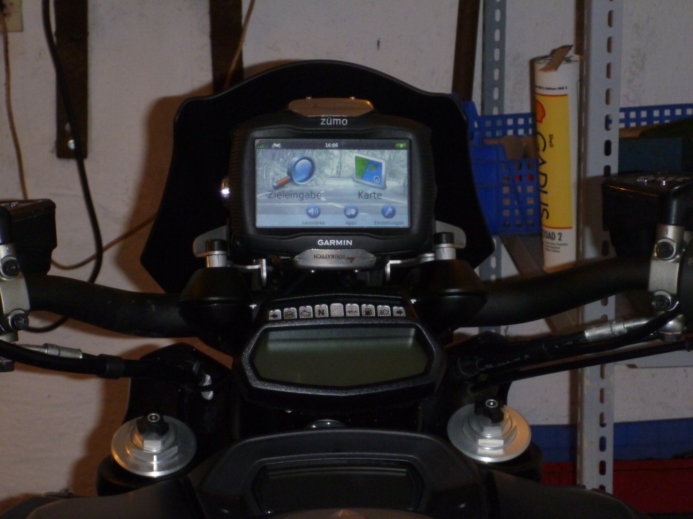

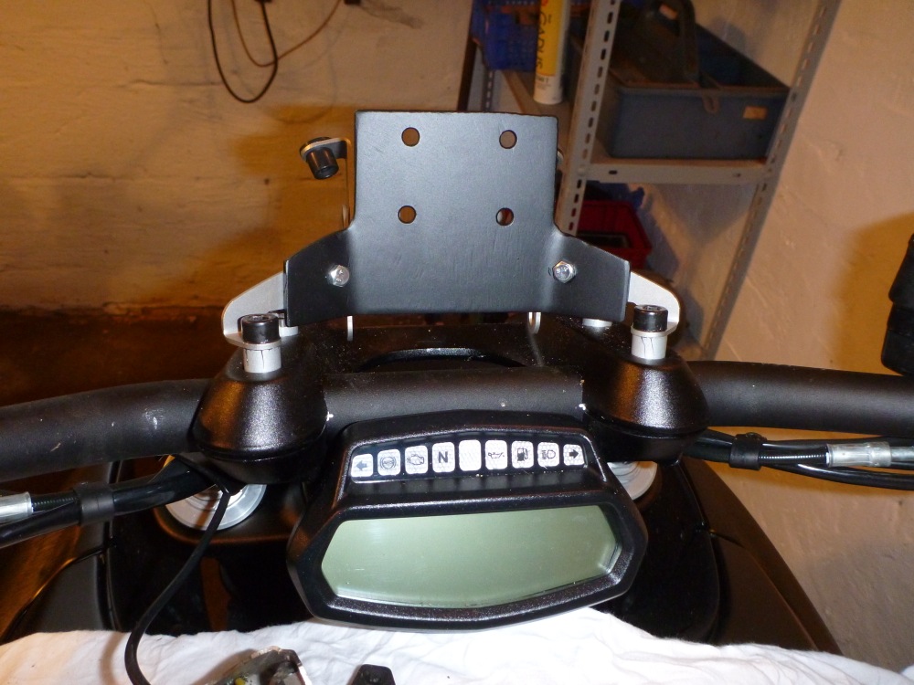

Droste Posted December 30, 2013 Share Posted December 30, 2013 Hallo Forum, ich hab mich heute an meinen ersten eigenen kleinen Diavel-Winter-Umbau gewagt. Da die original Touring-Scheibe mir zu groß und zu häßlich, die orginal Roadster-Scheibe ohne Halter-Eigenbau nicht genügend Platz für meinen abschliessbaren Touratech-Navi-Halter bietet, hab ich mich nach einer Alternative umgesehen. Dabei bin ich auf eine Scheibe von PUIG gestossen: http://www.puig.tv/tuning-bikes/ducati-diavel-2013/windscreen-naked-new-generation/c171en/f1-r121-m3539/ Hab mir dann über die Bucht die 300 mm Scheibe geholt. Vorteilhaft fand ich auch, daß die Scheibe höhenverstellbar ist. Allerdings gibt es die Scheibe nicht in mattschwarz, daher hab ich sie in normalem Schwarz bestellt und dann in mattschwarz lackieren lassen (Gut daß mein Schwager Lackierer ist ) Beim anbauen hab ich allerdings gemerkt, daß ich mit dem RAM-Mount-Gedöns leider keine vernünftige Anbringung des Navi-Halters unter der Scheibe hinbekomme. Habe dann eine recht einfachen Halter aus einem Stück Blech selbst gefertigt. Aber seht selbst; habe die Anbauschritte mal fotografisch festgehalten: 1. Der diavel-spezifische Halter für die PUIG-Scheibe: 2. Der selbstgebaute Halter für das Navi. Die Grundplatte mit den 4 Löchern hat ca. 8*8 cm; die beiden nach vorne gebogenen Flügel ca. 3 cm Länge. Kann man sicher noch schöner machen mit entsprechend besserer Ausrüstung. Hatte nur eine Flex und das biegen mußte ich mit Schraubstock und Hammer machen 3. Dann den Touratech-Navi-Halter angeschraubt. 4. Die Scheibe aufgesetzt: 5. Ergebnis mit eingesetztem Navi: Was jetzt noch fehlt: - Einstellung der Neigung der Scheibe: Mach ich nach der ersten Fahrt - grauer Halter der Scheibe: Bin noch am Grübeln, wie ich den am schlausten auch in schwarz hinbekomme. Hat ja einige bewegliche Teile und daher fällt einfach mit Farbe überjauchen aus. Anmerkungen und Kommentare (auch kritische) gerne Willkommen. Wer jedoch ein grundsätzliches Problem mit Navi und Scheibe hat, möge bitte schweigen. Quote Link to comment Share on other sites More sharing options...
Desmo Donna Posted December 30, 2013 Share Posted December 30, 2013 Hallo Thorsten Da ich weder mit einer ästhetischen Scheibe noch mit einem tollen Navi ein Problem habe, gefällt mir deine Lösung sehr gut Sie kommt beinahe an die Scheibe von CAN ran Die bewegliche Halterung finde ich genial, danke für die tolle Doku:cool2: Quote Link to comment Share on other sites More sharing options...
kay Posted December 30, 2013 Share Posted December 30, 2013 Hey Thorsten ! Sieht schick aus und zum Schluss muss es nur dir gefallen !! Haste deine Winter Arbeit schon fast beendet und es liegt noch nicht mal Schnee !!!! Quote Link to comment Share on other sites More sharing options...
Dave0511 Posted December 30, 2013 Share Posted December 30, 2013 Hi Thorsten, Danke für die Doku, sieht schick aus, würde mich interessieren ob sie auch etwas sind vom Brustkorb oder helm abhält? Durch den Winkel könnte ich mir vorstellen das du ordentlich Wind auf den Helm bekommst. Hatte das mit meiner Touring Scheibe und habe sie deshalb wieder abgebaut. Sag mal Bescheid, den wenn nicht wäre das ne echte Alternative für mich.... Gruß Dave Quote Link to comment Share on other sites More sharing options...
Barni Posted December 31, 2013 Share Posted December 31, 2013 Hallo Thorsten , Ich finde die Lösung auch top , werde mein Navi auch an der Stelle anbringen, sieht einfach besser aus ! Ich weiß allerdings nicht wie du dich aufs Navi konzentrieren kannst bei dem Tankpad ?? Quote Link to comment Share on other sites More sharing options...
Falke Posted December 31, 2013 Share Posted December 31, 2013 Hallo Thorsten, ich finde das Projekt ist Dir gelungen. Wenn die Scheibe Dir den gewünschten Erfolg bringt,dann passt es doch. Gruß Rolf Quote Link to comment Share on other sites More sharing options...
Droste Posted March 3, 2014 Share Posted March 3, 2014 Hallo, Hab jetzt am Wochenende die ersten 500 km des Jahres mit der Diva und natürlich auch mit der neuen Scheibe abgeritten. Hat nach der Winterpause wieder richtig Spaß gemacht, auch wenn es gestern ruhig noch ein paar kleine Grädchen mehr hätten sein können. :-) Die Scheibe hält für mein Empfinden recht viel Wind ab. Auch am Kopf (bin 173). Allerdings liegen zwischen mit und ohne Scheibe fahren vier Monate, daher nicht wirklich ein direkter Vergleich. Hochgeschwindigkeit hab ich auch noch nicht getestet. War gestern nur bis max. 160. :-) Mir ist noch ein unangenehmes Rauschen am Helm aufgefallen. Weiß aber noch nicht, ob das am Helm oder an der Scheibe liegt. Muss ich nächstes WE mal im Auschlussverfahren austesten. Viele Grüsse Thorsten Quote Link to comment Share on other sites More sharing options...
