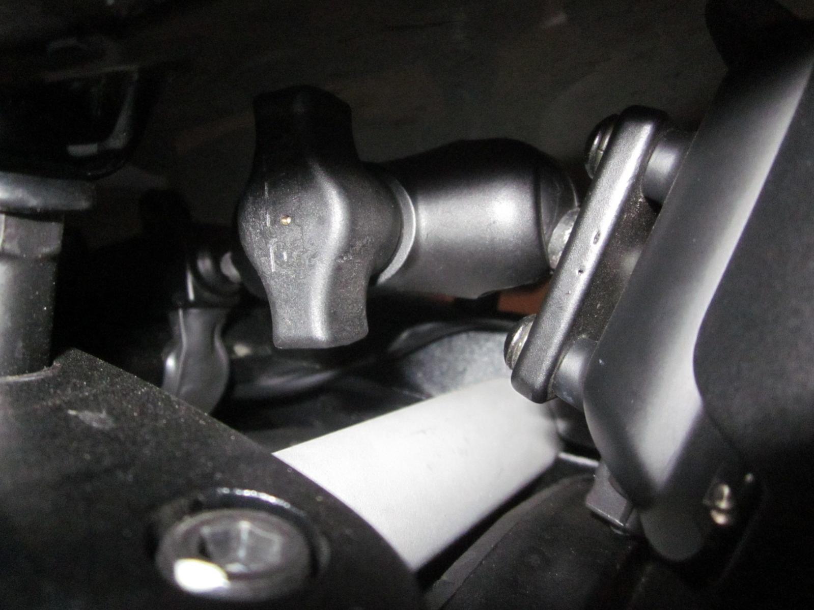

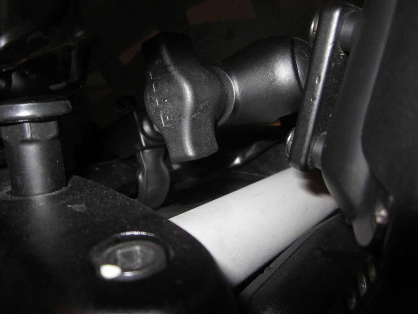

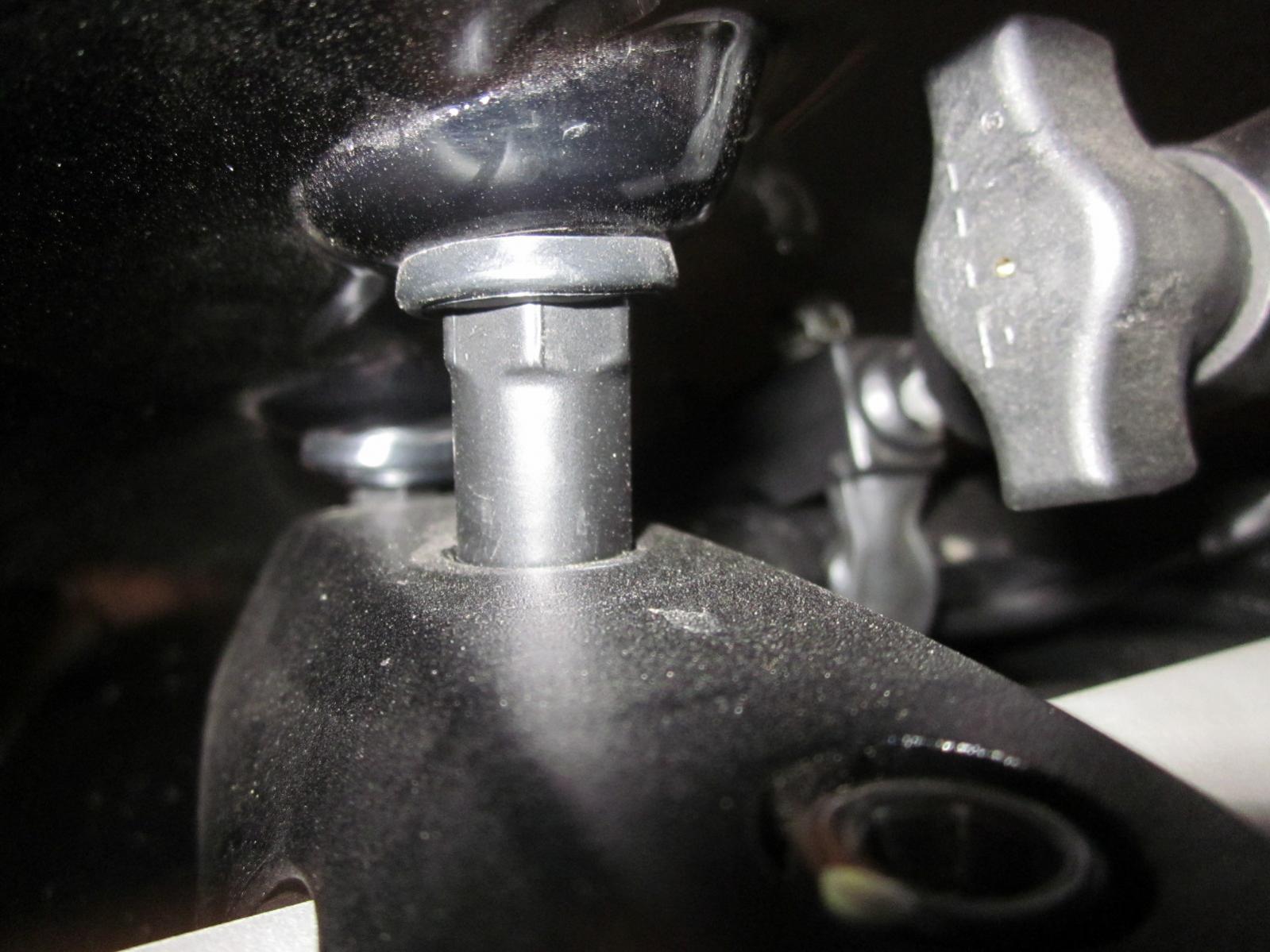

Rosalix Posted September 18, 2011 Posted September 18, 2011 Ich glaube schon mal ein Bild eingestellt zu haben, trotzdem hier noch einmal ein drei Bilder meiner Montage. Mit Schelle von Bikertech und leichter Erhöhung der Scheibe liegt das 660 unter der Scheibe. Alle Anzeigen der Diavel sind so problemlos zu sehen. Die Erhöhung auf den Bildern war ein Provisorium und sieht heute besser aus :idea: Gruss Felix Quote
MyFirstDiavel Posted September 18, 2011 Posted September 18, 2011 Felix, danke für die Bilder. Eine sehr elegante Lösung, ich wollte die Scheibe jedoch nicht steiler stellen. Robert Quote

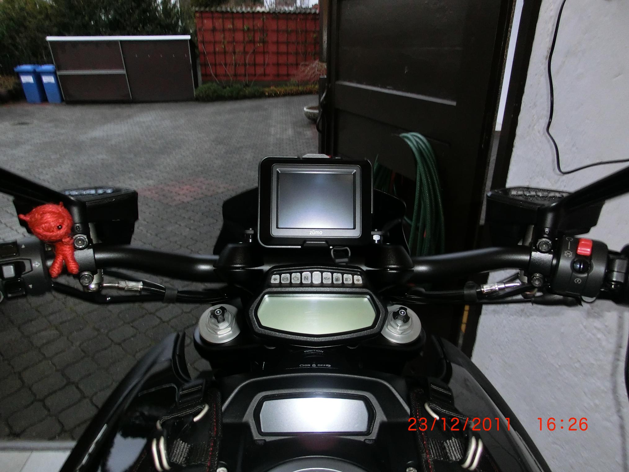

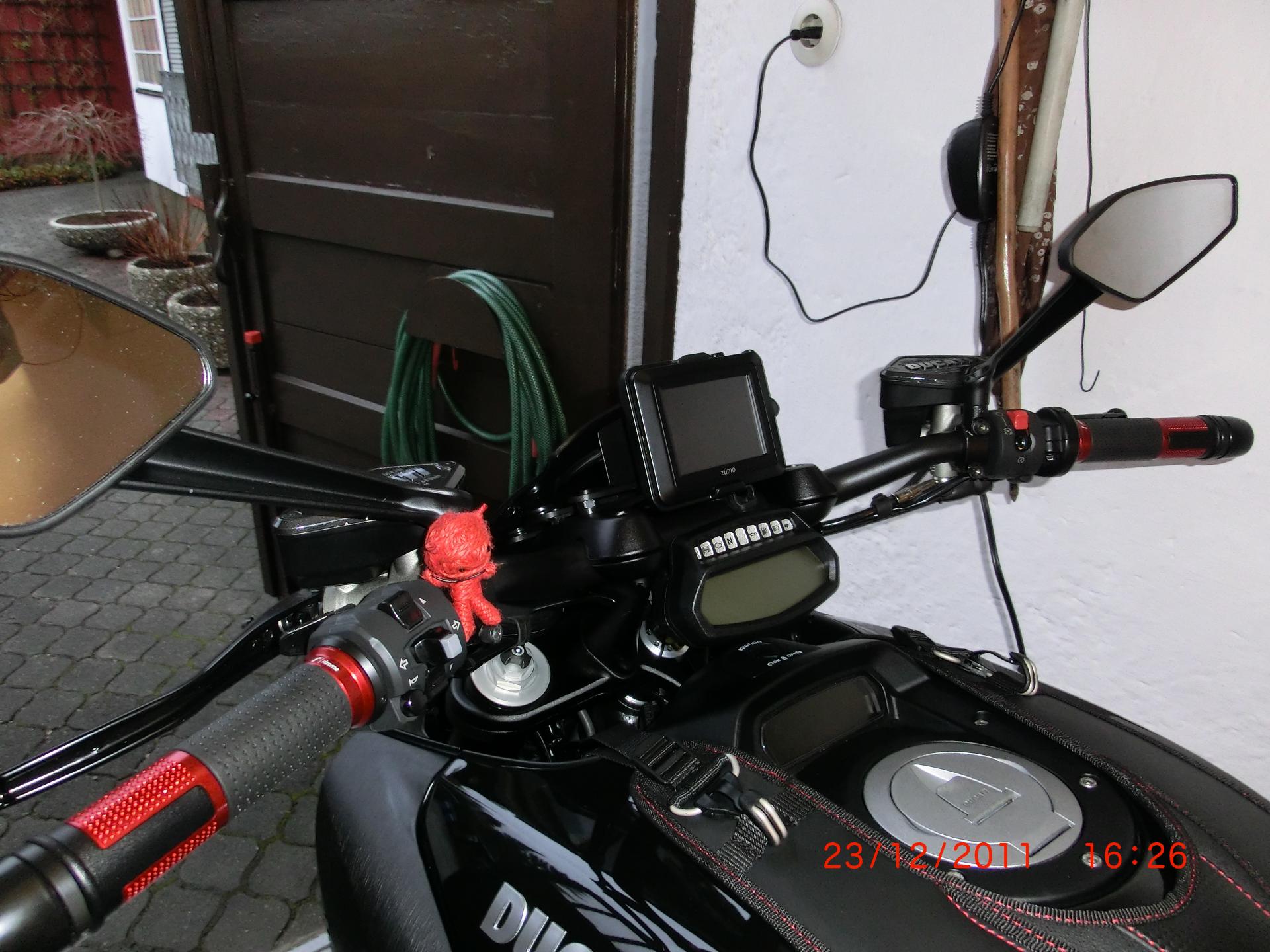

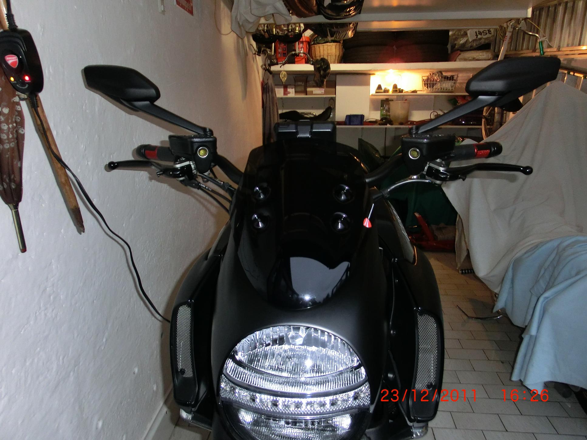

Diavel1983 Posted December 23, 2011 Posted December 23, 2011 (edited) Hallo, nach langen überlegen und machen ist jetzt mein Navi endlich fertig mit der Roadsterscheibe, die habe ich nach unten versetzt so passt das Navi einwandfrei, und man muss die Scheibe nicht erhöhen. Anbei ein paar Fotos, natürlich erwarte ich eure persönliche Meinung. Schöne Feiertage wünscht Diavel 1983!!!! Edited December 23, 2011 by Diavel1983 Quote
Dirk Posted December 26, 2011 Posted December 26, 2011 Hallo Tiago, sieht doch nach einer ansehlichen Lösung aus. Mit nun drei Anzeigen/Bildschirmen sieht das Mopped allerdings heftig futuristisch aus. Was ist denn da auf dem 2. Bild eigentlich unter der Plane versteckt ?!? Quote
Diavel1983 Posted December 26, 2011 Posted December 26, 2011 Eine schöne Harley Davidson vom Schwiegervater!!!!!!!!! Quote
Dirk Posted December 26, 2011 Posted December 26, 2011 OOOOOOOkaaaaayyyyyy... Vielen Dank für die Info!!! Quote

Guest Posted January 20, 2012 Posted January 20, 2012 Hi Knödel, ich habe so ein Teil montiert bzw. meinen Händler in Verbindung mit der ersten Inspektion montieren lassen. Der Werkstattmensch musste ganz schön fummeln. Aber schließlich hat´s geklappt und ich bin sehr zufrieden. Ich hatte ihm einfach alle Befestigungsteile gegeben, die beim Kauf des Gerätes bzw. der Aktiv-Halterung dabei waren. Meine Vorgabe war lediglich, dass es nicht über die Roasterscheibe ragen sollte. Hat er dann auch so hingekriegt. Dazu musste die Scheibe leicht angehoben werden. Danach waren die Original-Befestigungsschrauben für die Scheibe zu kurz und er hat neue drehen lassen. An den Preis für die ganze Aktion kann ich mich leider nicht mehr erinnern (ist schon eine Weile her). Einfach mal nachfragen bei Deinem "Freundlichen". Viele Grüsse, raste Quote
Knödel Posted January 23, 2012 Posted January 23, 2012 Hi Raste, danke für die Bilder. Werde das mal nach den HMT, wenn ich sie wieder habe ausprobieren. Habe nur keine Schebe drauf und das sieht so schon ganz schön groß aus. Quote

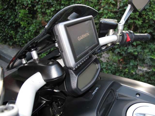

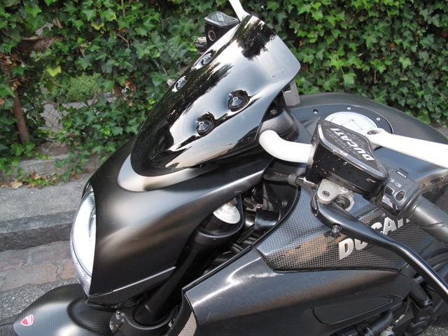

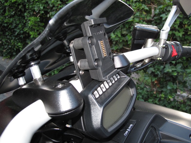

ducdeibel Posted July 5, 2012 Posted July 5, 2012 @rubber duc: nicht böse gemeint sondern traurige Wahrheit... Meine heutige gute Tat: Foto vom Navi-Halter, der auch für Tom-Dödel an der Diavel passt. Quote
ICHUNDER Posted July 17, 2012 Posted July 17, 2012 Da ich gerne Geocache habe ich das Navi, ein Garmin der Oregon Serie hier auf meine Diavel verbaut, Das Windblech von Rizoma habe ich einfach etwas steiler gestellt, was sogar noch den Wind besser vom Kopf nimmt, dann passte es perfekt dahinter. Stromanschluss überflüssig, da die beiden 1,2 Volt Akkus so ca 8 Stunden halten, hat man dann noch 2 Dabei ist der Tag auch wirklich gesichert. Zusätzlich haben diese Outdoor Navis auch noch eine gute Kamera mit dabei so das keine Digitalcam extra mitgenommen werden muss :-) und sind absolut Wasserdicht. Als Navigationssofware habe ich den Garmin City Navigator drauf für komplett Europa, gibts fertig auf Micro SD Card in der Bucht für 30 Euronen und funzt einwandfrei. Ebenso passt hinter das etwas steiler gestellte Windschutzblech von Rizoma, das TOMTOM one IQ Routes. Nur mal so als weitere Anregung was die Navianbringung angeht :-) Quote
