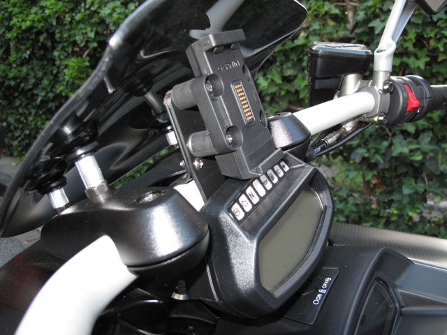

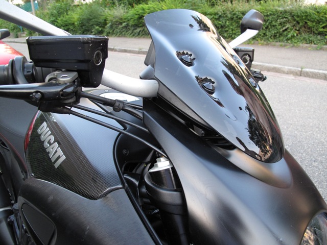

Rosalix Posted June 23, 2011 Posted June 23, 2011 Ich bin mit dem Garmin 660 total zufrieden. Schneller Rechner, super Karten, Back Trak usw.. Ich verbaute meines unter der Roadsterscheibe. Dazu musste ich die Scheibe vorne um 12 und hinten um 17 mm anheben, was aus meiner Sicht aber optisch nichts verschlechtert. So hat das Navi einen gewissen Sonnenschutz, "ein Dach überm Kopf" und steht nicht ober raus. Sollte ich meinen Fotoapparat mal wieder finden und nicht zu doof sein, diese ins Forum zu laden, werde ich das machen. Quote

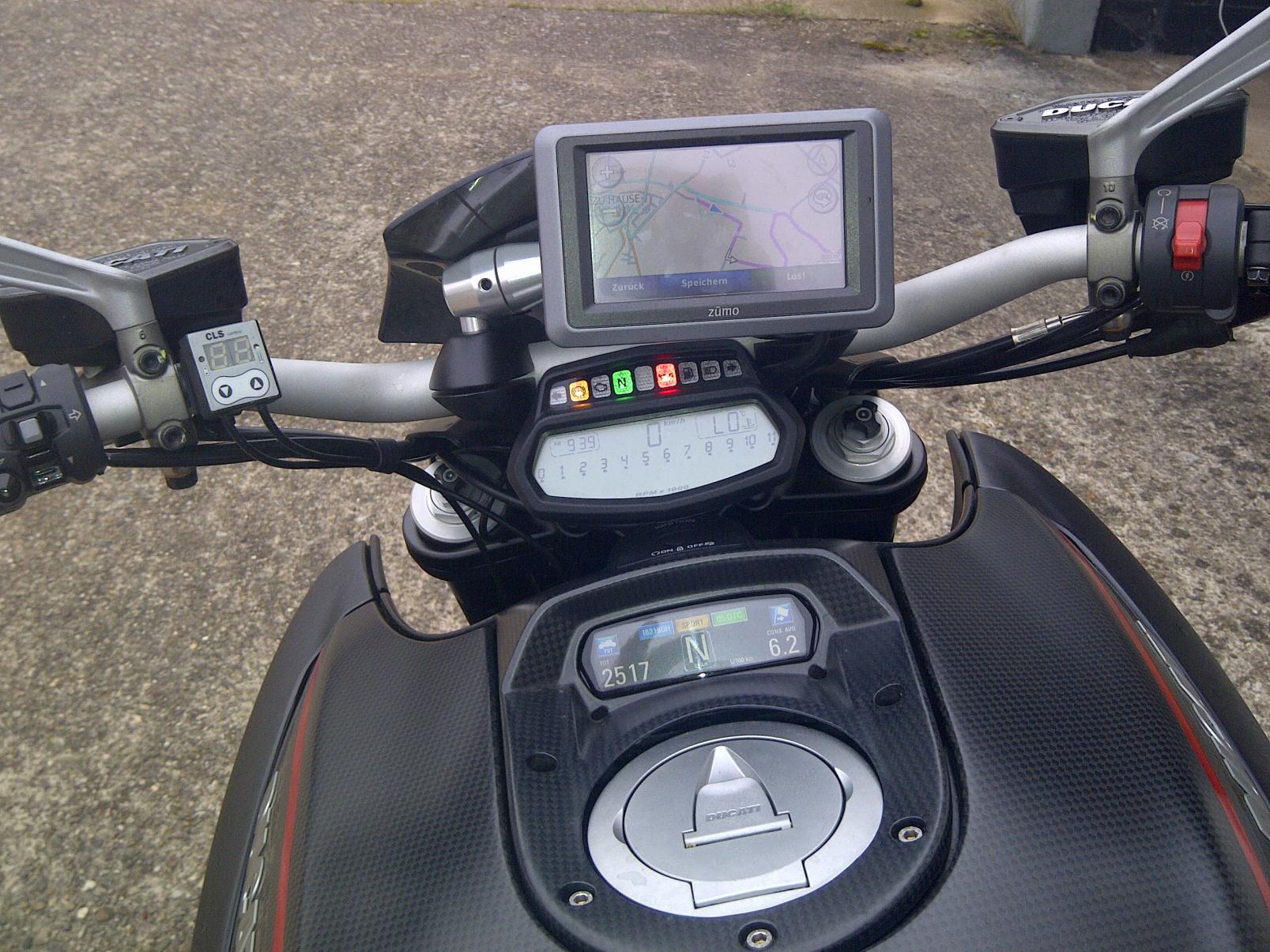

Dirk Posted June 23, 2011 Posted June 23, 2011 Hey roofer, Deine Lösung sieht gar nicht mal übel aus - mir war nur nicht ganz bewußt, daß das 660er so groß ist. Mal 'ne Frage: Was ist das in der linken oberen Ecke/links vorne in Bild 1 ? Quote
Guest roofer Posted June 24, 2011 Posted June 24, 2011 hi dirk, dass der sportster meiner frau.............auch mit garmin halterung ich hab die halterung gestern ein mal bis 250 getestet und sie hält wunderbar......jetzt heist es nur noch strom drau und alles ist gut..... Quote

Rosalix Posted June 28, 2011 Posted June 28, 2011 Hier meine Montage des Garmin 660 unter der Roadsterscheibe Quote
Guest roofer Posted June 29, 2011 Posted June 29, 2011 Hi Rosalix, die Distanzhülsen find ich super! Hast Du die selbst gebaut ? und welche Schrauben hast Du genommen ? Ich hätte da Interesse!! Quote
Rosalix Posted June 29, 2011 Posted June 29, 2011 Hi Rosalix, die Distanzhülsen find ich super! Hast Du die selbst gebaut ? und welche Schrauben hast Du genommen ? Ich hätte da Interesse!! Die Distanzhülsen habe ich aus Alu selber "gebaut", ist M5 Gewinde aussen und natürlich auch innen. Die Länge (Distanz) beträgt vorne 12 und hinten 17 mm. So hat das Garmin 660 perfekt Platz, stösst nirgens an, ist geschützt und hat den Vorteil, dass es nicht oben raussteht. Die Schauben sind die originalen. Für die Befestigung am Lenker benutzte ich die "lange Schelle" von Bikertech. Die harten Gummidämpfer (15x15 mm mit M4 Gewinde) sind ebenfalls von Bikertech. Aus meiner Sicht stört es überhaupt nicht, dass die Scheibe etwas höher liegt. Es hat zudem den Vorteil, dass sie noch viel besser den Wind abweist. Gruss Felix Quote

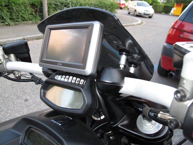

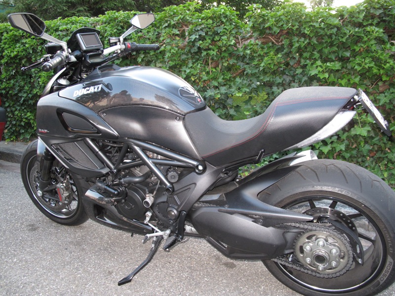

Komaboy Posted August 9, 2011 Posted August 9, 2011 Hi Desmo, ich persönlich finde deine Lösung mit der hochgesetzten Scheibe bis jetzt die Beste! Kompliment! Wollte mich jetzt auch dran machen, das Zumo 220 hab ich schon mal. Kannst du mir sagen, wie du das Navi in der Mitte fesst gemacht hast? Wenns nicht zentriert ist, gefällt es mir irgendwie überhaupt nicht... viele Grüße und gute Fahrt Daniel Quote

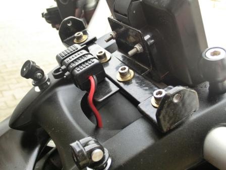

Desmo Posted August 16, 2011 Posted August 16, 2011 Hallo Daniel, Danke fürs Lob und sorry für die späte Antwort - bin erst am Sonntag aus dem Urlaub zurück gekommen. Die Befestigung des Navis ist auf den Fotos nicht gut zu sehen, am Besten noch auf Bild 3. Ich habe links und rechts je einen Winkel auf die Gabelbrücke geschraubt, als Verbindung der Winkel einen Steg. Auf diesen dann einen Aluwinkel auf dem der Navihalter festgeschraubt ist - der Aluwinkel ist am rechten Bildrand gerade noch zu sehen. Wenn ich am Wochenende dazu komme, schraube ich mal die Scheibe ab und mache Fotos, auf denen es besser zu sehen ist. Servus, Robert Quote

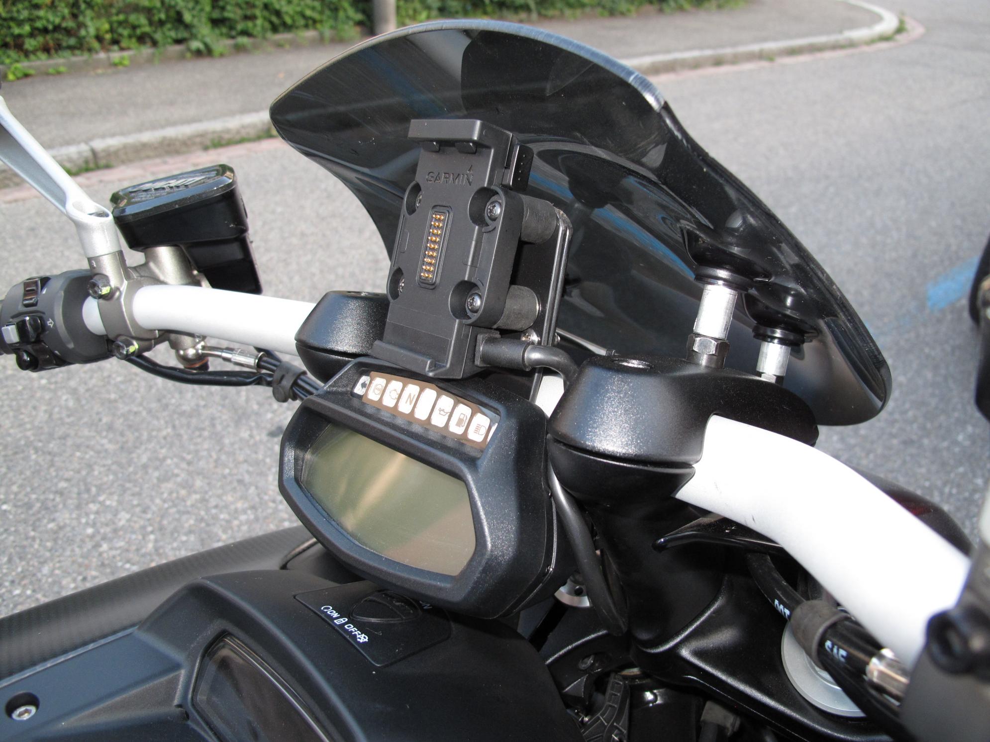

Desmo Posted August 22, 2011 Posted August 22, 2011 Hallo Daniel, Hier das versprochene Foto mit abgenommener Scheibe Servus, Robert Quote
Komaboy Posted August 23, 2011 Posted August 23, 2011 Hi Robert, Danke für die Mühe und das Foto, prima! Werd mich am WE gleich mal ans Werk machen Kannst du mir noch einen Tipp mit dem 12V Anschluss geben, blicke nicht durch, an Welches Kabel ich da dran muss ... Noch mal Danke vorab und gute Fahrt! Daniel Quote
Desmo Posted August 24, 2011 Posted August 24, 2011 Hallo Daniel, Mit dem 12 V Anschluss kann ich Dir auf die Schnelle nicht so helfen - das hat mir mein Händler gleich bei der Übergabe gemacht. Anschluss hat er irgendwo unter der Lampenmaske abgezwackt - aber frage mich nicht, wo genau. Servus, Robert Quote

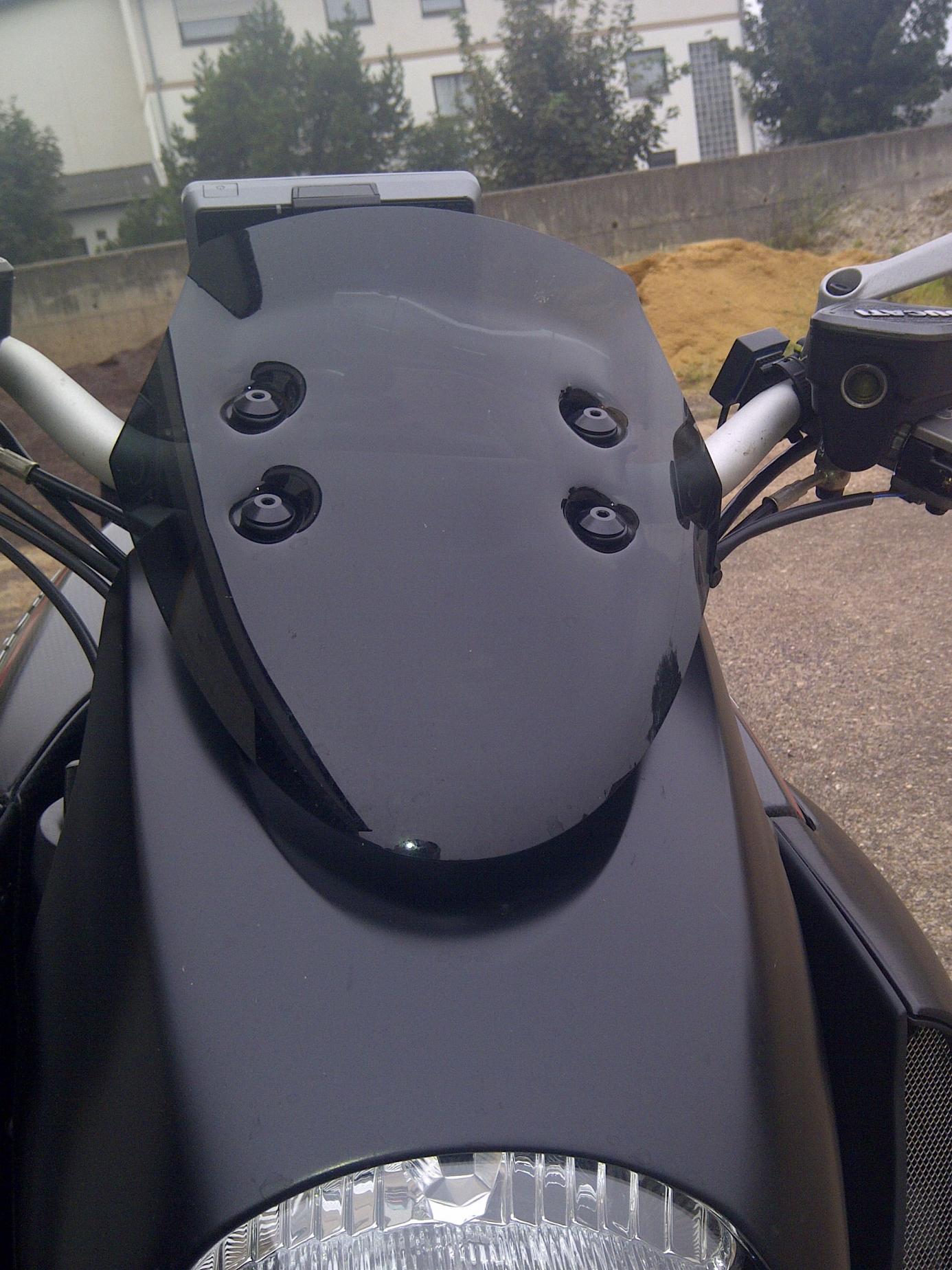

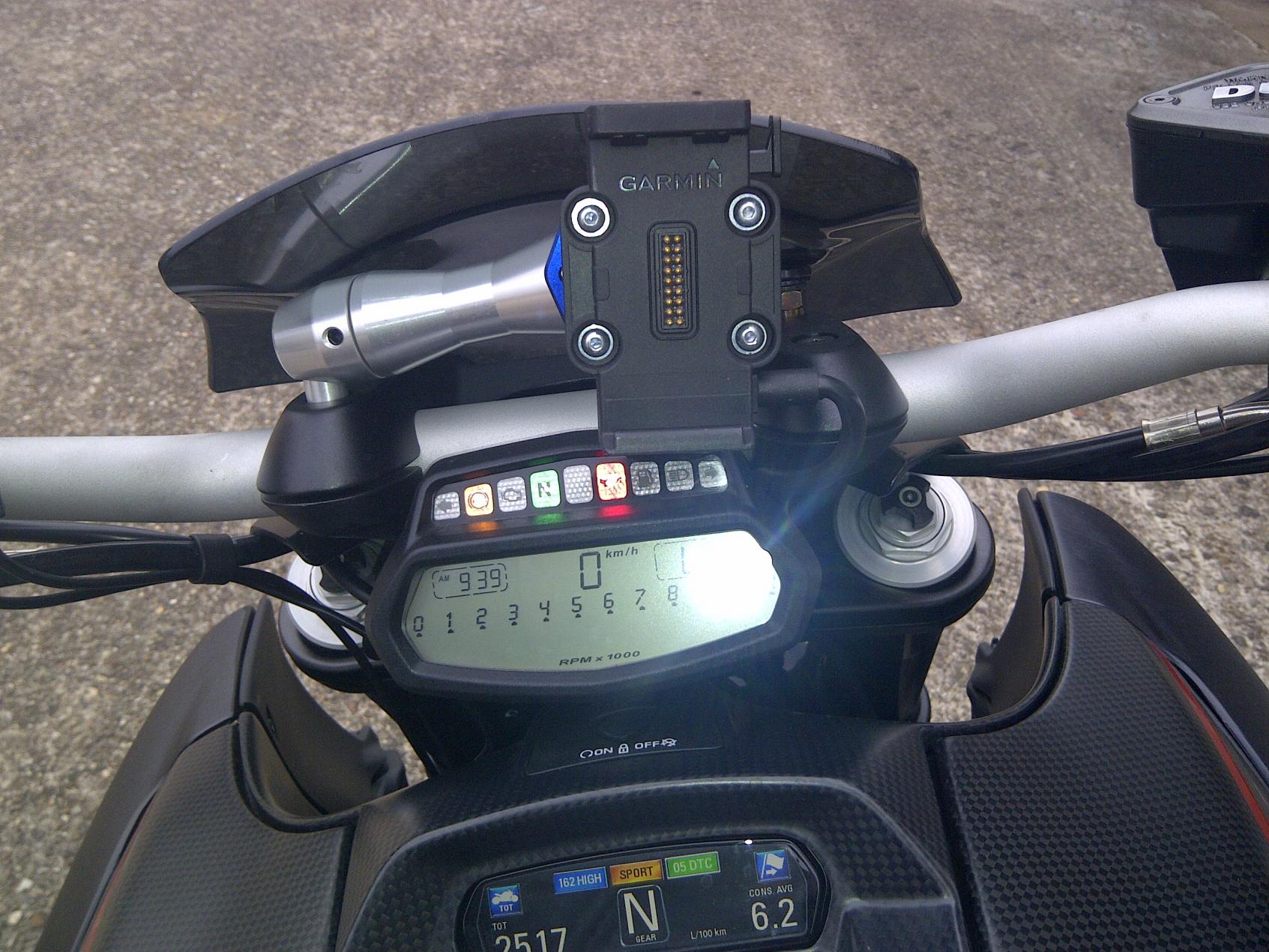

MyFirstDiavel Posted September 18, 2011 Posted September 18, 2011 Anbei Bilder meiner Installation des Navi´s. Ist von vorne kaum sichtbar, stört also die Linie nicht. Einziger Wermutstropfen ist die bei flachster Einstellung eingeschränkte Sicht auf die Warnleuchten. Quote
