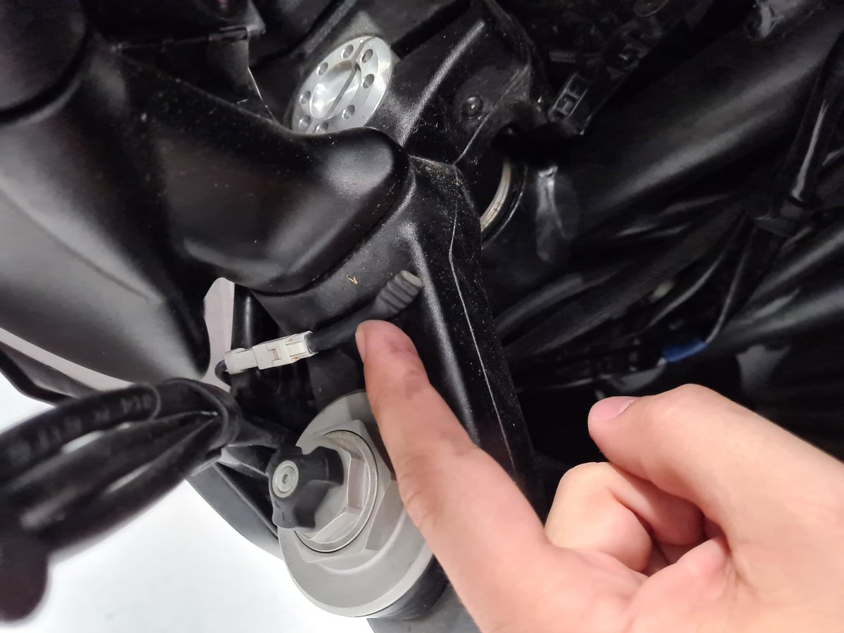

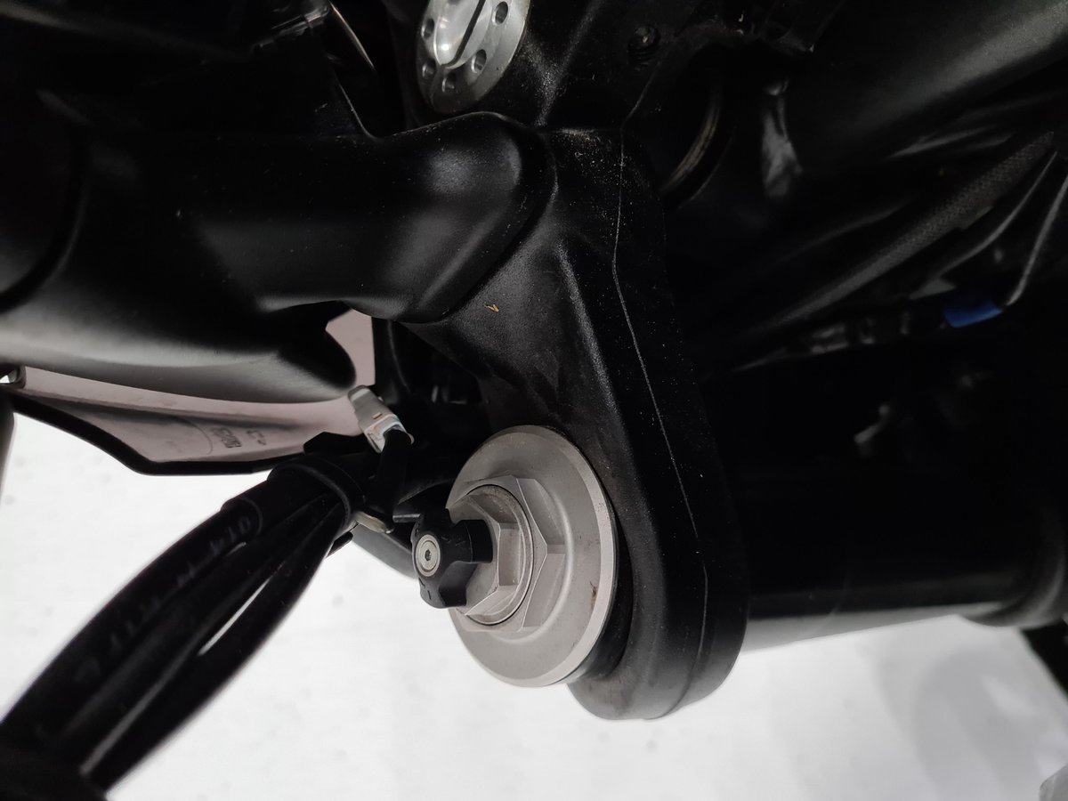

didigraz Posted May 23, 2020 Share Posted May 23, 2020 Hallo Leute, ich nutze diesen thread, da hier ein paar Fachkundige versammelt sein dürften. Ich möchte gerne das USB Ladegerät von quadlock am Lenker nutzen und dazu idealerweise das Kabel nutzen, das neben dem Scheinwerfer liegt. Ich würde ungerne bis zur Batterie hinunter müssen. Nun zu meiner Frage: ist das im Bild das Kabel, von dem hier gesprochen wird? Es scheint als hätte der Vorbesitzer hier etwas an dem Kabel gemacht, bzw. das Kabel abgezwickt? Die Diavel ist BJ.2015. Vielen Dank für eure Hilfe! LG Didi Quote Link to comment Share on other sites More sharing options...
djens489 Posted May 23, 2020 Share Posted May 23, 2020 Moin. Ja das ist das Kabel. Der schwarze Schrumpfschlauch ist da werksseitig dran. Bei mir fehlte der. Da drunter müssten zwei Litzen sein, an denen du deine Steckdose anlöten kannst. Wahlweise besorgst du dir den Gegenstecker mit Kontakten um crimpst neue Kontakte an deine Steckdose. Aber die löten Variante ist wohl einfacher. Gruß Jens Quote Link to comment Share on other sites More sharing options...
didigraz Posted May 23, 2020 Share Posted May 23, 2020 Hi Jens, danke für deine rasche Antwort. Ich bin echt nicht versiert was Elektrik betrifft, daher verzeih bitte meine relative Ahnungslosigkeit: Ich habe mir diese Lötverbinder bestellt und hoffe damit die abisolierten Kabel verbinden zu können. https://www.amazon.de/gp/product/B081F8ZDQW/ref=ppx_yo_dt_b_asin_title_o00_s00?ie=UTF8&psc=1 Gute Idee oder schlechte Idee? LG Didi Quote Link to comment Share on other sites More sharing options...
didigraz Posted May 23, 2020 Share Posted May 23, 2020 Und noch eine Frage: kann ich das Kabel vom Quadlockl USB auf meinem Foto oben einfach abzwicken und abisoliert dann mit den Lötverbindern und dem Diavel-Kabel verbinden? So wäre mein Plan . LG Didi Quote Link to comment Share on other sites More sharing options...
djens489 Posted May 23, 2020 Share Posted May 23, 2020 Hi. Ja, der Plan sollte aufgehen Beachte die richtige polung beim anlöten. Ggf vorher ausmessen wenn es keine eindeutigen Aderfarben gibt. Mit den Verbindern habe ich noch keine Erfahrung gemacht, aber auch noch nichts schlechtes gehört. Sofern der Querschnitt passt. Den hab ich nun gerade nicht im Kopf. Sorry. Ansonsten Viel Erfolg. Gruß Jens Quote Link to comment Share on other sites More sharing options...
didigraz Posted May 23, 2020 Share Posted May 23, 2020 vor 2 Minuten schrieb djens489: Hi. Ja, der Plan sollte aufgehen Beachte die richtige polung beim anlöten. Ggf vorher ausmessen wenn es keine eindeutigen Aderfarben gibt. Mit den Verbindern habe ich noch keine Erfahrung gemacht, aber auch noch nichts schlechtes gehört. Sofern der Querschnitt passt. Den hab ich nun gerade nicht im Kopf. Sorry. Ansonsten Viel Erfolg. Gruß Jens Ausmessen.. Null Plan, wie das geht.. Ich hoffe auf eindeutige Farben. LG Didi Quote Link to comment Share on other sites More sharing options...
