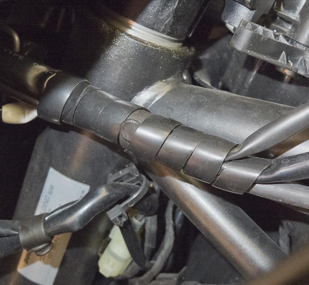

Ich habe diesen schon im Vorfeld, zusätzlich mit einem schwarzen Wickelschlauch geschützt, sah schon von Anfang an kritisch aus. Meine war eine der 1. Diva im Februar 2011. hatte bis jetzt noch kein Problem.

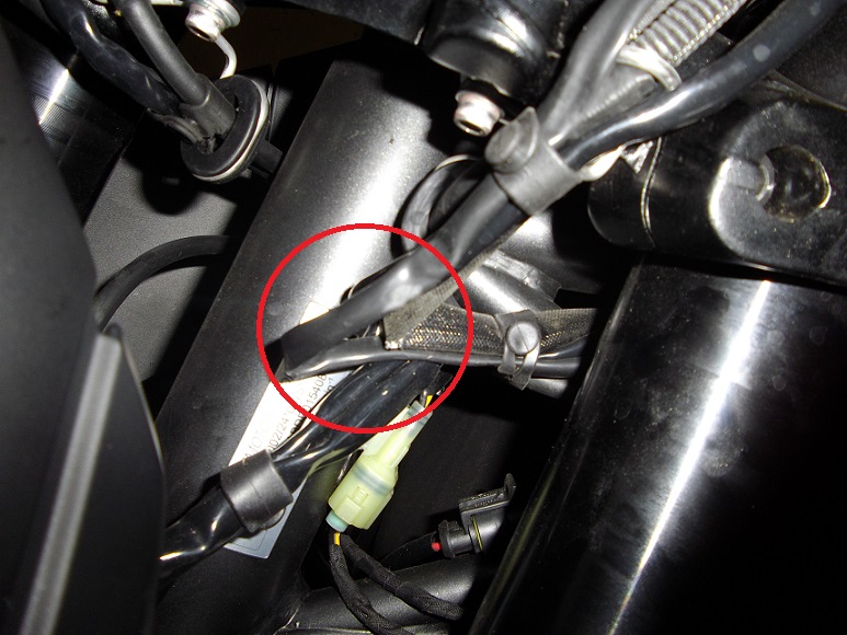

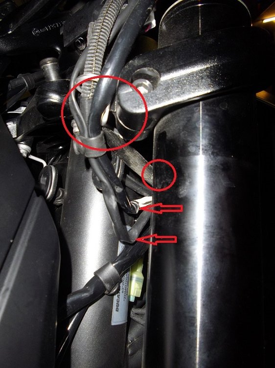

Sodele hier mal meine Lösung zu den Sollbruchstellen.
Das ganze sollte man natürlich machen BEVOR die Kabel gebrochen sind...
Bei mir sah das ganze schon nach 1400Km auf der Uhr so aus!
Die Ausgangslage:
Hier sieht man wie die Kabel liegen wenn der Lenker in Geradeauslauf steht.
Und hier wenn er Linksanschlag hat:
Und Rechtsanschlag:
Im Kreis kann man erkennen das der Strang der zum Instrument führt auch noch zusätzlich mit der Schelle eingeklemmt wurde.
Das ganze von oben:
Das ganze muss natürlich weg so!
