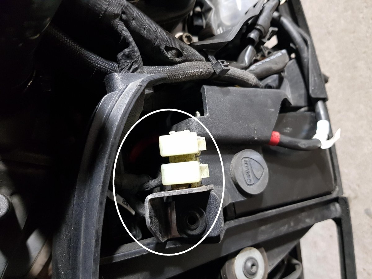

Hallo zusammen,
ich habe ein folgendes Problem: ich habe vor kurzem Batterie aus meiner DIVA ausgebaut und nicht bemerkt welche Anschlüsse an welchen Stellen angebracht waren. Beim Zusammenbau merkte ich dann dass an dem +Pol ein "Stecker" mit zwei Sicherungen dran hängt der nicht in der Betriebsanleitung aufgeführt ist. Und jetzt stelle ich mir Fragen: Hat es noch jemand? Wieso sind die Sicherungen nicht in Betriebsanleitung? Welches Gerät wird mit den Sicherungen Geschützt, und ob ich die Sicherungen an die Richtige Stelle wieder eingebaut habe?
Danke schon mall im Voraus für Hilfe.
Artur

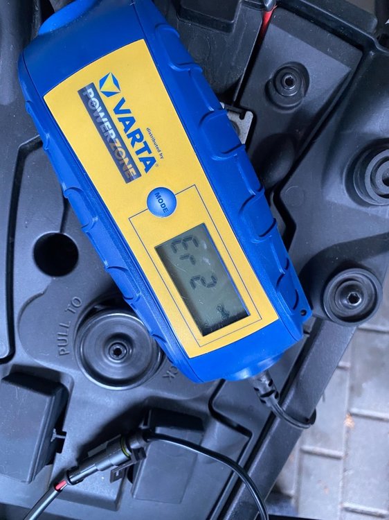

hallo Diavel Fahrer ich hab ein Problem
ich möchte Dienstag mit der Diavel in Urlaub fahren. Habe seit April 21 eine neue Batterie drin. Bin vor 10 Tagen 250 km gefahren wollte heute das bike starten und nix absolut nix. Kein Display nix Dann habe unter dem Sitz an der Buchse das Varta POWERZONE VPZ-Load angeschlossen. Erstmal gehen von allein beide Displays an, ohne das ich den Start Schieber betätige.
das Ladegerät zeigt erst 6 Volt und dann kommt blinkend E2
fehlermeldung E2 bedeutet
Die Batterie kann trotz Desulfatisierung (Stufe 2) nicht binnen 6 Stunden auf die erforder-
liche Mindestspannung gebracht werden. Die Batterie wird als defekt eingestuft und der
Ladevorgang abgebrochen.
Der Haupt- Ladevorgang (Stufe 1 bis Stufe 7) kann nicht binnen 24 Stunden durchlaufen
werden. Die Batterie wird als defekt eingestuft und der Ladevorgang abgebrochen.
Die geladene Batterie fällt in Stufe 7 (Ruhe/Überwachungsphase) wieder binnen 2 Minuten
auf eine Spannung von unter 12 Volt ab. Die Batterie wird als defekt eingestuft und der
ist das normal das die Displays von selber angehen sobald ich das Ladegerät anhänge?
Ist die Batterie wirklich hinüber?
oder soll ich das Ladegerät einfach noch dran lassen?
danke Gerd
Hab die G2, da geht nix an wenn mann das Ladegerät startet.
Schaue mal den Kabelbaum links und rechts an, ob da nen Bruch, Scheuerstelle sind. Könnte  eventuell auch ne Steuergerät sein, wegen Ladespannung. Oder schaue, da Du ja die Batterie getauscht hast, nach ob sich da an den Anschlüssen nichts gelockert hat. Wenn so nichts weiter ersichtlich, einpacken und mal zu :) bringen, vielleicht kann er ja kurzfristig mal schauen.
Edited by RoRaiseR
Irgendwo muss der Saft der Batterie ja hin sein, ggf zieht irgendwas Strom was keinen Strom ziehen sollte. Was hast du für eine Batterie eingebaut? Nicht alle mögen es tiefentladen zu werden.
Ich würde die Batterie ausbauen und direkt ans Ladegerät hängen, da die Bordelektrik scheinbar Strom abzweigt.
Letztendlich musst du raus finden warum die Batterie überhaupt leer ging, sonst hängst im Urlaub fest wenns blöd läuft.
Edited by Dob187
Ich habe eine Varta YT12-B4 12V 12Ah verbaut
Die sollte als Fehlerquelle selbst „eigentlich“ ausgeschlossen sein.
Hast die selber eingebaut? Irgendwas hat dir den Strom gezogen. Wie gesagt, würde ausbauen und direkt laden versuchen. Wenn dann nichts geht in 12 Stunden, würde ich sie mit Kassenzettel tauschen.
Spekulation wäre noch, dass sie während dem Fahren nicht geladen wurde und die Lichtmaschine einen weg hat, oder beim Anschließen irgdnwas schief ging. An meiner Batterie hängen z.b. mehrere Kabel. Aber wie gesagt, Spekulation.

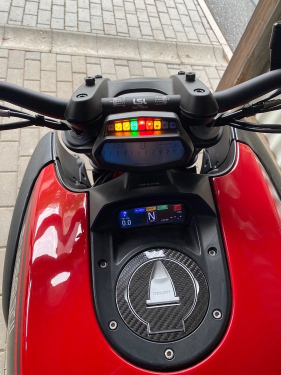

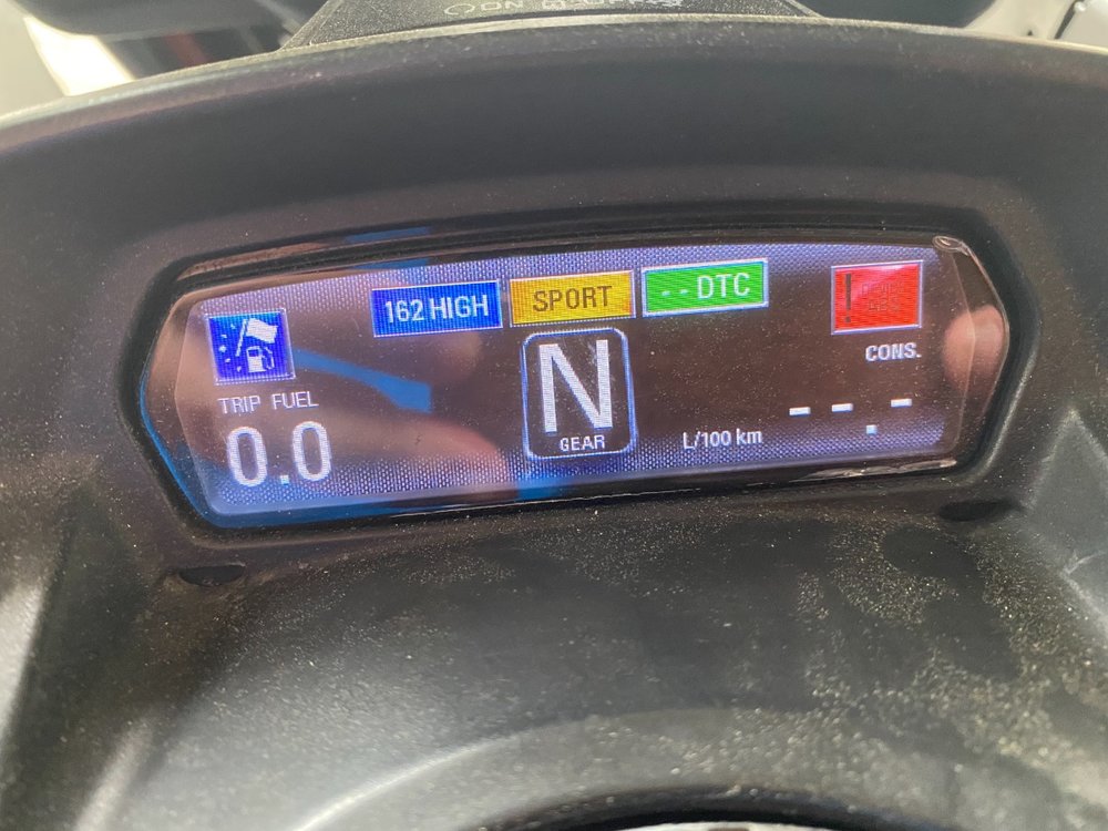

Hab jetzt das bike überbrückt ist dann angesprungen
unteres Display ist aus oberes blinkt incl beider Blinker
im Display steht
ERR NAS
Edited by Gerd frank
Schau mal hier:
Alternativ reset vom Steuergerät notwendig laut Webrecherche. Ab zum 🙂
Also bei der Batterie is eine Zelle kaputt
was gibt es für gute Batterien ?????
Grundlegend sind AGM Batterien recht identisch und m.M.n. sogar oft von den selben Herstellern nur anders gelabelt. Wichtig ist die Bezeichnung für die Größe und die Ah.
AGM ist der beste Kompromiss. Lithium-Ion ist super leicht aber nicht so kälteresistent bzw auch hitzeempfindlicher, Gelbatterien sind um einiges teurer und als Starterbatterie m.M.n. nicht so sinnvoll.
Das mit der Zelle war dann wohl Pech, einfach tauschen würd ich sagen. Ist ja Garantie, nicht?
Leider ist Varta nicht mehr was es mal war, aber generell können auch neue Dinge defekt sein :)
Die originale YUASA ist eine AGM und hält bisher 7 Jahre in meiner dicken, die kann ich bedenkenlos empfehlen.
