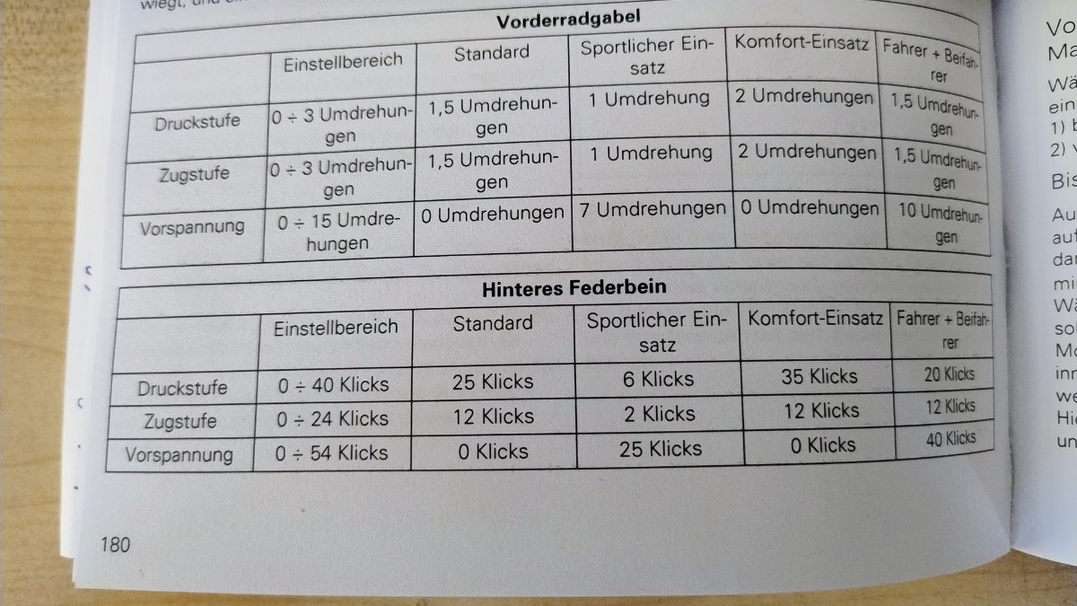

DC44 Posted May 21, 2022 Posted May 21, 2022 Ich weiß wirklich nicht was dort eingebaut wurde? Bei meinem Federbein wird die Federvorspannung genau wie bei der Serie verstellt. Es ist ein DU 110. Das gehört da rein. Zugerufen verstellt man mit einem langen Schraubendreher.( natürlich im eingebauten Zustand …. Wäre ja auch schlimm wenn es nicht gehen würde). Im Anhang ein paar Bilder aus der original Anleitung. Mein Text von oben bleibt gültig. RoRaiseR and motoro 2 Quote

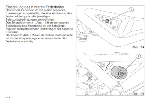

michimutz Posted May 21, 2022 Posted May 21, 2022 (edited) Habe in dem Zusammenhang auch mal eine Frage will aber keinen neuen Fred aufmachen und ebenso eure Diskussion nicht stören. Allerdings werden hier ja die Modellreihen durcheinander gewürfelt. Federvorspannung 19mm hinten an meiner 1260ziger interpretiere ich wie auf den Bildern. Also in den 19mm sind die beiden Kontermuttern mit eingerechnet. Richtig? Ducati macht unnötig ungenaue Angaben bzw. nichtssagende Bebilderungen. Zweite Frage, sieht so die obige Gabel einer 1260ziger aus 2019 aus? Im Handbuch steht was von einer 17mm Schraube bei mir 14mm? Zug- , Druckstufe sollten beim Einstellen einen Klick von sich geben bei mir nicht? Habe versucht alles auf Standard einzustellen und da vielen mir die Dinge insgesamt auf. Danke wenn ihr helfen könnt. Insbesondere ein Bild von einer "normalen" 1260ziger aus 2019 würde mir helfen. Also ein Bild von der obigen Einstelleinheit der Gabel. Danke. Michi Edited May 21, 2022 by michimutz Quote

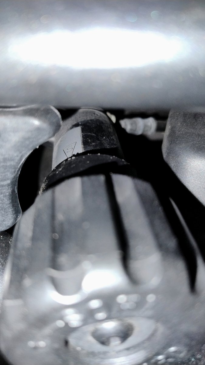

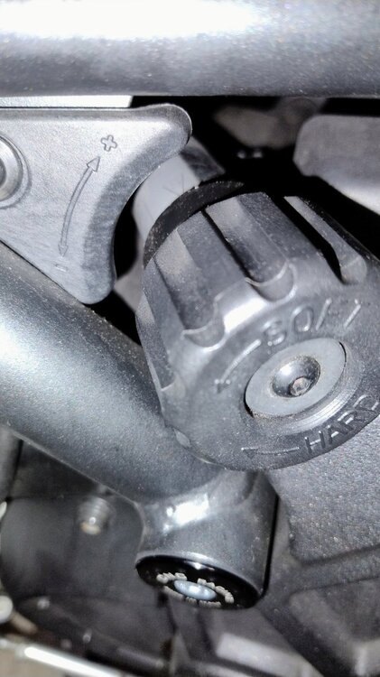

motoro Posted May 22, 2022 Posted May 22, 2022 So, den Einsteller für die Druckstufe hab ich jetzt auch gefunden, direkt am Reservoir...mit Licht unterm Bike eigentlich ganz einfach🤷♂️ Der war jetzt, von 0 (ganz zu), nur 5 Klicks geöffnet. Ist jetzt zum Test ganz offen. Zugstufenversteller ist, mit meinen Fingern, kaum erreich-/einstellbar. Mit na Zange möchte ich da ungern rangehen. Evtl. gehts bei entlastetem Federbein besser, ich heb sie nachher mal an... Hier noch Fotos von Federbein... Quote
