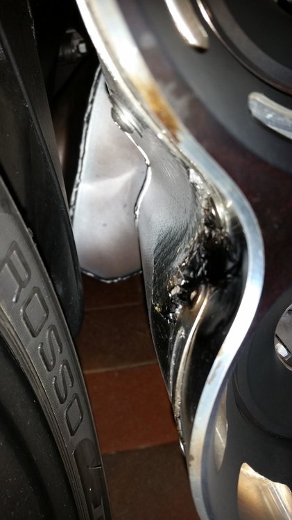

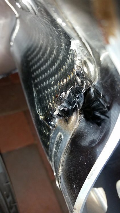

Heute ist der zweite Termignoni geplatzt.
Dieser sollte ja sowieso getauscht werden, da schlechte Verarbeitung (siehe Link) - das läuft nur nicht über einen normalen Garantieantrag, sondern über einen anderen Weg und muss von Ducati anerkannt werden (da es ja nur Mängel sind und kein Defekt ist).
Das hat sich jetzt aber erledigt, da es jetzt definitiv ein Defekt geworden ist. :wacko:
Dabei haben wir die DB-Killer modifiziert in dem wir die gekürzt haben, in der Hoffnung das der Staudruck geringer wird - hat wohl nicht funktioniert (zumindest ist der diesmal nicht ganz so stark aufgeplatzt). :eek:
Ich werde jetzt den Termi nicht mehr nehmen, hat ja keinen Zweck, der hält einfach die Autobahnfahrten nicht aus - schade dabei sah der so gut aus. Carbon scheint auch einfach dafür nicht das richtige Material zu sein.
Entweder nehme ich jetzt den original Ducati-Auspuff aus Edelstahl, oder den originalen Auspuff wieder, wobei ich meinen verkauft habe - konnte ja keiner ahnen das der Termi nicht hält.
Das muss ich aber erst mal mit meinem Händler besprechen.
Man ist das nervig, man hat ja sonst nichts zu tun... :verwirrt:
Hi Tim,
mir sind auch 2 Racing-Töpfe geplatzt. Habe jetzt den mit Kat dran - wenn ich es aber auf deinen Bildern richtig sehe, hattest auch du den mit Kat verbaut?! Bitte halte mich mal auf dem Laufenden wie sich Termi dazu stellt. Schließlich scheint das ein Problem zu sein dass mir jederzeit wieder passieren kann.(Ich denke es passiert JEDEM, der etwas länger auf der Autobahn Vollgas fährt) Es ist ne Frechheit von Termi diese Teile immer noch unverändert anzubieten. Wenn Termingnoni schon eine Carbon-Anlage anbietet dann MUSS sie auch halten. Wenn Carbon das nicht hält dann sollte halt eine Edelstahlanlage in der Form und mit Carbon bezogen verkauft werden. Das hält dann! Und zu dem Preis muss das drin sein.
Hermann
Ja, hermanator, da hast Du Recht, und ja, ich habe den mit KAT.
Ich werde jetzt aber keinen Termignoni mehr nehmen, hat keinen Zweck, ich fahre eben gerne Kurven im Harz, aber auch zusätzlich gerne schnell Autobahn - und den Defekt kann man definitiv reproduzieren.
Termignoni hofft anscheinend, dass nur wenige damit schnell auf der Bahn fahren, und in Italien darf man ja auch nicht 255 powern.
Ich bin mir absolut sicher, wenn die acht weiteren Besitzer mal 20 bis 30 Minuten auf der Bahn mal so richtig Kette geben, dann würden die Termis auch platzen.
@An die acht Termi-Besitzer ohne Probleme: Seid Ihr schon mal länger Höchstgeschwindigkeit gefahren?

Ach ja, und die Umfrage zeigt ja ganz deutlich: ohne DB-Eater passiert nichts, nur mit.
Ich bin (hatte ich ja schon mal geschrieben) monatelang ohne DB-Eater gefahren, richtig schnell auf der Bahn, und hatte nie Probleme.
Mit DB-Eater war dann gleich nach der zweiten Autobahnfahrt der Termi kaputt. :wacko:
