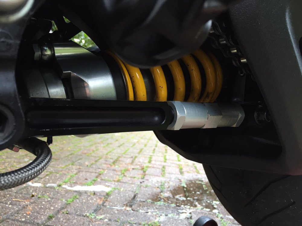

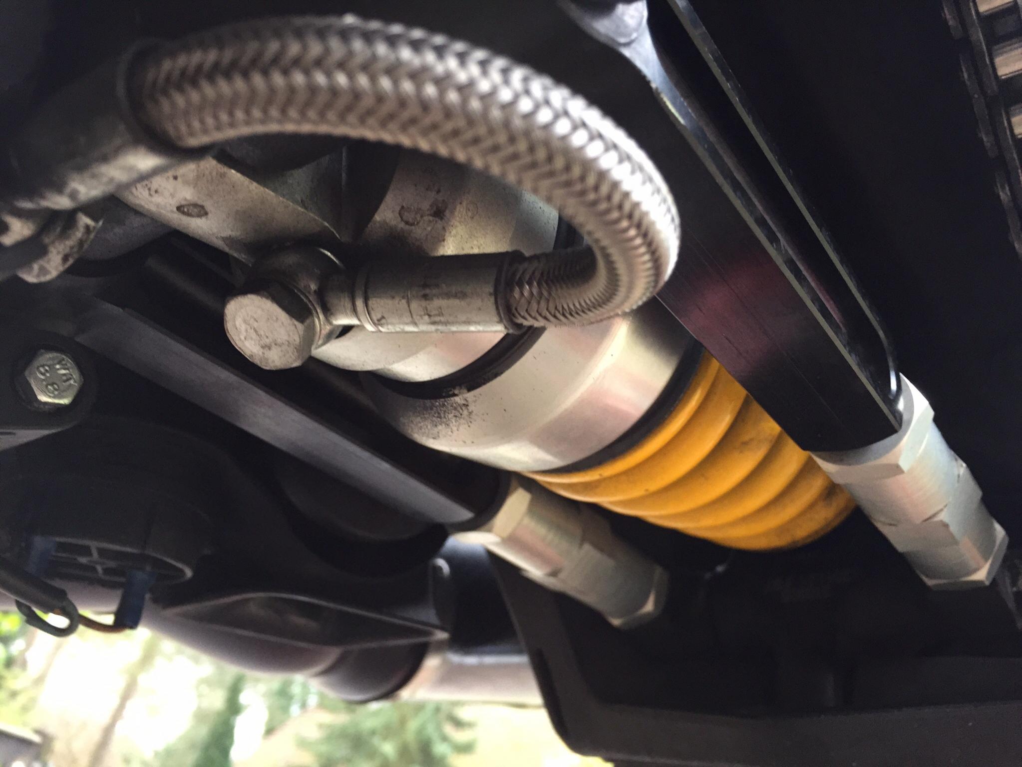

Vielen Dank an den lieben ice men. Das ist echt lieb das er sich so viele Sorgen macht als Fachmann. Ich habe meine Maschine erstmal stehen lassen aus Sorge das alles kaputt bricht bei der Fahrt. Hatte schon darüber nachgedacht ob ich nicht lieber bei ihm ein paar Streben bestell. Doch halt, schoss es mir auf einmal durch den Kopf. Sollte ich etwa die letzten 50000km auf meiner Vorgängermaschine pures Glück gehabt haben ? Und warum habe ich als Techniker, Mechaniker und Ausbilder für Fahrlehrer noch nie von jemandem gehört dem so eine Momentabstützung gebrochen ist?
Dann dachte ich: Der gute ice men kennt ja auch meine einstellbaren Streben gar nicht. Dann kann er ja auch nichts über sie berichten oder von Ihnen abraten. Man sollte sich natürlich nie irgendwelchen selbstdedengelten Kram ans Moped schrauben und schon gar nicht wenn man selbst keine Ahnung hat um die Qualität und Haltbarkeit zu beurteilen. Da hätten die Bekannten vom ice men mal lieber ihn als Fachmann drüber schauen lassen sollen. Oh oh und das 15 bis 20 mal! Damit der liebe ice men sich nicht weiter sorgt und von Streben abrät die er nicht kennt und vielleicht auch als Verbesserungsvorschlag für seine Bekannten habe ich ein paar Fotos gemacht. Die Streben sind natürlich aus Vollmaterial und das Gewinde ist selbst in der tiefsten Stellung noch zur Hälfte in den Einstellmuttern. Da ich auf der höchsten Stellung fahre sind die Gewinde komplett aneinander geschraubt in den Muttern. Ich würde mit den Dingern auch die Titanic wieder an Land ziehen ;-)))image.jpg

Sicher sieht anders aus….
Die streben von Ducati Sauerland sind wie Original und können sich nicht lösen und verdrehen(verstellen).
Ich würde mir so was mit Konter schrauben usw. nicht einbauen,vor allem nicht bei unserem
lösen ,:cool2:
Es ist nur meine Meinung.
Jeder kann das einbauen was er für richtig hält.
Ps.Ice men hat mehr Ahnung als du die vorstellen kannst.

Klar kann ich mir vorstellen das überall wo sich was bewegen kann auch Bewegung drin ist. Ich habe zwar damals bei meiner Suzuki GSXR keine verstellbaren Streben gehabt aber ein um bis zu 30mm verstellbares Federbein von Willbers. Und das hat sich auch nie gelöst. Nicht einmal die Konzernmutter aus Alu. Also wenn es gut gemacht ist, ist da nichts gegen zu sagen denke ich. Jeder von uns ist anders deshalb muss es nichts schlechteres sein.

Wie geht es Dir? Hast du die 100000 km schon voll ? Ja ich will die Dinger ja auch nicht verkaufen. Kann ja jeder dran bauen was er möchte. Von der Materialstärke sind die Originalen ne Ecke weniger. Selbstständiges lösen der Verschraubung ist technisch nicht möglich. An beiden Streben sind jeweils rechs und links Gewinde. Außerdem müsste sich das Gewinde gegen das gesamte Fahrzeuggewicht samt Fahrer lösen.
So nun ist denke ich alles zu meinen Steben geschrieben. Ich finde sie einfach super! Und das reicht mir.

Geht das alles unter "Erwachsenen" nicht ohne diese persönliche Sticheleien? Manni hat die Streben ja keinem angeboten, ich hatte danach gefragt, wo er seine her hat. War auch ein guter Hinweis, dass man aufpassen muss bei den Streben aber es kann doch auch alles sachlich bleiben, oder?
Der Einwand von Lutz ist aber nicht in Abrede zu stellen, bei einem in der Höhe einstellbaren Federbein lastet der Druck auch auf einer Gewindestange, wenn ich die Dimension der verstellbaren Streben hier sehe, würde ich sogar sagen, dass die im Vergleich sehr solide aussehen. Kommt aber natürlich auch auf das Material und dem Gewindetyp an. Bin kommende Woche nochmal bei Franz wegen genau diesen Streben. Ich hatte ihn mal gefragt, ob er selbst welche machen kann...mal sehen was er zu dieser "Anregung" sagt ;)

Wie versprochen...heute mit Franz über verstellbare Streben gesprochen! Der Lösung mit dem Gewinde vertraut er nicht, der Vergleich mit dem verstellbaren Federbein hinkt, auf dem Federbein lastet Druck, auf den Streben Zug. Wenn verstellbare, dann entweder über einen Exzenter am Kopf oder über quer verschraubte zweiteilige Streben mit verschiedenen Gewindebohrungen für die Höheneinstellung. Diese Lösung soll wesentlich belastbarer sein und er überlegt ob er die macht. Soweit alles aus meinem Gedächtnis des heutigen Gesprächs...
