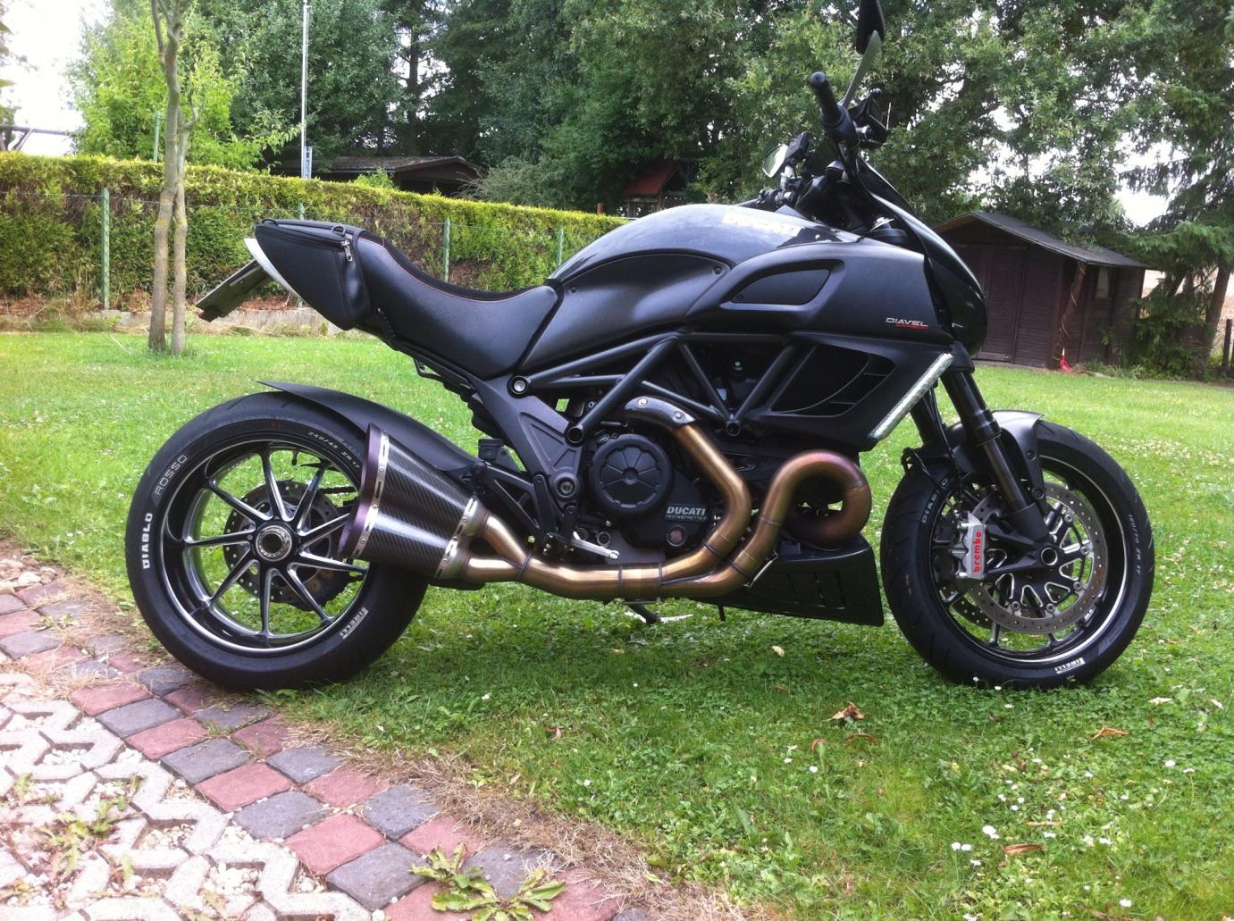

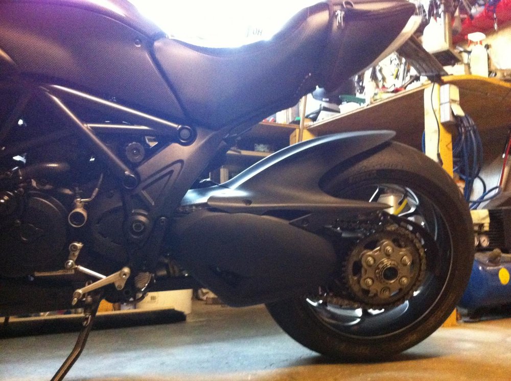

ice men Posted August 2, 2013 Share Posted August 2, 2013 (edited) Fahrwerkshöherlegung hinten !! Das erste Bild ist im original Zustand ! Das zweite ist schon mit der neuen Erhöhung ! Moin an alle diavel Treiber ab 1,85m Größe, Bin selbst 1,92m groß und ein überzeugter Diavel Reiter . Das einzige was mir auf längerer Strecke auf Die Nerven ging waren meine langen Beine . Nach ewigen hin und her und nu auch schon 5000km getestet habe ich die von mir ange- fertigten Knochen doch in Serie gebracht . Die Knochen unten am Federbein werden nur Gegen die neuen ausgetauscht und das mo- ped kommt erstaunliche 6,5-7,5 cm mit dem Heck hoch. Es sind neue original Lager und Staubkappen schon eingepresst also nur Umstecken und los . Die Diavel bekommt noch mehr Handling und noch mehr Fahrpreise als vorher. Die Knochen wurden bis ins kleinste aus hochwertigem Flugzeugaluminium aus einem Stück gefräst . Meine ist gerade bei ducati zum TÜV gewesen und es ist niemanden aufgefallen das da irgend etwas geändert wurde weil die teile haben kein TÜV . Bei Interesse gerne anrufen oder auch gern mal auf meiner probehobbeln um diesen riesigen Unterschied zu spüren . Der Satz kostet inkl Versand ohne Inseln und Ausland 399,00€ bei Abholung 380,00€. Bei fragen gerne anrufen 01715200093 Rani Sorry bin zu blöd Kriege die Bilder hier nicht rein sind aber im Forum unter Fahrwerk sichtbar !!! Edited August 3, 2013 by ice men Quote Link to comment Share on other sites More sharing options...
Pisto Posted August 2, 2013 Share Posted August 2, 2013 Fahrwerkshöherlegung hinten !! Moin an alle diavel Treiber ab 1,85m Größe, Bin selbst 1,92m groß und ein überzeugter Diavel Reiter . Das einzige was mir auf längerer Strecke auf Die Nerven ging waren meine langen Beine . Nach ewigen hin und her und nu auch schon 5000km getestet habe ich die von mir ange- fertigten Knochen doch in Serie gebracht . Die Knochen unten am Federbein werden nur Gegen die neuen ausgetauscht und das mo- ped kommt erstaunliche 6,5-7,5 cm mit dem Heck hoch. Es sind neue original Lager und Staubkappen schon eingepresst also nur Umstecken und los . Die Diavel bekommt noch mehr Handling und noch mehr Fahrpreise als vorher. Die Knochen wurden bis ins kleinste aus hochwertigem Flugzeugaluminium aus einem Stück gefräst . Meine ist gerade bei ducati zum TÜV gewesen und es ist niemanden aufgefallen das da irgend etwas geändert wurde weil die teile haben kein TÜV . Bei Interesse gerne anrufen oder auch gern mal auf meiner probehobbeln um diesen riesigen Unterschied zu spüren . Der Satz kostet inkl Versand ohne Inseln und Ausland 399,00€ bei Abholung 380,00€. Bei fragen gerne anrufen 01715200093 Rani Sorry bin zu blöd Kriege die Bilder hier nicht rein sind aber im Forum unter Fahrwerk sichtbar !!! Klingt interessant, jedoch kommt mir die genannte Höhe schon grenzwertig vor. Hast Du Bilder vom Bike, im eingebauten Zustand? Quote Link to comment Share on other sites More sharing options...

ice men Posted August 3, 2013 Author Share Posted August 3, 2013 Moin Roy , Danke hät es nicht besser ausdrücken können es sind Echt Welten! Lutz 3cm sind ok kommt ja auch immer auf die Größe an Wären mir halt zu wenig gewesen ! Versuch es nochmal die Bilder einzusetzen Quote Link to comment Share on other sites More sharing options...
ice men Posted August 3, 2013 Author Share Posted August 3, 2013 Moin, Kein Ding hab im Augenblick 105 kg und du hast wirklich Keine Probleme nix bin gerade aus England wieder gekommen und hab sie da 3000 km über die Landstraßen geschoben mit allen was da zugehört und meine Reifen sagen auch das Ich kein geradeaus Fahrer bin . Man muss natürlich auch Druck und Zugstufe abstimmen aber die genauen Angaben gibt es dann auch von mir dazu . Also ich kann nur sagen hät ich das nicht hinbekommen dann hätte ich sie auch verkauft und so ist sie nu ein vollwertiges Familienmitglied ! Von wo kommst du treffen draufsetzen und selbst ne Meinung bilden , ich sag nur selbst und die anderen vier diavel treiber die sie schon kennen wie auch evil sagen das selbe. Gruss Quote Link to comment Share on other sites More sharing options...
ice men Posted August 3, 2013 Author Share Posted August 3, 2013 hoffe es hat geklappt ! Quote Link to comment Share on other sites More sharing options...
ice men Posted August 3, 2013 Author Share Posted August 3, 2013 Jau bin doch nicht ganz so doof ! Hoffe man kann jetzt was sehen und ganz wichtig es wurde nix am Ständer geändert . Der kettenschleifer hat keinen Abrieb und es ist die original Kettenübersetzung drauf . Gruss Quote Link to comment Share on other sites More sharing options...
ice men Posted August 5, 2013 Author Share Posted August 5, 2013 Hoffe du kannst mit dem Bild was anfangen Sonst hab ich so auch noch mehr Bilder Eingesetzt gruss Quote Link to comment Share on other sites More sharing options...
