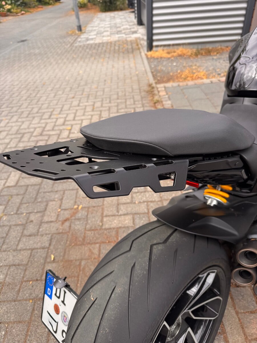

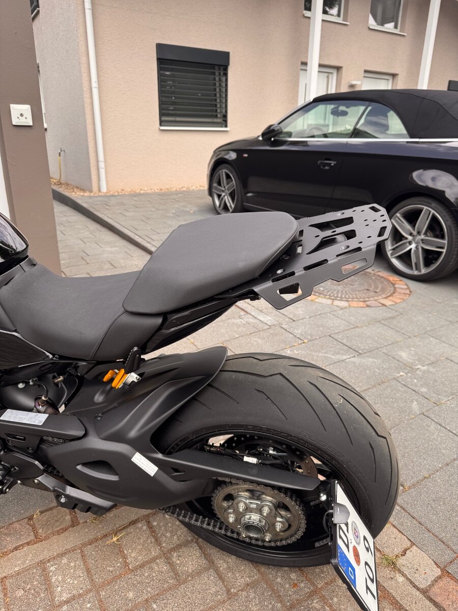

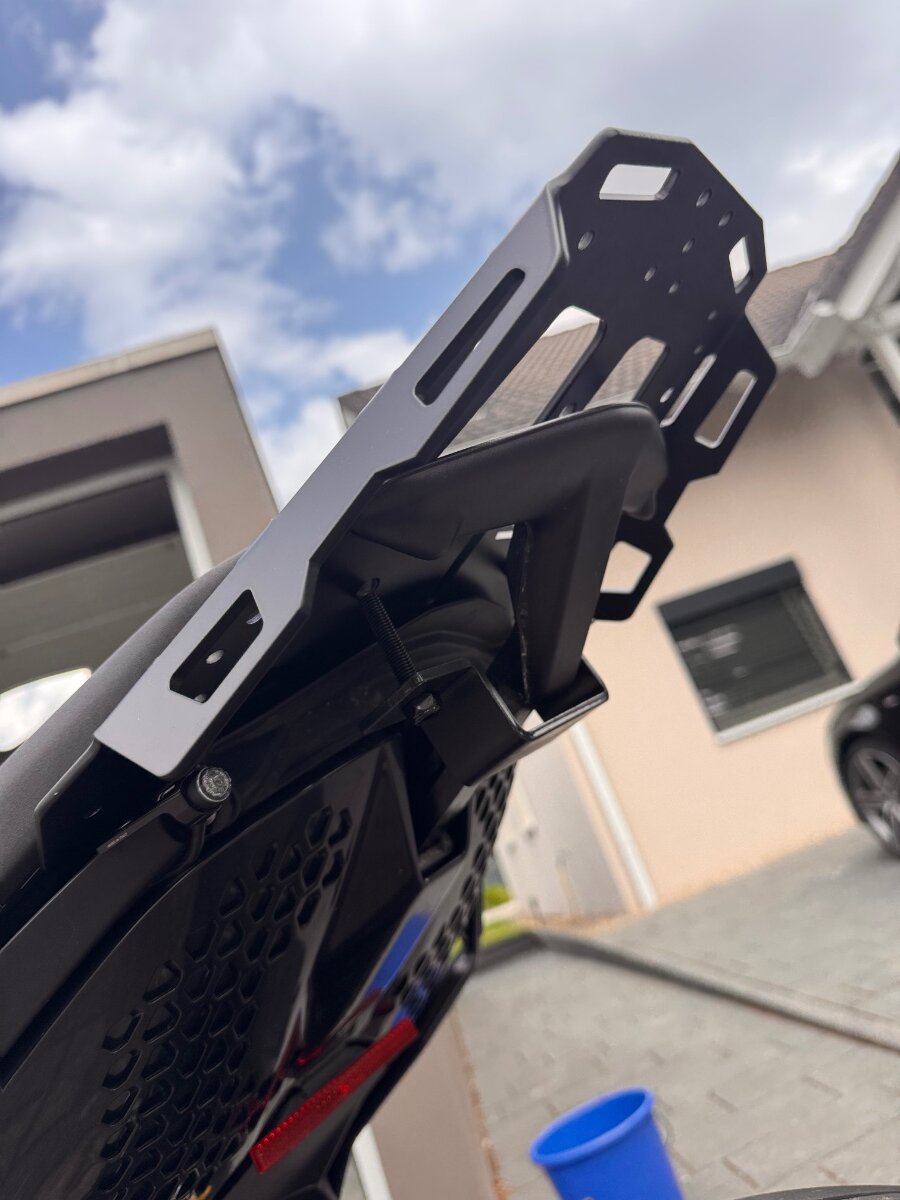

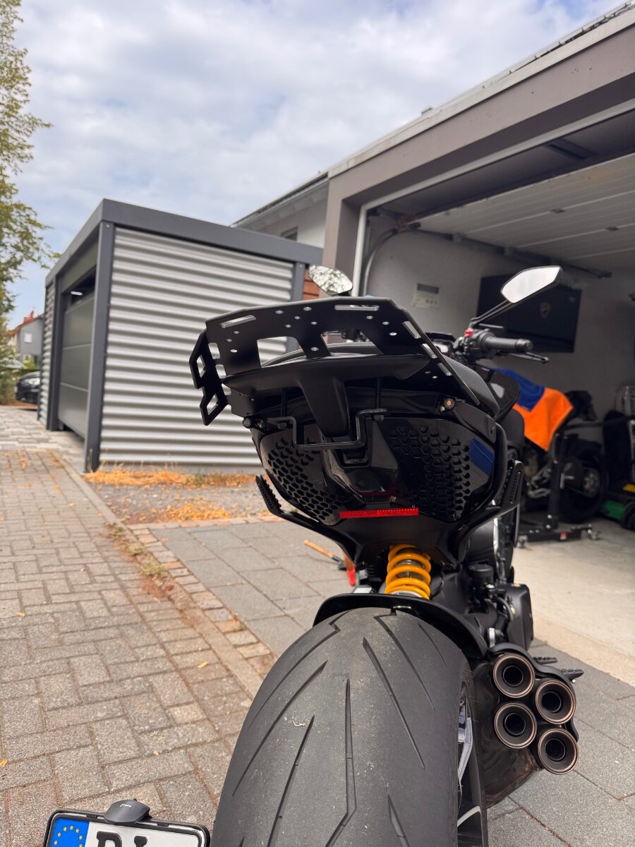

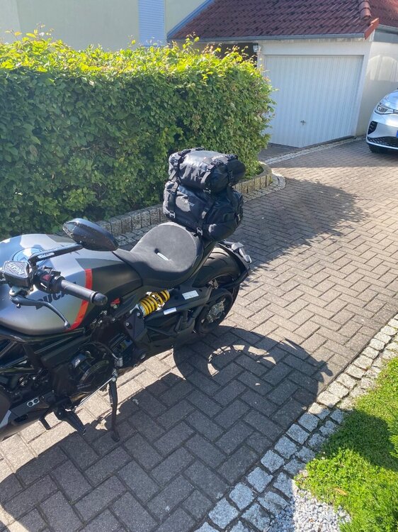

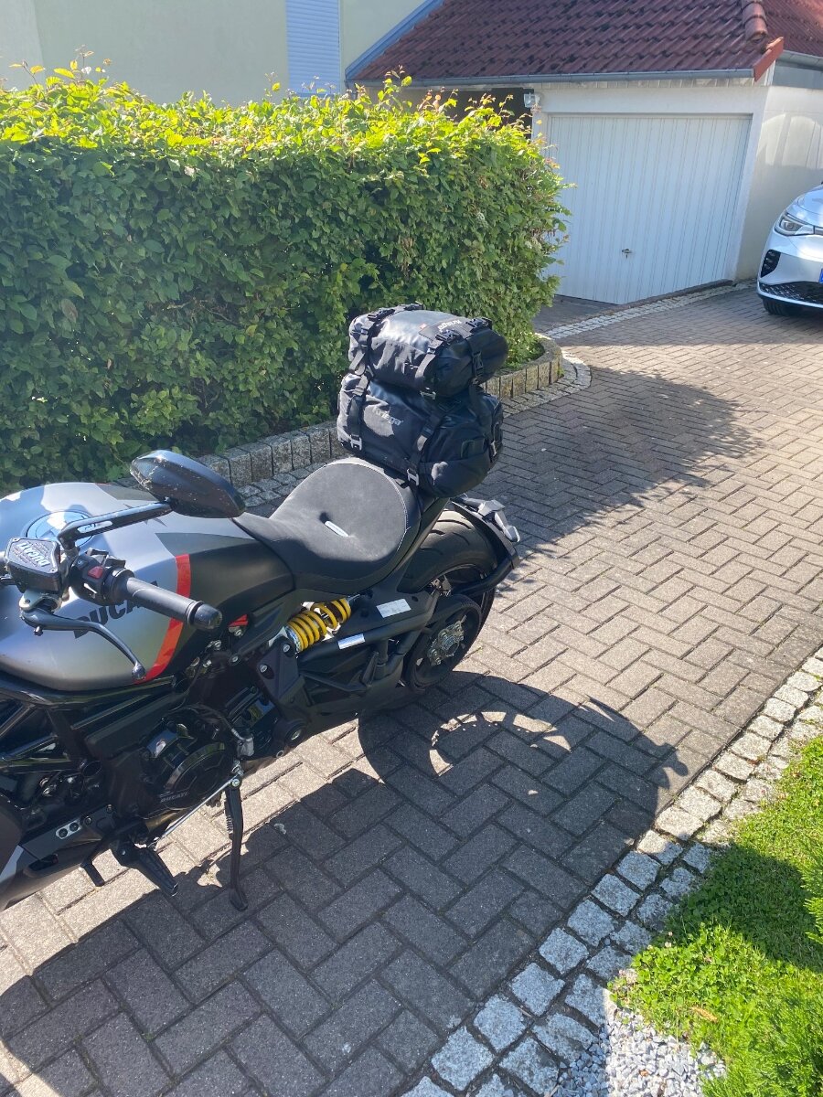

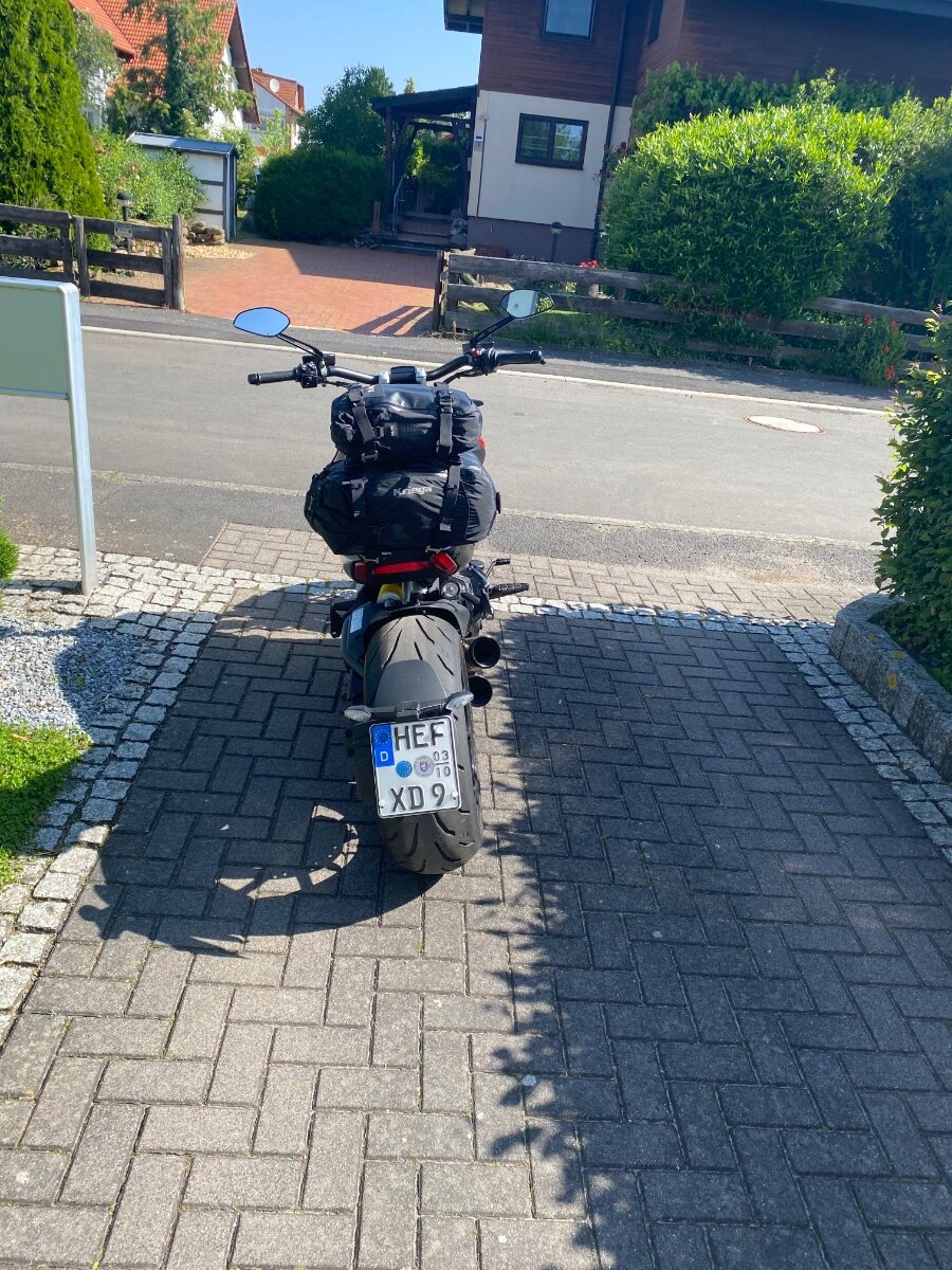

D!AVEL Posted August 1 Posted August 1 Hi zusammen. War eine Woche mit meiner einfachen „Gepäckbrücke“ unterwegs. Hatte eine 50 Liter Tasche ans Heck geschnallt. Für meine V2 gab’s ja einen Heckträger für kleines Geld. Die Lösung von Ducati war mir zu aufwendig und optisch nicht nach meiner Vorstellung. Da ich Rizoma Blinker oben am Heck installiert habe, zudem blöd für den Umbau. Habe mir eine Aluplatte nach meiner Vorstellung stanzen und biegen lassen und von unten verschraubt mit einem gebogenen Gegenhalter. Sieht gar nicht so schlecht aus und hält super. Auf den Bildern habe ich es schon losgeschraubt, wollte es aber noch fürs Foto festhalten. Der Bügel ist mit selbstsichernden Muttern verschraubt. Die Platte schiebe ich zwischen Sitz und Heckteil (der Bereich ist mit dünnem Moosgummi gegen Kratzer geschützt). Tasche lässt sich super festziehen. Viele Grüße Klaus RoRaiseR and Mütherich 2 Quote
RoRaiseR Posted August 1 Posted August 1 Hast du gut gemacht, sieht top aus und ist wahrscheinlich schnell ab und an montiert. Aber Was sagt die Rennleitung usw zu einer selbstgemachten Lösung. Ich mein so TÜV und Eintragung. Grüße R. Quote
D!AVEL Posted August 1 Author Posted August 1 (edited) vor 5 Stunden schrieb RoRaiseR: Hast du gut gemacht, sieht top aus und ist wahrscheinlich schnell ab und an montiert. Aber Was sagt die Rennleitung usw zu einer selbstgemachten Lösung. Ich mein so TÜV und Eintragung. Grüße R. Hi Roland, Danke dir. Bislang nichts. Zumindest bin ich nicht angehalten worden. Wenn du was von den bekannten Marken wie Hepco, SW Motech, oder Motea ein Rack oder eine Gepäckbrücke kaufst, musst du das auch nicht eintragen oder eine ABE mitführen. Ich war auch unsicher. Aber tatsächlich habe ich nirgends einen Hinweis dafür gefunden. Ich lasse mich gerne eines besseren belehren, falls jemand etwas findet. Ist in 5 Minuten dran und ab. Da es wirklich fest sitzt, mache ich mir da auch keine Gedanken. KI sagt dazu: Für eine Gepäckbrücke (Gepäckträger) am Motorrad Für eine Gepäckbrücke (Gepäckträger) am Motorrad benötigt man keine Allgemeine Betriebserlaubnis (ABE)und keine Eintragung, da es sich um eine Einrichtung zum Transport von Gepäck handelt. Das Teil muss jedoch so beschaffen sein, dass es den Verkehr nicht gefährdet. keine Eintragung, da es Keine scharfen Kanten: Nach der Straßenverkehrs-Zulassungs-Ordnung (StVZO) dürfen keine Teile so abstehen, dass sie andere Verkehrsteilnehmer verletzen oder gefährden. Sicherer Halt: Das Gepäck und der Träger müssen fest montiert sein und dürfen sich während der Fahrt nicht lösen. Sozius-Griff beachten:(ok, hier könnte es bei fachkundigen Probleme geben).Wenn Ihr Motorrad für zwei Personen zugelassen ist, dürfen vorgeschriebene Haltegriffe für den Beifahrer durch die Gepäckbrücke nicht unzulässig wegfallen oder blockiert werden. Eigenbauten: Sollten Sie eine Gepäckbrücke komplett selbst bauen, gilt: Es gibt keine generelle Prüfpflicht, solange sie sicher ist und niemanden gefährdet. Bei extremen, fest verschweißten oder unsicheren Konstruktionen kann der TÜV dies jedoch im Einzelfall bemängeln. Edited August 1 by D!AVEL Quote
Vtackter Posted August 2 Posted August 2 Guten Morgen Respekt vor deiner Arbeit. Etwas aufpassen solltest du aber schon. Wenn ich die Bilder richtig interpretiere wird die Lastabgabe des Gepäcks hinter dem Hinterrad erfolgen, dadurch wird das Vorderrad entlastet und du verlierst Haftung. Hier zählt jeder cm. Deshalb dürfen viele Topcases nur mit sehr wenig Gewicht belastet werden. Gruss Quote
D!AVEL Posted August 2 Author Posted August 2 Grüß Dich. Das Rack ist nur ein verlängerter Soziussitz. Ich packe eine 60Liter Tasche quer drauf und der schwerste Inhalt „sitzt“ auf dem Soziusteil, nicht alles auf dem Rack. Aber danke für den Hinweis. Grüsse Quote

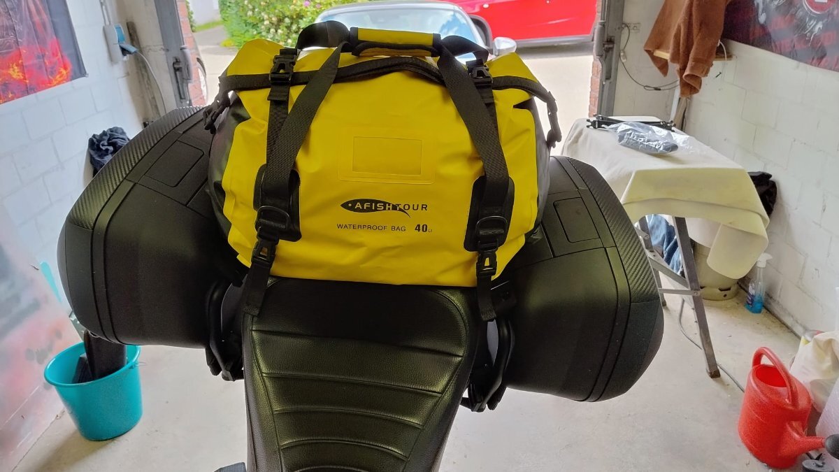

TomHH Posted August 13 Posted August 13 (edited) Hallo Klaus, saubere Arbeit aber ist es wirklich nötig? Hier mal meine Gepäcklösung die Koffer denke Dir mal weg nur die gelbe Tasche (40L) Eine Heckverlängerung ist da nicht nötig und die Tasche bringt alle Befestigungsriemen mit. Nur die Klickverschlüsse lösen und schon ist die Tasche ab und genauso wieder montiert. Gibt es auch mit 60L 😉 Edited August 13 by TomHH Quote
D!AVEL Posted August 15 Author Posted August 15 Moin Tom, du hast eine V2, oder? Die hatte ich vorher auch und bin mit meiner 50l Rolle auch ohne Gepäckträger gut ausgekommen. Aber bei der V4 und den kleinen Rizoma Blinker hilft die Lösung ganz gut. Also, leider nötig, alleine wegen fehlender Verzurrmöglichkeiten. Viele Grüße Klaus Quote
