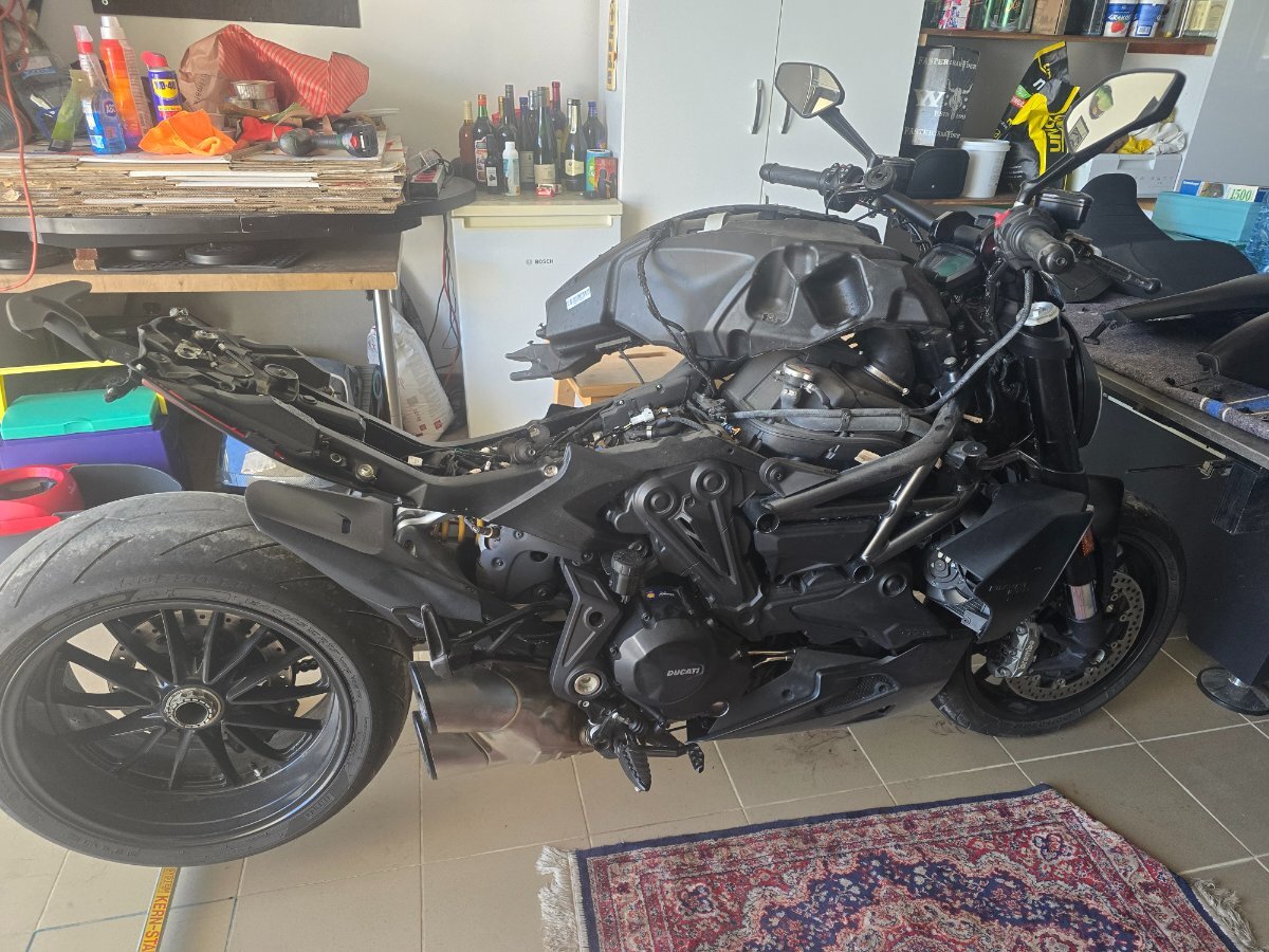

Hallo, muss mindestens einen Liter nachfüllen, über den Ausgleichbeĥälter scheint das nicht zu klappen.
Wo ist der Einfüll Stützen versteckt?
Vg Martin

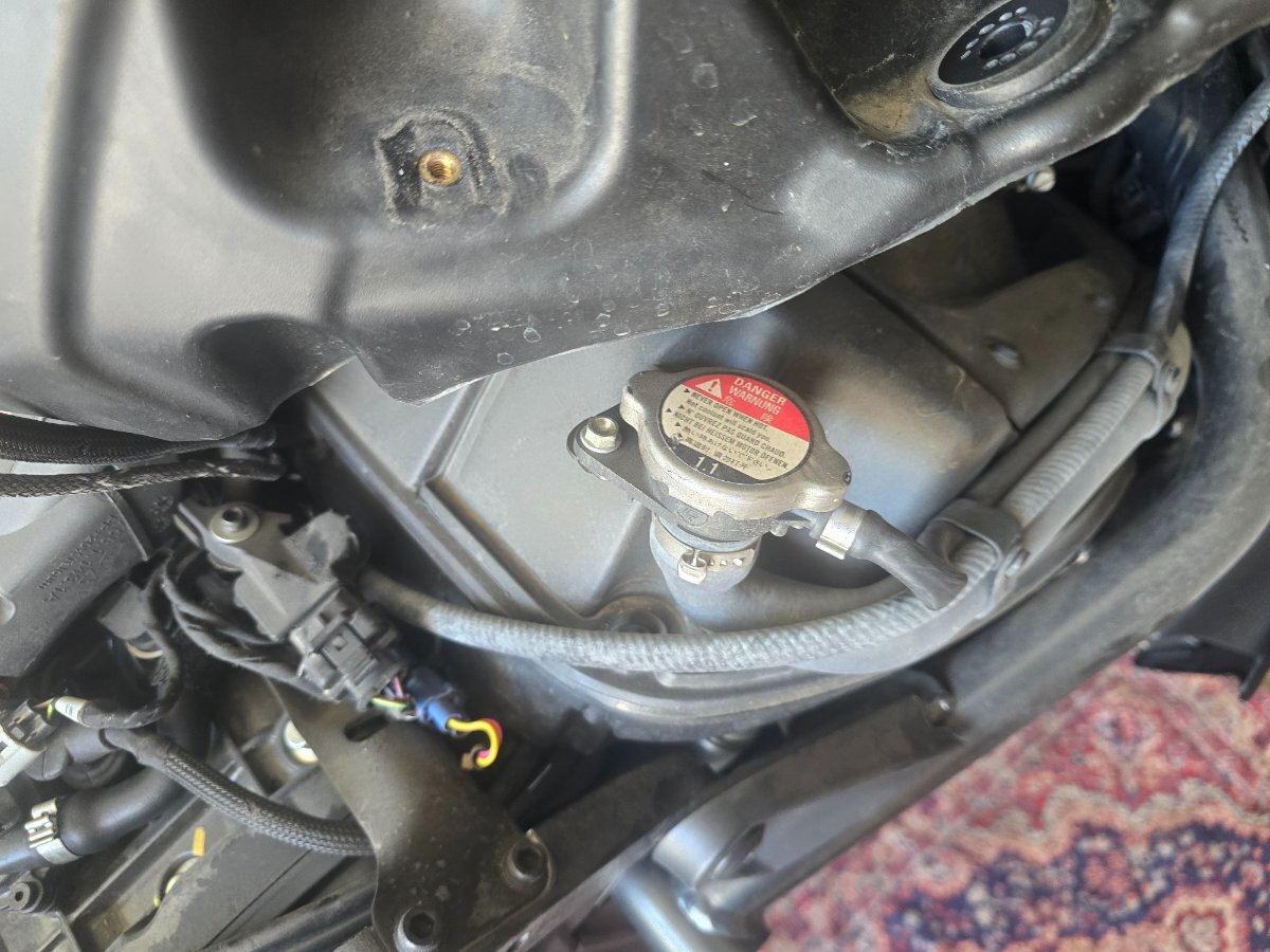

Normal sollte das eigentlich über den Ausgleichsbehälter gehen. Dafür ist er ja eigentlich da, um Schwankungen auszugleichen. Und wenn er nicht leer war, dann sollte auch keine Luft im System sein. Obwohl ein Liter ist schon so jaaaaaaaaaa, dann fehlt bestimmt schon was im Kühler, denke ich. Ansonsten, bei der 1200 muß dazu, ich glaube der rechte, Lufteinlaßkanal ab um an die Kühlerschraube zu kommen. Schau die mal die Explosionszeichnung der 1260 an, eventuell kannst du da herausfinden wo die sitzen könnte. Ich kann da auf dem Bild nur vermuten 🤔😉.

Get nur mit Tank runter, nicht über den Ausgleichbehälter.
War doofie Frage. Hab im Werkstatt Handbuch nachgeschaut... Tank muss wirklich ab... was ne party.

Die wollen Zeiteinheiten generieren. Unfassbar ist das.  An der SF hab ich den Kühlerdeckel schön an der Seite, kann ihn auch abschrauben, aber rausnehmen konnte ich ihn nicht. da muß das Seitenteil ab.🤔😁

Hab ich leider zu spät gelesen. Rechte Lufthutze abmontieren. Dann kann man den Deckel abschrauben. Nun benötigt man einen kleinen Trichter mit einem Stück  Schlauch drauf. Laufen lassen, damit die Luft entweicht und das Thermostat öffnet. Deckel drau, Hutze ran. Fertig 👍🏻
