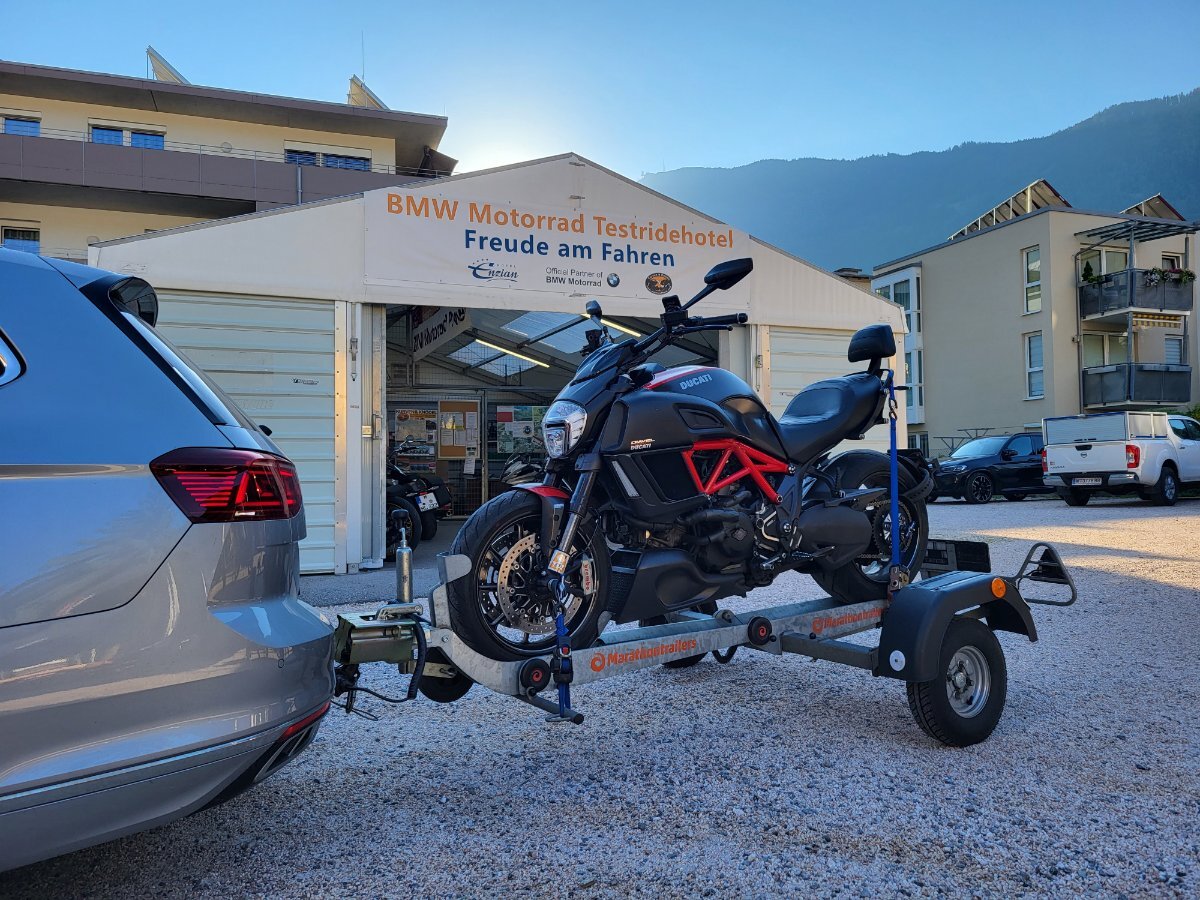

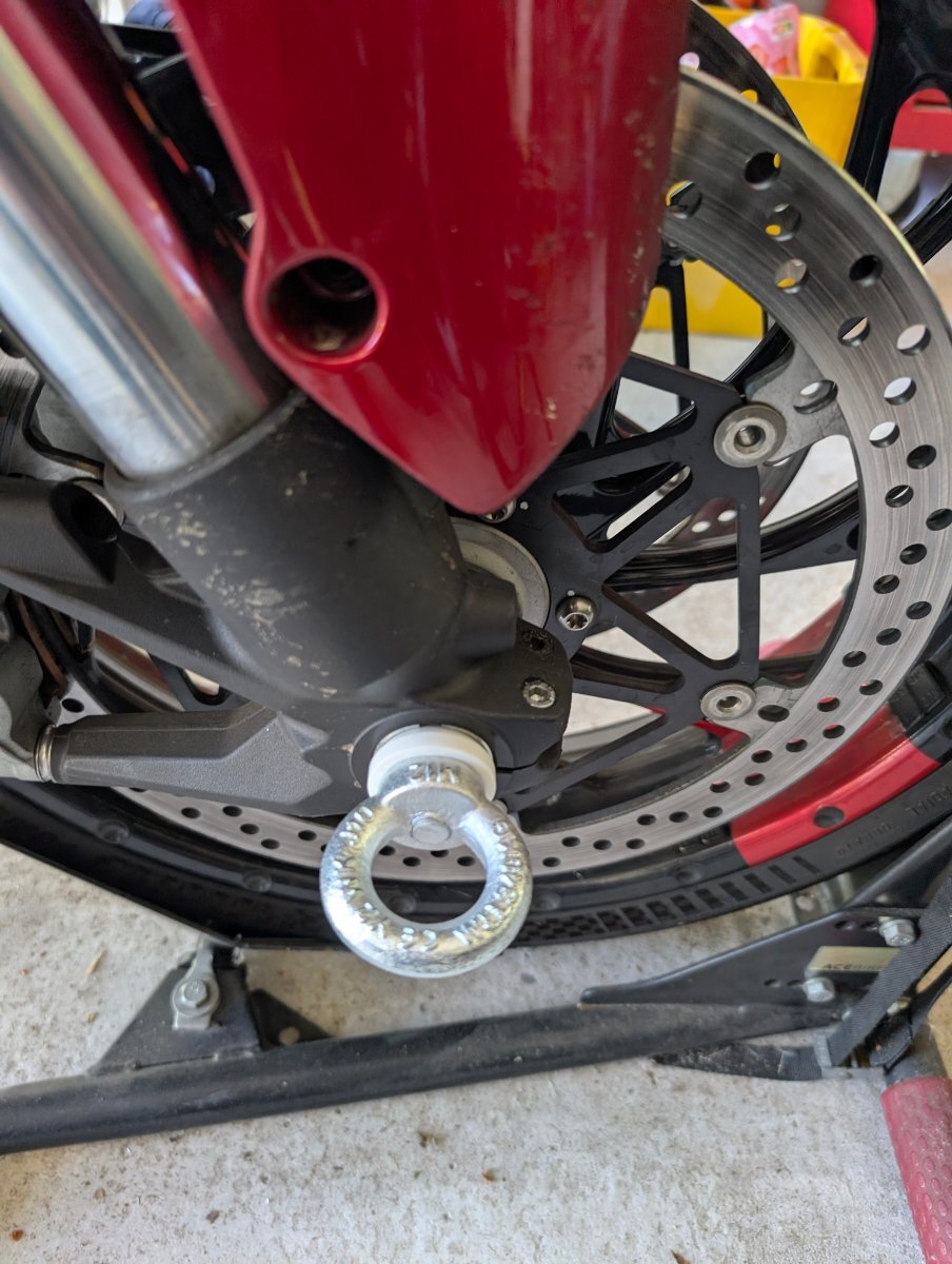

Mütherich Posted May 25 Posted May 25 Moin. Mein Freund Speedy aus HH wollte einen Satz Verzurrachsen für seine neue Multi V2S haben. Daraufhin habe ich mir die Maße von seinen Verzurrachsen der Diavel genommen, alles ein bisschen umkonstruiert und ihn einen Satz gefertigt. Er war von dem Ergebnis so begeistert, das er auch noch für seine Diavel (ich hatte mir auch schon einen Satz für meine Diavel gefertigt) einen Satz haben wollte. Inzwischen habe ich 4 Satz Diavel 1260, 3 Satz Monster, 2 Satz Multi und einen Triumph Tiger für meine Freunde gebaut. Wir waren jetzt 1,5 Wochen am Gardasee - Anreise mit dem Auto und Anhänger. Die Verzurrachsen sind goldwert und halten. Ein selbständiges lösen der Verzurrachsen ist ausgeschlossen, da die Spanngurte dies verhindern und die Kegel sind im 30 Grad Winkel (schön tragende Fläche) aus sehr hochwertigen Kunststoff gedreht, sodass die Motorrad Achsen keinen Schaden nehmen. Hier einmal der Link zu meinem System: https://www.kleinanzeigen.de/s-anzeige/transportsicherungssystem-verzurrachsen-motorrad-roller-quad/3404550773-306-1065?utm_source=sharesheet&utm_medium=social&utm_campaign=socialbuttons&utm_content=app_android Sonnige Grüße aus Bielefeld! Säsch Guenter and TomHH 2 Quote
Mütherich Posted May 25 Author Posted May 25 Ein paar Fotos gibt's auch noch dazu... M.P. and RoRaiseR 2 Quote

Parto Posted May 26 Posted May 26 Leider 8 Jahre zu spät, solange hab ich meines schon im Einsatz. Glaube da gibt's nicht viel zu verbessern, sieht doch ganz passabel aus. Das mit der Öse hat auch was, gute Idee. Mütherich 1 Quote

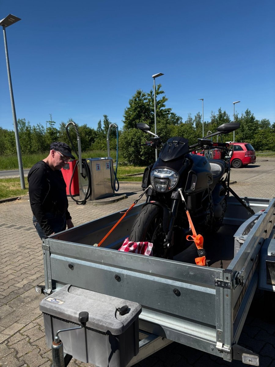

TomHH Posted June 23 Posted June 23 Hi Säsch, ein Kumpel hast sich das Ax-fix System zugelegt, aber er sagt er kann es auf seinen Hänger (im Bild) aber nicht nutzen, da er nicht nach gerade nach unten abspannen kann sondern eher fast seitlich. Kann ich irgendwie nicht glauben seine Aussage, oder? Hier mal ein Bild vom Anhänger mit meiner Duc darauf. Quote
RoRaiseR Posted June 24 Posted June 24 Moin Tom, das mit dem seitwärts abspannen habe ich mir auch schon gedacht. Wenn immer zu Treffen mit unserem Bus fahre, da kann ich auch gerade runter spannen. So seitwärts , ich denke wenn der Verschlußknebel nach oben steht, konnte es vielleicht klappen. aber ich es ist dafür bestimmt nicht gemacht. Ich denke, ein richtiger Motorradanhänger hat die Fix Punkte auch gerade herunter. Jedenfalls in meiner Erinnerung, was ich so bei manchen beim Treffen gesehen habe. Gruß R. Quote

enn0h Posted June 25 Posted June 25 Am 23.6.2026 um 22:39 schrieb TomHH: Hi Säsch, ein Kumpel hast sich das Ax-fix System zugelegt, aber er sagt er kann es auf seinen Hänger (im Bild) aber nicht nutzen, da er nicht nach gerade nach unten abspannen kann sondern eher fast seitlich. Kann ich irgendwie nicht glauben seine Aussage, oder? Hier mal ein Bild vom Anhänger mit meiner Duc darauf. Das ist auch der Grund warum ich mir das System letztlich nicht gekauft bzw. selber gebaut habe. Durch die Befestigung im Felgenauge wird der Abspannwinkel zu flach und du ziehst die Vorrichtung eher auseinander statt nieder. die Die Abspannpunkte sollten mMn schon zum System passen. Aber cool finde ich das Ax-fix System alle mal. Grüße Enrico Quote
Mütherich Posted June 26 Author Posted June 26 Moin Tom. Bis auf den Fehler, das in die Feder gezogen wurde sieht es auf dem Anhänger doch super aus. Immer erst nach vorne in den Ständer rein ziehen und dann hinten stabilisieren. Quote

Mütherich Posted June 26 Author Posted June 26 So wie ich das sehe steckt das Ax-fix System einfach nur in den Achsen drin. Mein System wird über 30 Grad Kegel gelagert, und ist damit Recht egal ob sie nach unten, zur Seite oder diagonal abgespannt wird. Schaut mal meine Fotos. Da ist sie diagonal nach vorne und hinten abgespannt. Auf'm 3er Motorrad Anhänger nach unten abgespannt hat auch wunderbar funktioniert. Ihr könnt mich auch gerne anrufen oder SMS schreiben. Nummer gibt's per PN. Sonnige Grüße aus Bielefeld. Quote

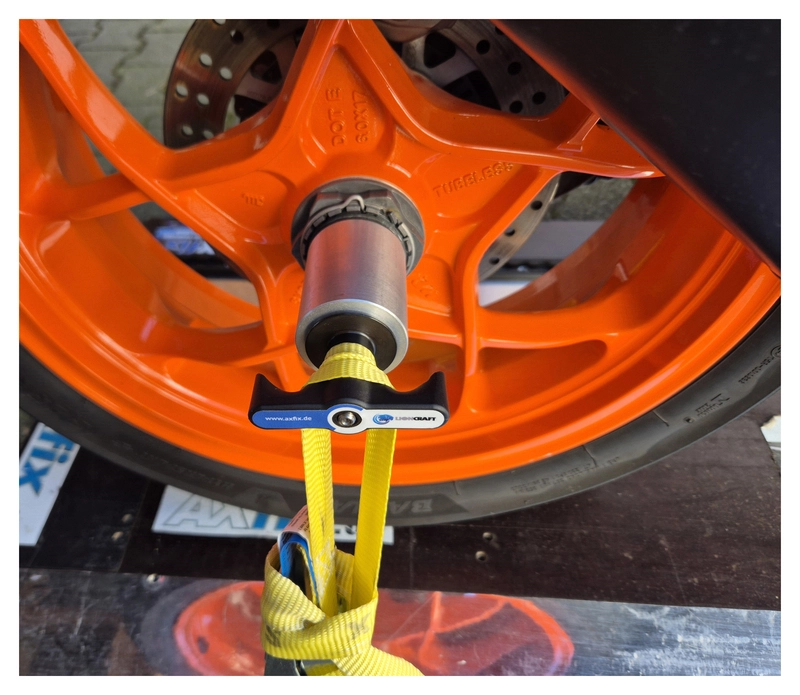

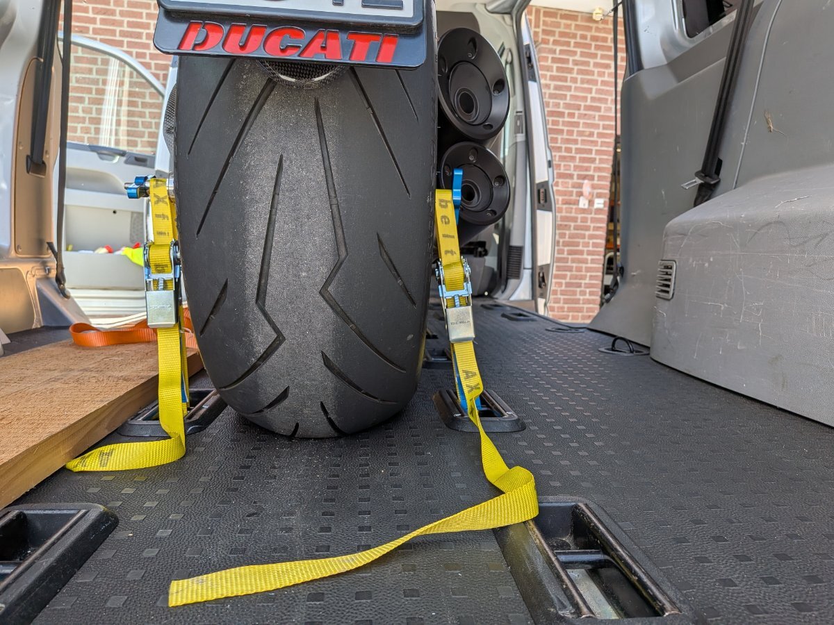

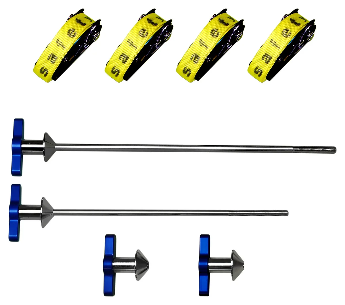

RoRaiseR Posted June 28 Posted June 28 (edited) Bei den AxFix Dingern ist das auch mit Kegel. Wenn es so wie au dem Bild ist, wie du meinst. Gruß R. Quelle Bild: Louis. Edited June 28 by RoRaiseR Mütherich 1 Quote
Mütherich Posted July 9 Author Posted July 9 (edited) Jo, da mit Stahlkegel im flachen Winkel. Mit gehärteten Stahlspannkegel für eine hohe Verschleißfestigkeit - gut dass die Kegel nicht verschleißen, aber was sagt die Achse vom Motorrad dazu? Die gibt es auch aus Kunststoff mit flachen Winkel ab 90€. Und mit Adapter ab 230€ ... Im Anhang ein paar Bilder von den AxFix, finde mein System trotzdem besser 😅 und günstiger 😋 Sonnige Grüße aus Bielefeld! Säsch Quelle Bild: Louis. Edited July 9 by Mütherich RoRaiseR 1 Quote

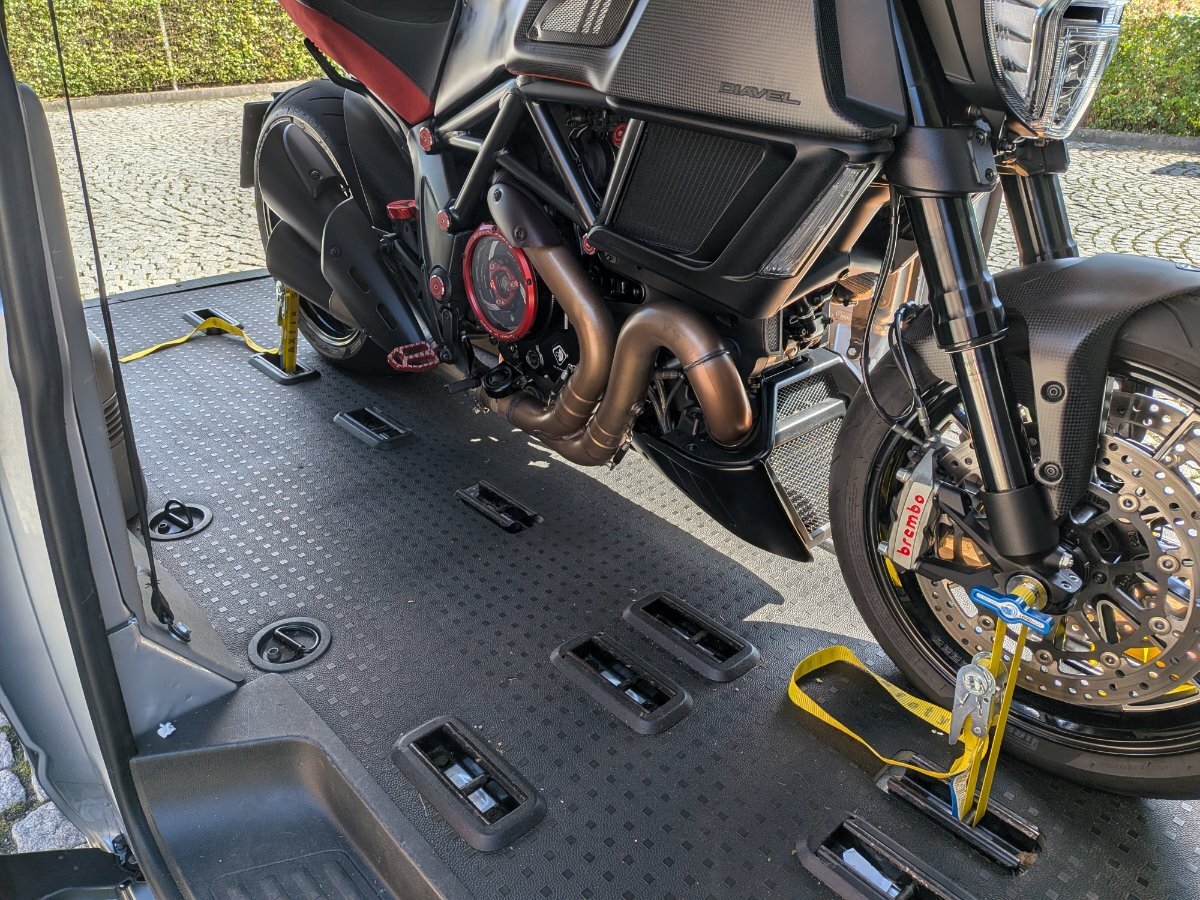

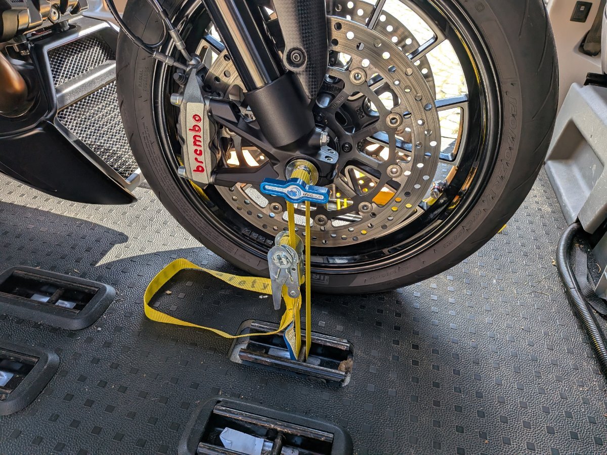

RoRaiseR Posted July 10 Posted July 10 Moin Säsch, wie meinst du das, gibt es die auch mit Kunststoff von Axfix? Habe ich so noch nicht gesehen. Also ich habe da an der Achse nix bemerkt. Aber ich nutze das ja such nicht so oft, eigentlich nur einmal im Jahr, wenn ich zum Treffen fahre. Jaaaaa, ich finde deins auch sehr gut und wie du geschrieben hast, vor allem viel kostengünstiger. Ist toll, daß du dir darüber Gedanken machst und die Möglichkeit hast, das umzusetzen ( 3D Drucker, what ever). Ich habe ja auch schon mal geschrieben " DUUUUUUUUUUUUUU WARST JA NICHT DA, ZUM GEIER NOCHMAL " 😁😁 Gruß R. Quote
Mütherich Posted July 10 Author Posted July 10 (edited) Moin. Ja, schau mal die Bilder, die ich gepostet habe. Die schwarzen sind aus Kunststoff. Du hast die aus gehärteten Stahl. Das ist schon mal positiv, dann haste die nicht zu fest angeballert. Perfekt verstaut würde ich sagen 🤩👍 Einen Transportständer für's Vorderrad könnte ich dir noch empfehlen. Macht es deutlich einfacher. Was haste denn da für ein Kfz? Ich würde gerne meinen Anhänger gegen n Kastenwagen eintauschen. Meine Kegel wurden aus dem vollen CNC gedreht. Ich habe die Diavel auch noch nicht so lange, du hast ja n tolles System 😜 Sonnige Grüße aus Bielefeld! Säsch Edited July 10 by Mütherich Quote
RoRaiseR Posted July 12 Posted July 12 Am 10.7.2026 um 16:22 schrieb Mütherich: Einen Transportständer für's Vorderrad könnte ich dir noch empfehlen. Macht es deutlich einfacher. Jip, das wäre etwas einfacher mit Sicherheit, aber ich brauch eh immer nen zweiten Mann zu reinschieben. Dann kann er auch die 2 Minuten zum festzurren noch bleiben. 😁 Am 10.7.2026 um 16:22 schrieb Mütherich: Was haste denn da für ein Kfz? Ich würde gerne meinen Anhänger gegen n Kastenwagen eintauschen. Das ist der VW Transporter von unserer Firma. Caravelle oder so, heißt das Ding. Also da wo es verzurrt ist, sind die Fixpunkte für die Sitzbänke. Gruß R. Mütherich 1 Quote
