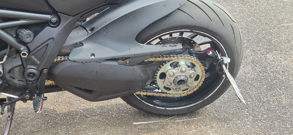

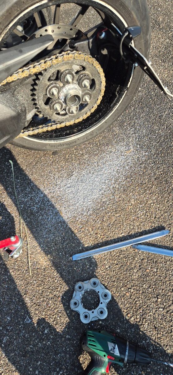

Kettenradträget festgegammelt.
Hallo .ich wollte meine Kette und alle Kettenräder neu machen .
Ich bekomme den hinteren Flansch nicht runter.

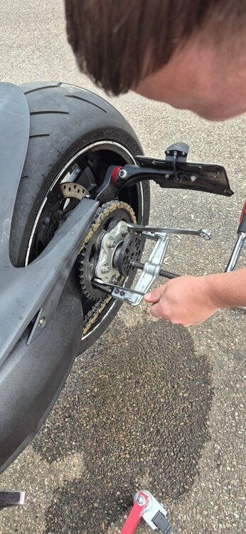

Hab jetzt mit einem abzieher versucht und mit Hitze.der ist einfach festgegammelt .
Hat jemand noch eine idee , bevor ich die Flex ansetze ?

Ja, ich hab es schon vor Tagen eingesprüht.
  Da tut sich einfach nix
Und die Videos kenn ich .es geht nicht runter

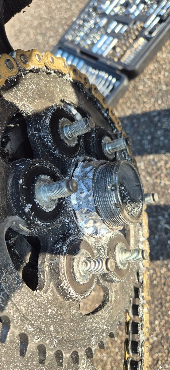

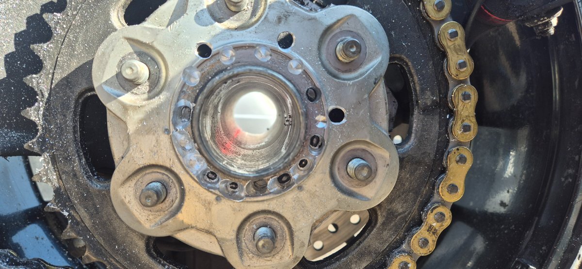

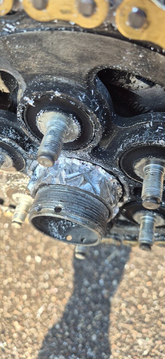

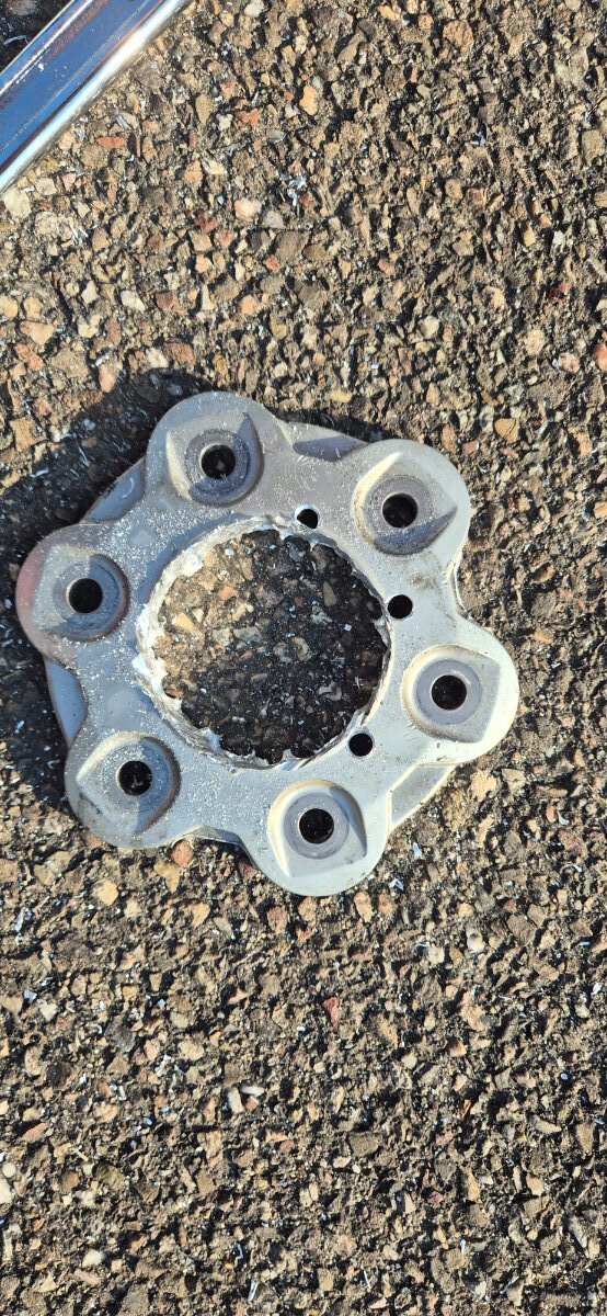

Dann kann ich mir fast nur vorstellen, daß da irgendwas gefressen hat und sowas wie man sagt, kaltverschweißen passiert ist. Ich hoffe es nicht, weil dann brauchst wohl auch ne neue Nabe und oder auch  Exzenter, wenn der einen weg hat.  Dann hast du ja so ziemlich versucht, was man so macht. Wenn du flext, kannst gleich nen schönen Ducabike Träger dran baslteln. I

egal was ich neu brauch ,dafür muss der Flansch weg . ohne die Demontage geht nix
An wat hat et denn nun jelegen?
Ich vermute, dass die im werk überhaupt kein Fett drauf gemacht haben.
Also festgegammelt, oder gefressen?
Das ist ja nen Ding, daß das so festgammelt. Und daß trotz Rostlöser, WD 40 oder was du da genommen hast, nicht runter ging. Irre. Naja demnächst kommt bei mir auch neuer Kettensatz drauf, mal sehen was da los ist.
