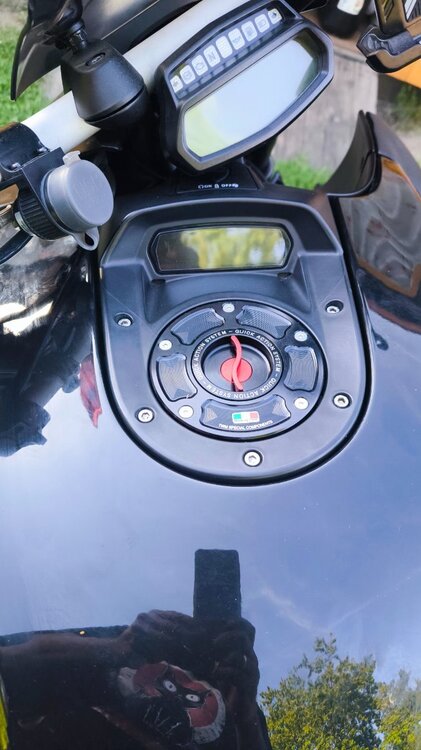

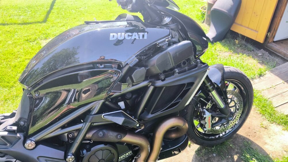

Der Einbau des Tank Schnellverschlusses gestaltete sich doch als etwas aufwändiger wie vermutet.
Man muss tatsächlich um den originalen Tankdeckel auszubauen die komplette Verkleidung lösen.

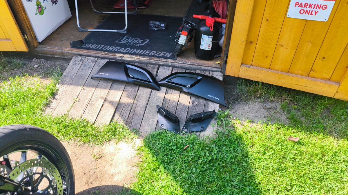

1. Seitliche Lufthutzen runter
2. Seitliche Bleche lösen

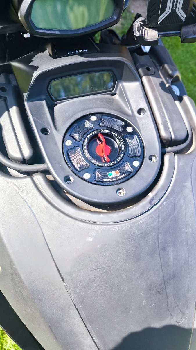

3. Verkleidung Tacho auf Tank lösen

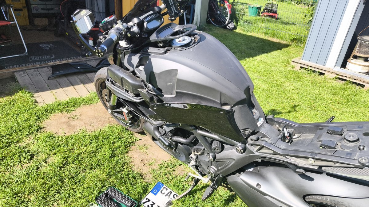

4. Tankhaube abnehmen
5. Sitzbank runter (um die letzte Schraube der Tankhaube zu entfernen)

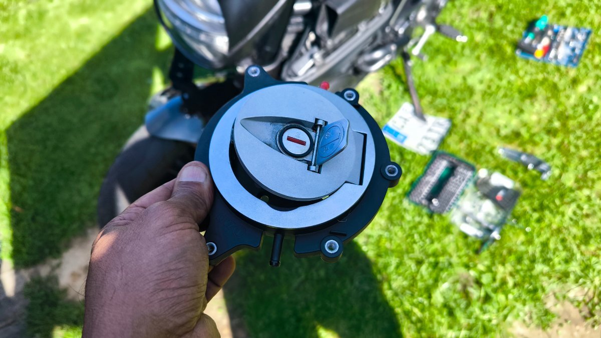

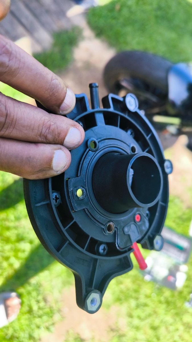

Dann hat man Platz die Verkleidung vom Tacho zur Seite zu nehmen um die Schrauben des Tankverschlusses am Tanks zu lösen.

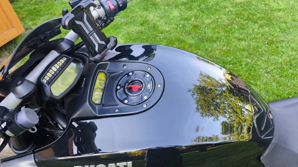

Danach alles wieder in umgekehrter Version zusammenschrauben.
Viel Erfolg - (P.S. hab ordentlich geflucht beim Einbau)
