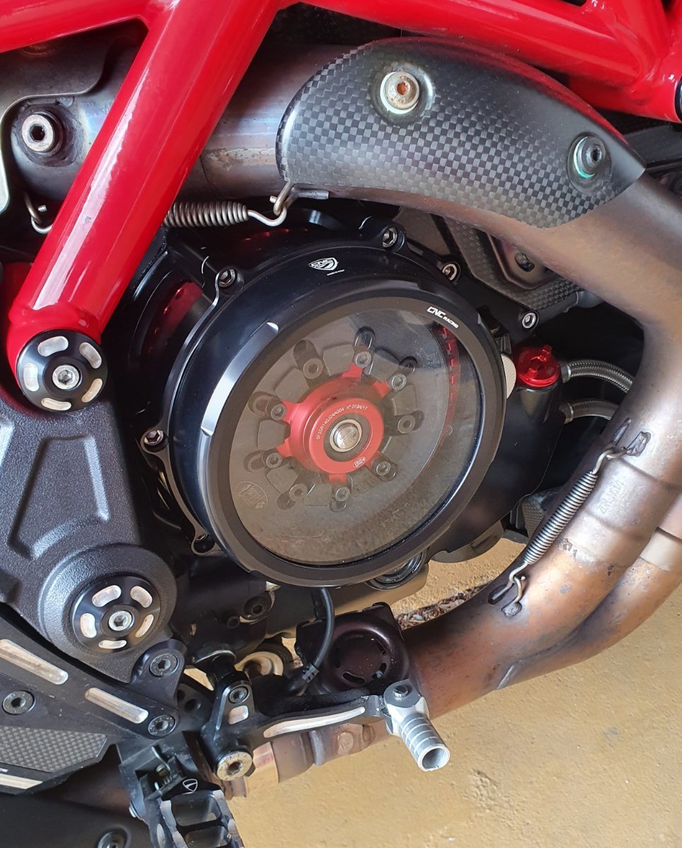

Parto Posted September 17, 2021 Posted September 17, 2021 Hi, so TK ist drinn und wie versprochen das Feedback. Die originale Ölbadkupplung hat lt. meinem Mechaniker keine Nennenswerten Verschleißerscheinungen nach 35000km. RoRaiseR 1 Quote
RoRaiseR Posted October 30, 2021 Posted October 30, 2021 vor einer Stunde schrieb DIAVEL Kalle: Hi Parto, Hast du mal ein Bild von der TK ?? LG Kalle Moin Kalle, hat der Parto hier beschrieben, gezeigt und nen kleines Vid drin. Gruß Roland Quote
Parto Posted October 30, 2021 Posted October 30, 2021 Hi, schaust du hier👍 https://diavelforum.de/topic/7308-weihnachten-im-sommer Quote
