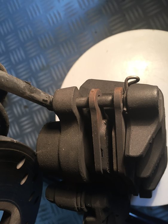

Kurzer Posted February 14, 2019 Posted February 14, 2019 Hallo , kann mir jemand bitte mal nen Tip geben wie ich den Bolzen , der die Beläge hinten im Sattel hält raus bekomme ? Habe die Sicherungsspange gezogen .. Bolzen dreht sich aber geht nicht raus . Danke im voraus! Gruß Frank Quote
Claudio Posted February 14, 2019 Posted February 14, 2019 Hi Frank, hab jetzt selbst kein Plan. Hilfreich für eine gute brauchbare Antwort wäre eventuell mehr brauchbare Infos . Um welches Bike geht es denn . Foto eventuell.. Gruß Claudio Quote
M.P. Posted February 15, 2019 Posted February 15, 2019 Da die Frage in der Diavel Rubrik gepostet wurde, geht es sicher auch um diese, also die ohne X ?. Quote
TomHH Posted May 7, 2019 Posted May 7, 2019 Würde mich auch mal interessieren. Ich denke wenn man die Spange entfernt kann man den Stift rausziehen. Der sitzt wahrscheinlich ein wenig fest durch den Bremsstaub. Bischen WD40 und mit Zange ein wenig durch drehen den Stift lösen und rausziehen. Anschließend alles schön mit Bremsenreiniger reinigen Neue Belege rein - fertig! Quote
Artvox Posted May 7, 2019 Posted May 7, 2019 so ist es, und es geht auch nur zu einer Seite da raus da ein Kragen am Bolzen ist ( die Seite wo auch der Stift ist ). Quote
