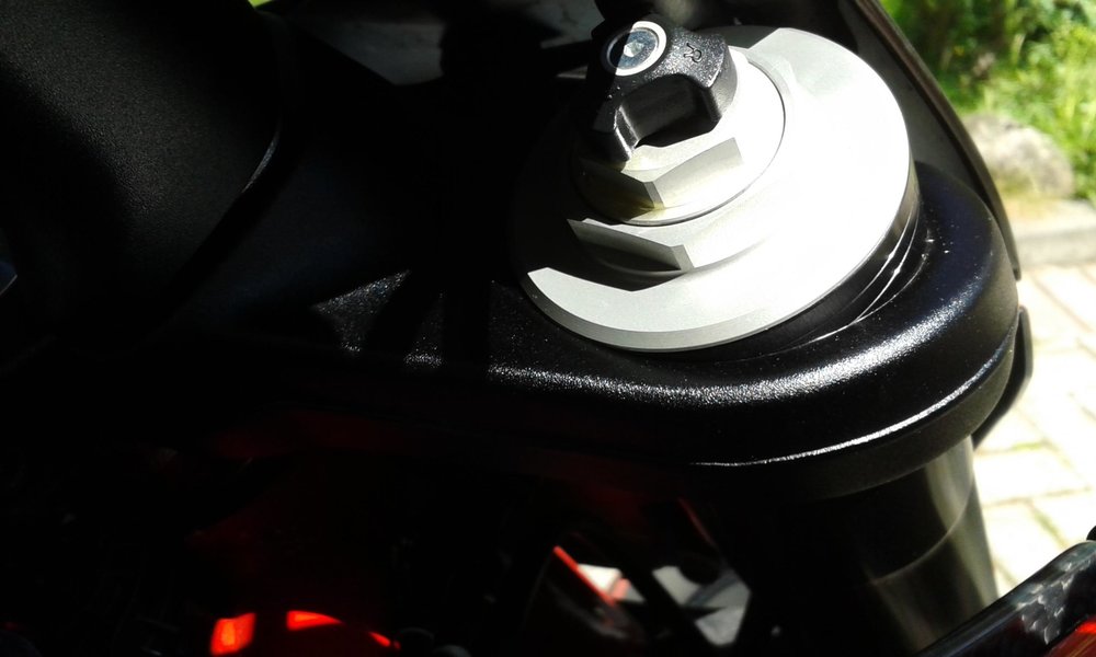

Hi, bei meiner Dicken Tritt Gabelöl am oberen Stellrad aus und das gleich an beiden Gabelholmen, da Garantie um und keine Kulanz sollte ca. um 400€ das Problem laut freundlichen behoben werden, was meint ihr dazu?
Zur Zeit hab ich die Einstellrädschen ganz zu so tritt kein Öl mehr aus will das Problem als W020.jpginterarbeit rausschieben. Fahrwerksseitig ist sie in der Einstellung etwas härter geworden aber absolut Fahrbar.
schau mal bei Franz rein: http://www.franzracing.de/streetbikes.htm
Für das Tuning Stufe 2 sendest Du die Gabel ein und bekommst für 299 € eine neue Diavel zurück ;-)
Es gibt auch einen thread zum Thema Fahrwerk, wo über Öhlins etc. diskutiert wird. 400 € sind bei FRS ganz sicher besser angelegt als bei einer Reparatur durch Ducati.
Hatten wir auch, eine Zeit nachdem sie bei Franz war. Austausch eines Standard O-Rings für 0,20 Cent erfotderlich + 10 EUR Lohn. Mehr nicht!
Aber Franz lohnt sich trotzdem. Nur die Wartezeiten sind so lang, das du den Ring vorher tauschen solltest.
Maddin
