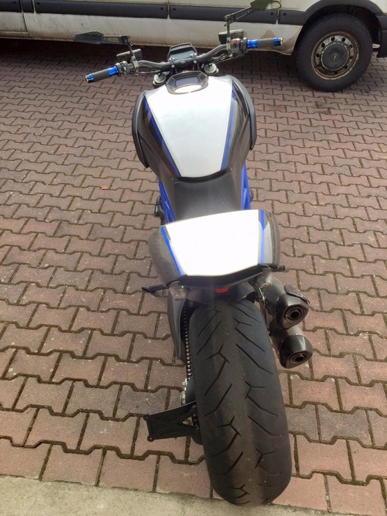

Guest Posted November 26, 2014 Posted November 26, 2014 Hallo Martin,die Sitzposition sieht entspannt sportlich aus,wie groß bist du und sind das Rizoma Spiegel? Quote
Dobo81 Posted November 27, 2014 Posted November 27, 2014 Hallo Der Lenker hat aber keine gültige ABE oder Martin. weil hab die Dragbar und die hat auch keine ABE für die Diva aber passt super in die klemmung. Quote

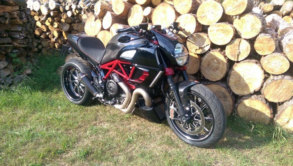

Ingo Posted March 19, 2015 Posted March 19, 2015 ich habe an meinem neuen Spielzeug einen Umbau ganz ohne die orginal Raiser mit moderatem Superbikelenker. Habe die letzten beiden Wochen knapp 1000km Eingewöhnungskilometer die Rhein- und Moselberge und Täler rauf und runter gespult und finde dies viel komfortabler als bei meiner alten Monster bspw obwohl deren Tank kuerzer ist. und mehr Spass macht sie sowieso, nur setzt der Krümmer bei der Kurvenhatz zu frueh auf.. Quote
Sven Posted March 20, 2015 Posted March 20, 2015 Gegen Krümmerschleifen gibt es hier Hilfe: http://www.diavelforum.de/showthread.php?t=3581&highlight=H%F6herlegung Oder einfach den Krümmer um 5mm kürzen, dann kommt er höher und die Schleiferei ist vorbei Quote

MartinBerlin Posted August 11, 2015 Posted August 11, 2015 Oh, sehe gerade, dass da noch Fragen waren, hatte ich nicht mit bekommen. Sind die Victory Spiegel von Louis. Kann man ein stellen, dass sie nicht an schlagen. Ich bin 184 groß, sitze komfortabel. Für sportlich genau so geeignet wie fürs cruisen. Die wurden im Shop unter Diavel gelistet, haben aber keine ABE. Da wollte LSL wohl Geld sparen, denn das passt alles einwandfrei und war kein Problem sie bei der HU gleich mit eintragen zu lassen. Quote
