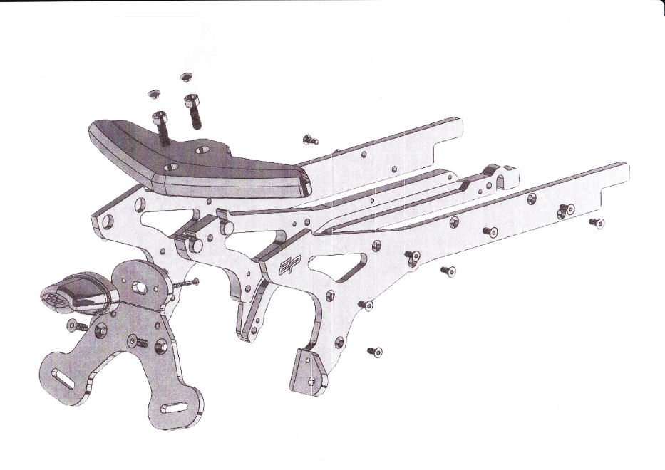

martinduc Posted January 3, 2012 Share Posted January 3, 2012 @Thomas der Haltegriff ist ein fester Bestandteil des Kennzeichenhalters. Quote Link to comment Share on other sites More sharing options...

Maso Posted January 4, 2012 Share Posted January 4, 2012 @Thomas der Haltegriff ist ein fester Bestandteil des Kennzeichenhalters. Viele Dank Martin. Ist das Ding dann hinein geschoben oder steht der Haltegriff raus? Und zu gebrauchen ist der dann kaum mehr?! Quote Link to comment Share on other sites More sharing options...
DUC die1. Posted January 5, 2012 Share Posted January 5, 2012 Er steht raus Thomas! Als Haltegriff ist er weiterhin nutzbar. Bloß , welche Sozia hält sich so fest? Mir ists am Körper ( Klammergriff ) lieber in Sachen Sicherheit. Gruß Harry Quote Link to comment Share on other sites More sharing options...

La_Bestia Posted March 28, 2012 Share Posted March 28, 2012 Hallo Leute Habe Gestern von Martin mein neuer Halter bekommen und gleich montiert. Ich persönlich finde die Verarbeitung Qualitativ sehr gut. Einzig die Nummer hätte 1cm näher am Motorrad sein können sprich einfach ein wenig kürzer machen. Das ausfahren vom Haltegriff funktioniert tadellos, zu erwähnen ist das die Plastikschienen im innern ganz minim abgeschliffen werden mussten. Habe die Originalhalterung mit der neuen anhand einer Schublehre gemessen und die neue ist 0.8mm dicker somit auch ein wenig strenger um auszuziehen. Die Montage dauerte mit verkabeln und alles drum und dran ca. 2h Noch ein herzlichen Dank an Martin! Grüsse La Bestia Quote Link to comment Share on other sites More sharing options...

Enduro620 Posted March 31, 2012 Share Posted March 31, 2012 Grundsätzlich finde ich die Hecklösung am schönsten. Leider ist diese Variante aber zu weit vorgezogen und der Abstand zwischen Heck und Nummernschildbeleuchtung ist zu groß. Meine Meinung. Wie Maso schon sagte, das Ding gehört press unter das Heck. Ich habe mir eine Halterung von einem Schlosser bauen lassen die ich an den jetzigen Soziushalter geschraubt habe. Der Winkel der Halterung beträgt 76 °, so dass nach Montage des Nummernschilds der 30 ° Winkel für die Gesetzteshüter eingehalten wird. Die originale Nummernschildplatte mit Kennzeichenbeleuchtung um 90 ° gedreht und an die Halterung verschraubt. Absolut press unter dem Heck positioniert und schließt fast bündig mit der Sitzbankabdeckung ab. Halten tut es auch, zumindest seit ca. 1000 KM. Gruß Michael Quote Link to comment Share on other sites More sharing options...
