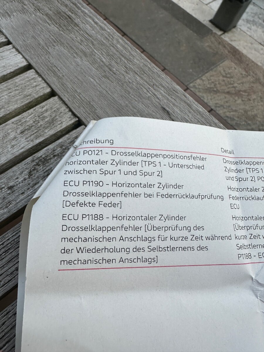

zichte Posted August 15, 2024 Posted August 15, 2024 Wer hat das Problem den jetzt gelöst? Ich hab das jetzt auch seit geraumer Zeit , horizontaler Zylinder. Einmal im Frühjahr Speicher ausgelesen, gelöscht, neue Batterie,dann 3000km gefahren , jetzt wieder. Erst keine Gasannahme, ausgemacht, neu gestartet dann normal. Tankanzeige spinnt kurz, gelbes Motorlicht.Jetzt wieder ausgelesen, gelöscht und fährt wieder ganz normal. Bin gerade Rudi Ratlos. Ich Kauf doch nicht ne neue Drosselklappe für €1200 und danach war es das nicht. Hab nächstes Jahr Desmo Service, vllt die Map Sensoren beide tauschen ? Grüsse Schröder Quote
