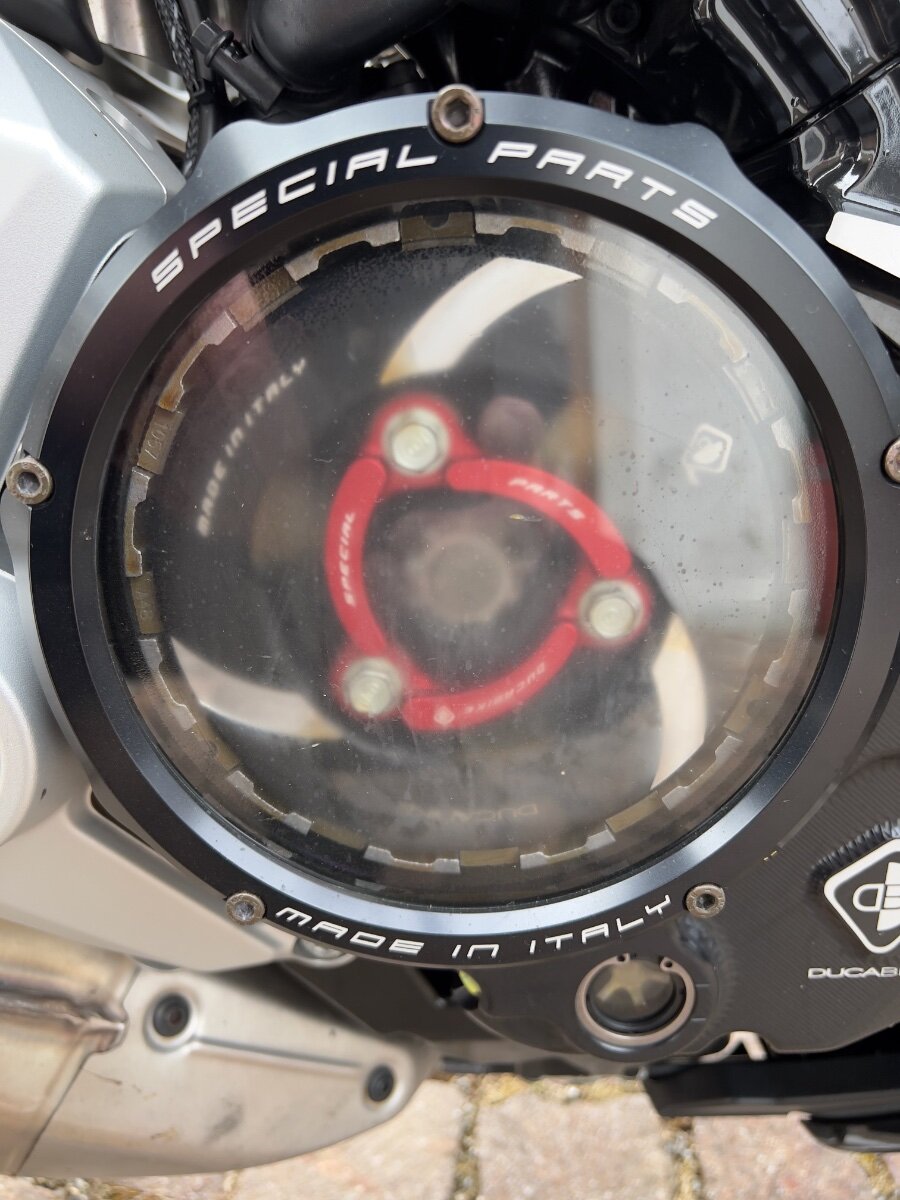

Elmio Posted February 3, 2024 Posted February 3, 2024 Hallo Thema ist zwar schon etwas älter. Habe aber ein Problem mit dem Ducabike Kupplungsdeckel. Montage war relativ einfach und es sieht alles schick aus. Nun habe ich die Maschine laufen lassen und es wird in den Kupplungsdeckel gedrückt so das die Scheibe dann voll Öl ist. Hat einer das Problem auch gehabt und was wäre die Lösung? Hoffe einer kann mir weiterhelfen. Gruß Mario Quote

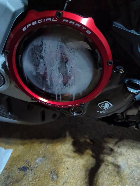

RoRaiseR Posted February 3, 2024 Posted February 3, 2024 (edited) Also bei mir (1200, keine X ), habs machen lassen, läuft da im Stand bissel was. Aber eher wenig bis ganz wenig. Bei dir siehts ja aus wie in der Waschmaschine, da kann doch was nicht stimmen. Ist da Kühlwasser mit drin, oder warum ist das so milchig. Schaue Dir mal das Video auf Seite 1 an, so sieht es auch bei mir aus. Gruß R. Edited February 3, 2024 by RoRaiseR zugefügt Quote

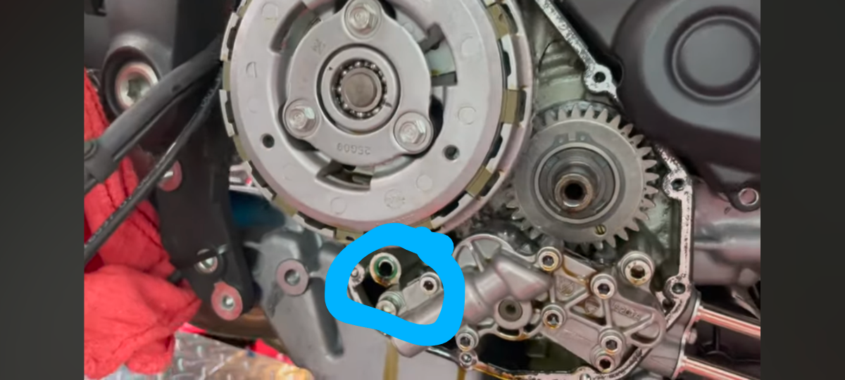

Elmio Posted February 3, 2024 Posted February 3, 2024 Nee ist kein Kühlwasser. Ist nur beschlagen von drin. Hab schon ein Verdacht Siehe Beispielbild. Könnte da der Fehler liegen? Am grünen Dichtring? Gruß Mario Quote
RoRaiseR Posted February 3, 2024 Posted February 3, 2024 Naja, auf jeden Fall sieht es so aus, als ob der was durchlässt, solltest Du wohl auch erneuern. Hat der Deckel da ne plane Stelle, oder ne Nut, wo sich der Dichtering reinlegt? Gruß R. Quote
steinmetz Posted February 4, 2024 Posted February 4, 2024 hallo.das ist bei mir auch so .aber nur im winter.hängt also mit der aussentemperatur zusammem.wenn der motor richtig warm ist wird es verschwinden . Quote
Elmio Posted February 4, 2024 Posted February 4, 2024 Ah ok. Aber wenn ich Gas gebe sieht man wie Öl an der Scheibe von unten hoch gedrückt wird. Das ist doch bestimmt nicht normal. Gruß Mario Quote
steinmetz Posted February 4, 2024 Posted February 4, 2024 vor 30 Minuten schrieb Elmio: Ah ok. Aber wenn ich Gas gebe sieht man wie Öl an der Scheibe von unten hoch gedrückt wird. Das ist doch bestimmt nicht normal. Gruß Mario ich denke schon das es normal ist.öl ist eine flüssigkeit und sucht sich seinen weg.lass die mal 20 minuten laufen bis die öltemperatur hoch ist.wirst sehen alles ist gut. Quote
Lakewood Posted February 4, 2024 Posted February 4, 2024 (edited) Mach Dir keinen Kopf. Ist bei mir genauso. Hauptsächlich nach langen Standzeiten (Erststart nach Winterpause). Wie Steinmetz schon beschrieben hat wird das Glas wieder klar wenn das Öl warm ist. Kann auch schon mal ein paar Kilometer (20) dauern bis sich das legt. Jede Wette, dass das bei allen so ist, die können es nur nicht sehen, weil sie kein Fenster haben😁 Edited February 4, 2024 by Lakewood RoRaiseR and Lari 1 1 Quote

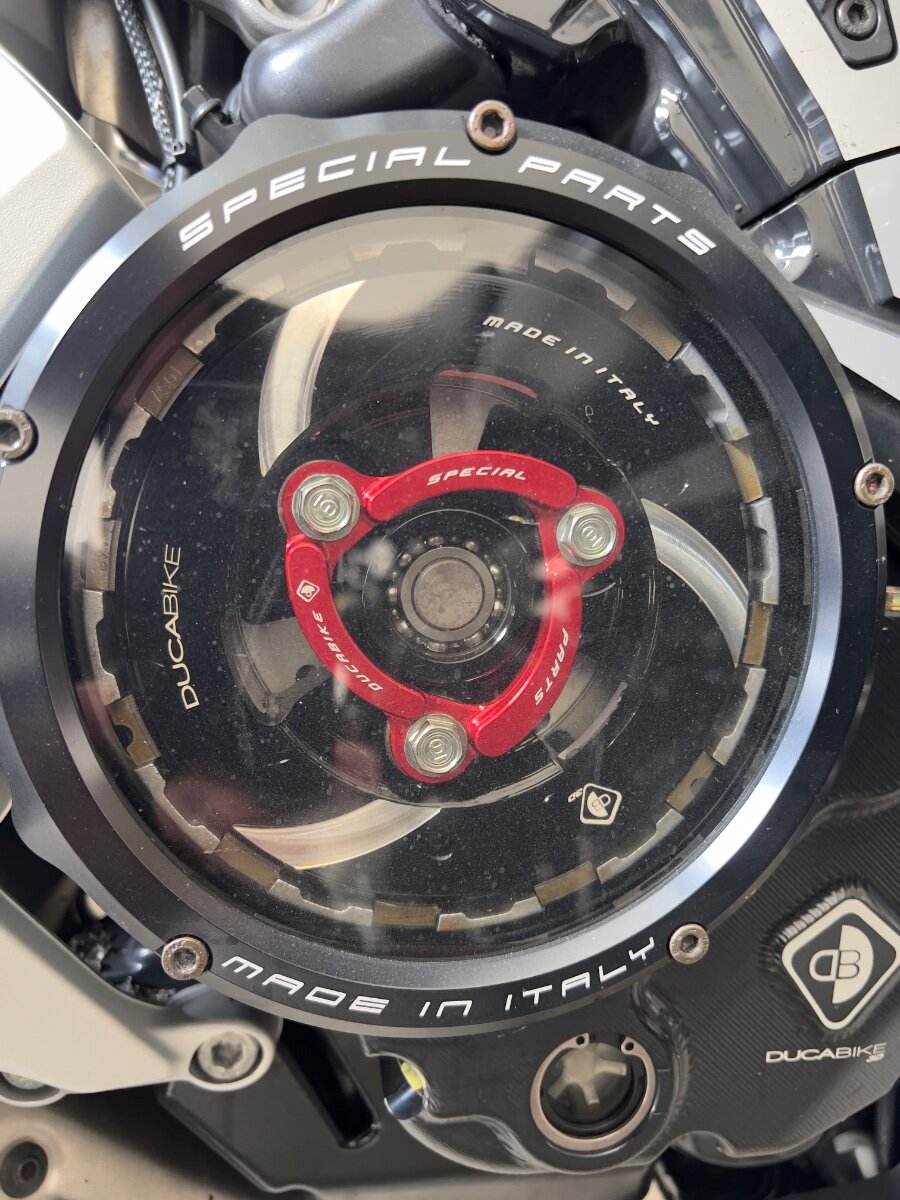

Lakewood Posted March 23, 2024 Posted March 23, 2024 Am 4.2.2024 um 09:11 schrieb Elmio: Ah ok. Aber wenn ich Gas gebe sieht man wie Öl an der Scheibe von unten hoch gedrückt wird. Das ist doch bestimmt nicht normal. Gruß Mario Also ich hab mal Fotos gemacht. Erstes Foto 5 Minuten bereits im Stand gelaufen. Zweites Foto 8 km nach Start. Drittes Foto 30 km nach Start. Wäre das Bike nicht auf dem Seitenständer gestanden, hätte die Scheibe bestimmt noch übler ausgesehen. RoRaiseR 1 Quote
Parto Posted March 24, 2024 Posted March 24, 2024 Es ist ja auch eine Ölbadkupplung/ Nasskupplung also sollte es normal sein wenn da Öl zusehen ist. Sonnst hättest du es so machen müssen.😉 Quote
Elmio Posted March 24, 2024 Posted March 24, 2024 Alles gut Funktioniert alles super. Scheibe wird auch wieder schön sauber. Einzige mit dem Ölschauglas passt nicht zu 100%.4,2 Liter soll sie ja mit Ölfilterwechsel bekommen. Da ist es schon weit über der Markierung. Gemessen wird ja laut Handbuch im kalten Zustand und gerade Stehend. Quote
