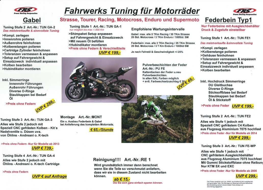

Chris Posted April 4, 2017 Share Posted April 4, 2017 (edited) Ganz einfach: http://www.franzracing.eu/images/preislisten-2016/Tuning%20.jpg Gabel - Tuning Stufe 2 und Federbein - Tuning Stufe 1. Dazu kam noch der Austausch zu einer weicheren Feder. Das Stuckern des Hinterrades war komplett weg. Die Gabel dämpft um Lichtjahre besser und spricht feiner an. Der Umbau auf Öhlins wäre deutlich teurer gewesen. Franz meinte, dass die von Ducati verbauten Komponenten prinzipiell hochwertig wären, aber eben hirnrissig hart abgestimmt. Jetzt ist alles auf mein Gewicht abgestimmt. Kein Vergleich mehr zum Anfang. Edited April 4, 2017 by Chris Quote Link to comment Share on other sites More sharing options...
