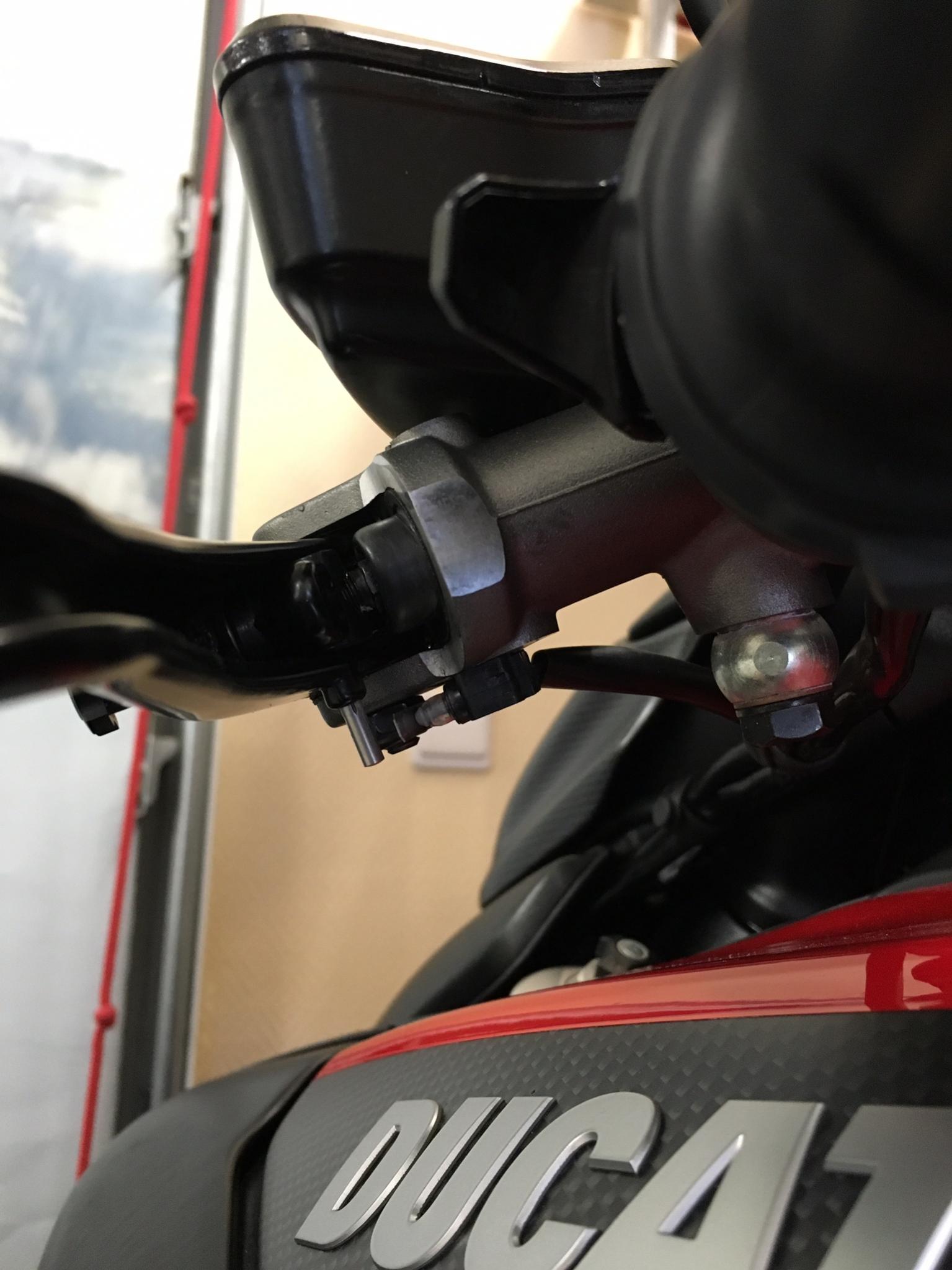

Kann mir jemand sagen ob der Micro-Schalter unter dem Kupplungshebel bei Euch auch vorhanden ist

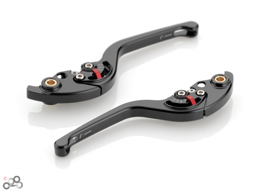

Ich wollte mir von Rizoma diese Hebel montieren.
http://www.desmoworld.com/shop/mts-st-diavel-sc-ss/diavel/bremse/bremshebel/rizoma-brems-kupplungshebel-rrc.html
Hat jemand diese Teile verbaut und hat vielleicht ein Bild davon?
Wie ist die Montage mit den alten Pins bekommt man das alleine hin bzw. ohne spezielles Werkzeug?
Vielen Dank!
Der is an jedem Motorrad dran, der verhindert das du nicht starten kannst wenn ein Gang eingelegt ist und die Kupplung nicht gezogen ist!
Bzw. verhindert das du den Motor startest wenn kein Freilauf drin ist und die Kupplung nicht gezogen ist, ist eigentlich recht lässig wenn Motor aus,
Gang rein,
starterknopf gedrückt halten,
bei grün Kupplung ziehen
Und ab geht die lutziii/diva
Danke super jetzt bin ich schon wieder ein Stück schlauer.
Ich habe mir nur Gedanken gemacht weil auf den Bildern von den Rizoma Hebeln nichts derartiges zu
erkennen ist. Außerdem hat der Vorbesitzer einen Schaltautomat verbauen lassen und der muss ja auch
irgendwie wissen wann ich die Kupplung ziehe.

Hab ich dran (gehabt)
Passen und Umbau nicht komplizierter oder einfacher als bei anderen Hebeln.
Wenn da keine Pins mitgeliefert werden, musst du die Originalen nehmen. Die bekommst du aber nicht raus, wenn du die Buchsen vorher nicht austreibst. Für mich war das absolut unmöglich per Hand, musste per Presse gemacht werden.
Pin war bei mir mit dran. Musst nur die Runden Zapfen mit den Pilzschrauben übernehmen. Das ist ein bisschen tricky geht aber relativ einfach. Brauchst nen kleinen Imbus und nen kleinen Mauschlüssel. Größe kann ich Dir aus dem Kopf leider nicht sagen.
Umbauzeit insgesamt ca. 15 min.
