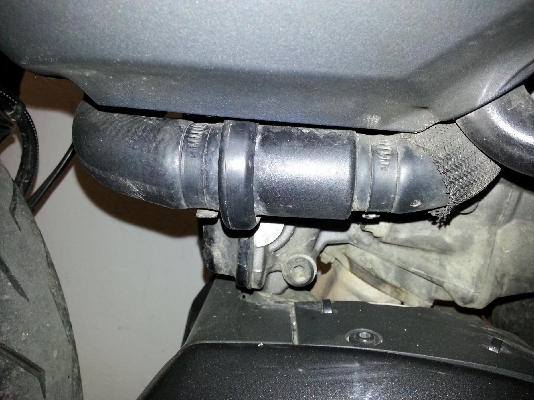

Lutze Posted October 26, 2013 Posted October 26, 2013 Das Thermostat kannst du sehen ohne etwas ab zu bauen. Es sitzt auf der linken Seite am Motor direkt über der Batterie. Und direkt unter der kühlerverkleidung Ist ein schwarzes rundes Kunststoff Gehäuse zwischen einem Wasserschlauch Gesetzt. Kann man gar nicht übersehen Quote
Marci Posted October 26, 2013 Author Posted October 26, 2013 Danke für den link und danke Lutze für die Info ist bestimmt da das: Müßte ja der Schlauch warm werden bei 65Grad ca davor Quote

Michl Posted October 28, 2013 Posted October 28, 2013 Bei mir spinnt auch der (das?) Thermostat... Nach dem Starten und gemütlichem Einrollen auf der Landstraße geht die Temperatur auf 110° hoch, bleibt dort einige Zeit bis sie dann recht zügig auf 68°C (+/-2°) abfällt. Meine Werkstatt kennt die Problematik und tauscht den oder das Thermostat bei der 12k Inspektion auf Kulanz aus. Auf das Kühlmittel angesprochen, bzw. das nach Wechsel des Kühlmittels höhere Temperaturen angezeigt werden meint er, das es nicht einfach ist den Kühlkreislauf der DIAVEL zu entlüften. (Es ist quasi dieselbe Problematik wie die Entlüftung der Hinterradbremse ) Es können sich Luftblasen in den Kühlern verirren, die dafür verantwortlich sind das die Temperatur hochgeht - das Kühlsystem muß einwandfrei entlüftet werden - gaaanz wichtig. Quote
