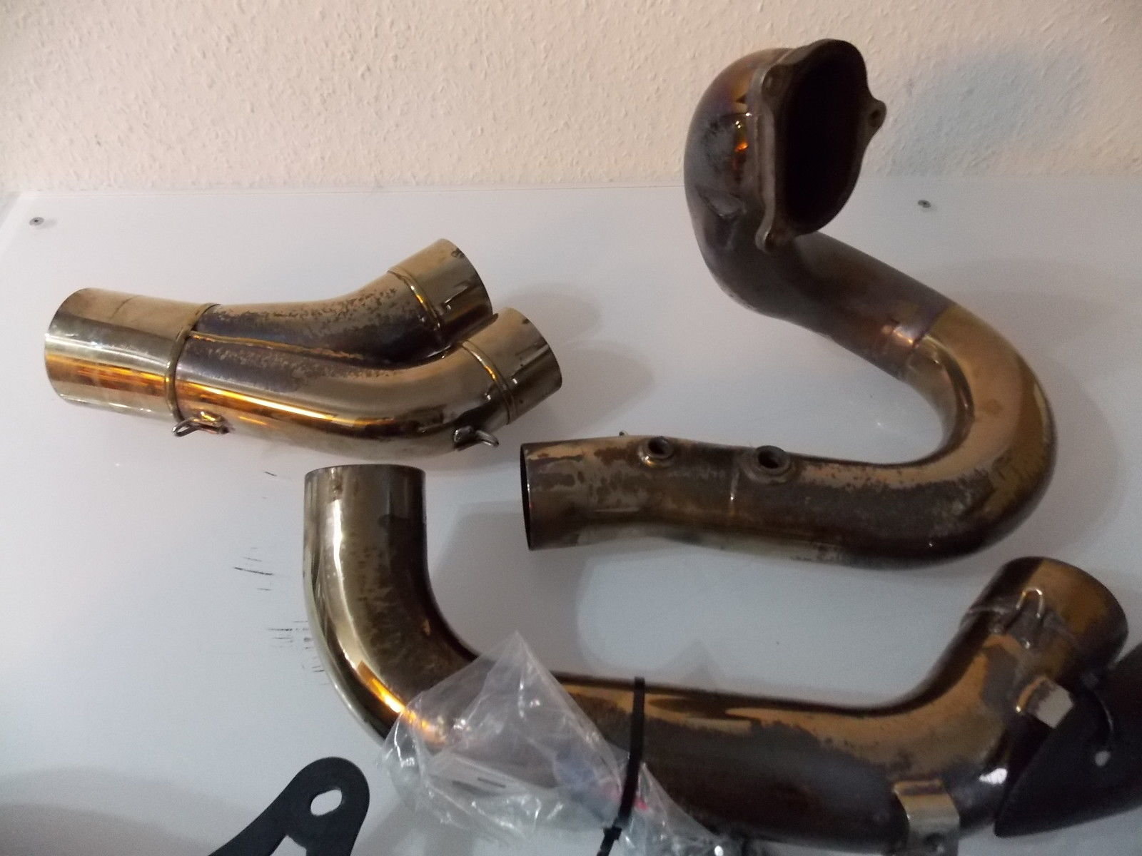

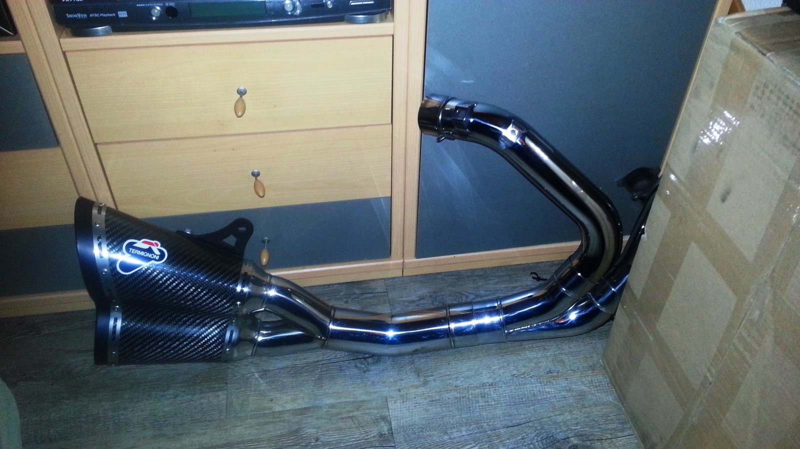

Lutze Posted August 15, 2015 Posted August 15, 2015 Mit Anti Blau das braune weg gemacht ... geht in 15min. und dann mit Autosol Polierpaste noch mal 40 min. poliert und dann sieht das so aus. Mit der Polierpaste mussten dann die Masern weg gemacht werden ... das macht antiblau nicht. Quote
