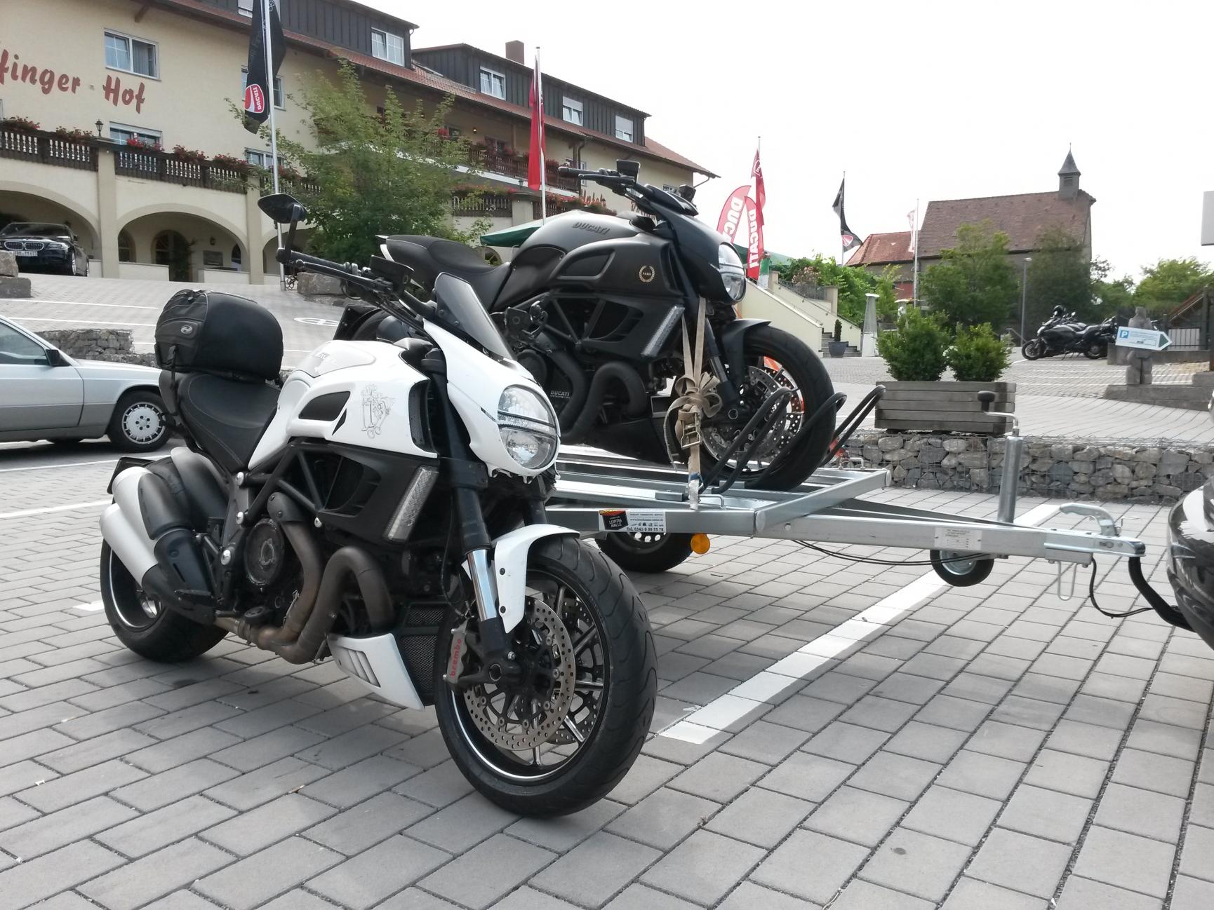

Dirk Posted May 4, 2013 Posted May 4, 2013 [ATTACH=CONFIG]7869[/ATTACH] Hallo, Bin so über 400km gefahren. Ohne Probleme auch mal über 120;) Grüße Ralf Irgendwoher kenne ich den Anblick ... Quote

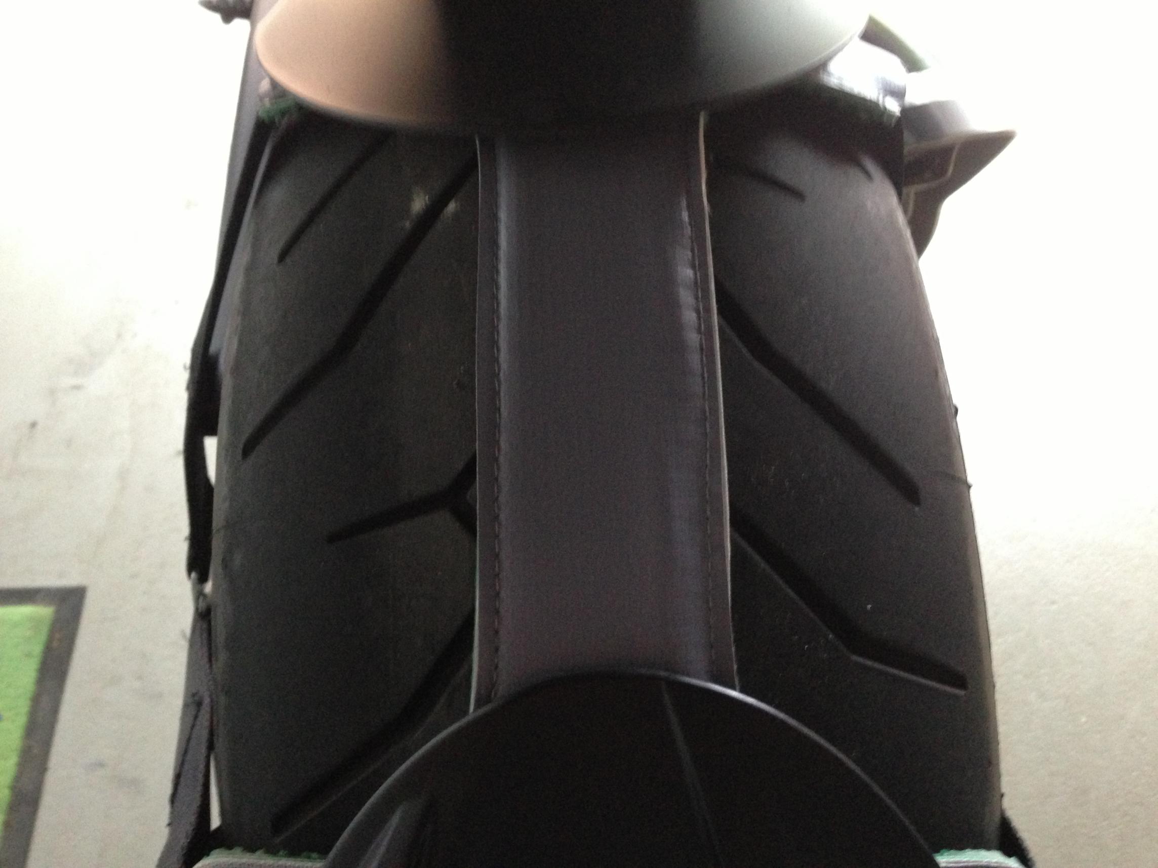

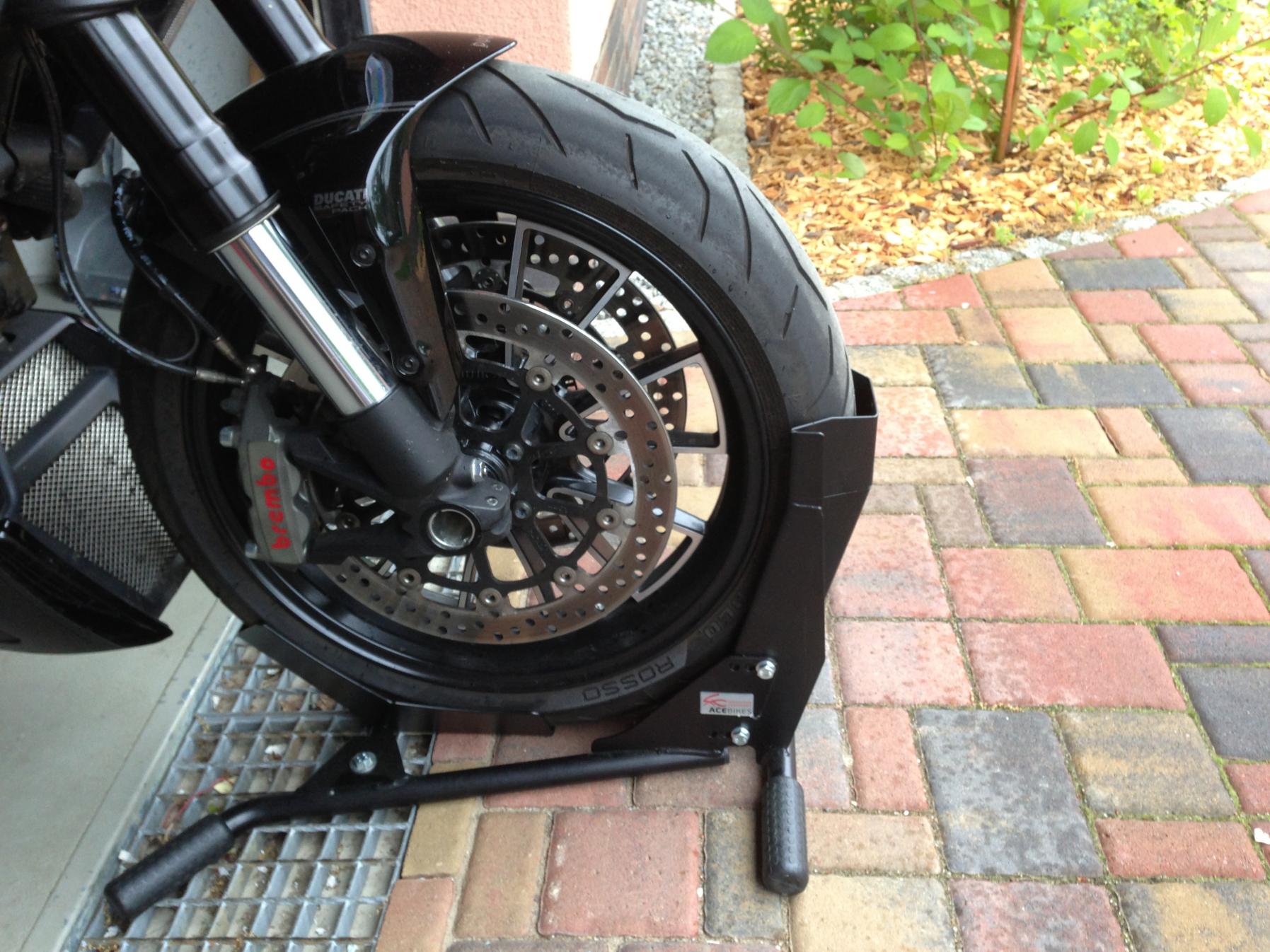

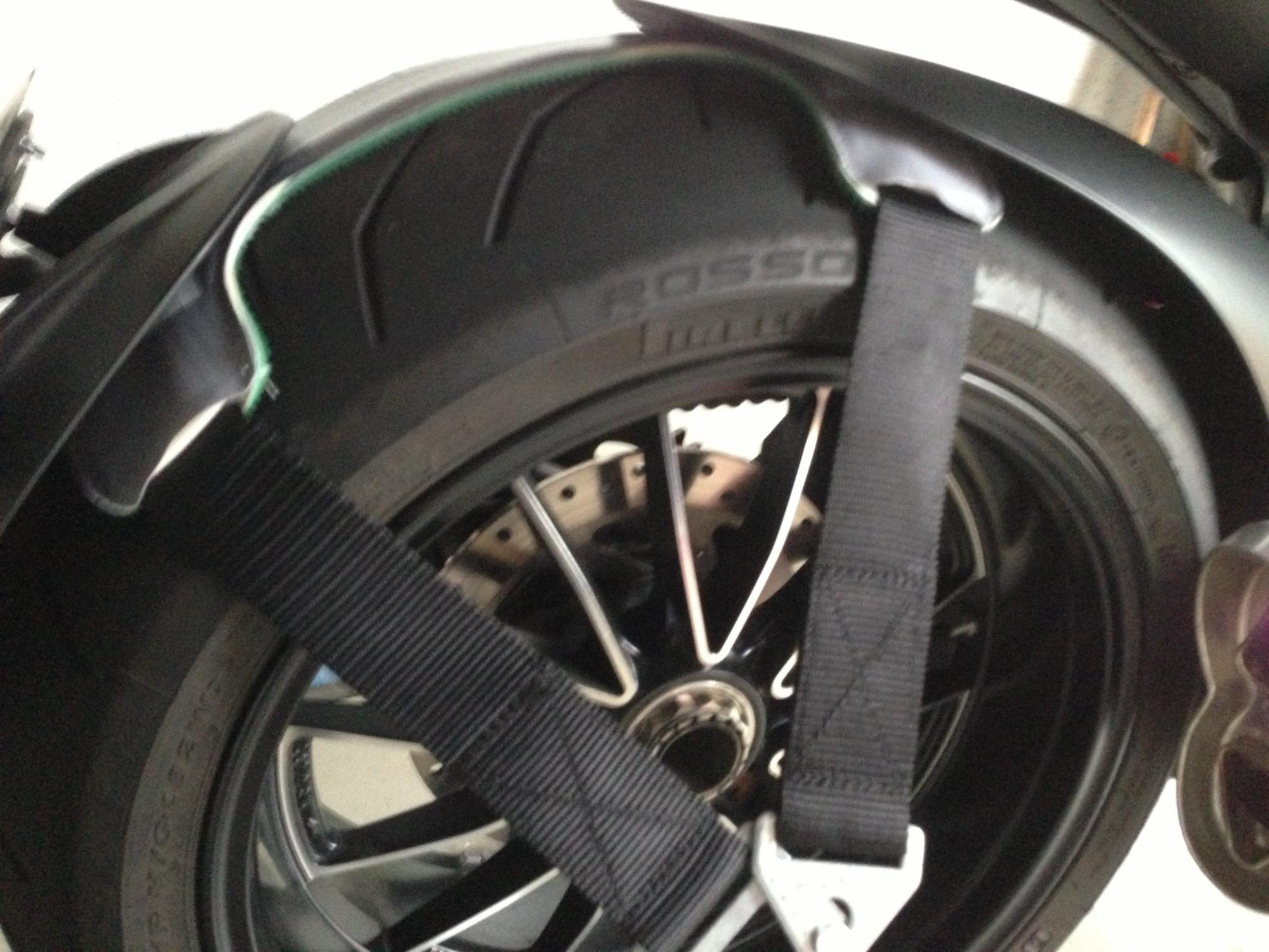

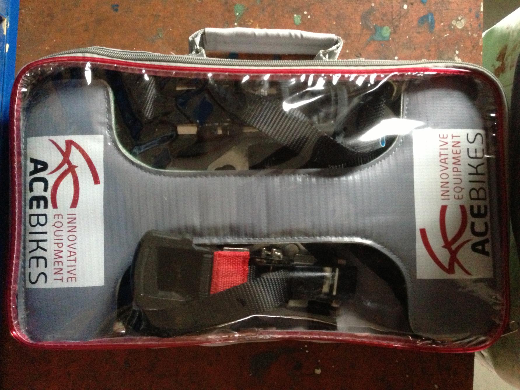

kay Posted May 22, 2013 Posted May 22, 2013 hallochen ! da ich im juni ein paar tage mit drei kumpels unterwegs bin. hab ich mir diese standwippe zugelegt mit der ich auf jedem anhänger wariabel bin ! und fürs hinterrad dieses befestigungs system bestellt . dann noch zwei gurte am rahmen links und rechts, sollte dann genügen !!! l.g kay:cool2: Quote
rubber duc Posted May 23, 2013 Posted May 23, 2013 Die Hinterradbefestigung ist genial und ausreichen tut deine Verzurrung allemal. Frage: Es gibt Diavelisti, die mit der Wippe ein Problem haben. Da stösst der umklappende Teil an die Kühlerverkleidung und muss gekürzt werden. Bei dir scheint das nicht der Fall (Foto)?! Quote
kay Posted May 23, 2013 Posted May 23, 2013 hi! nee das passt ganz genau ,dürfte aber kein loch weiter sein die einstellung. Quote

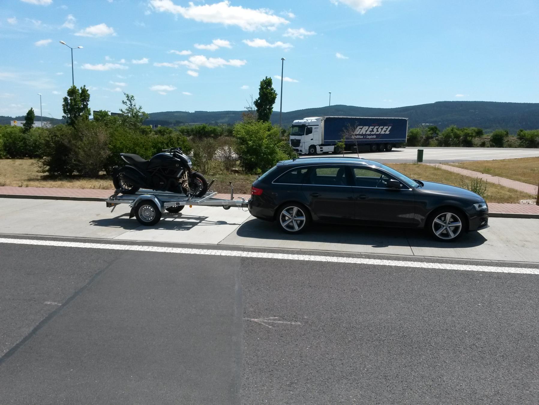

rubber duc Posted August 18, 2015 Posted August 18, 2015 (edited) ... arme Teufelchen [ATTACH=CONFIG]18452[/ATTACH] Wieso? Wenn meine Diva außer brüllen auch noch reden könnte würde sie sich schon darüber kaputtlachen, dass sie ziemlich exakt 8 PS mehr hat als das 5,2t-Gespann von dem sie gezogen wird! Ferner dankt sie mir es damit, dass wenn wir ankommen nicht irgend eine Blutsturzaktion mit Reifenwechsel, Kettenfetten etc. ansteht. Und ich danke es ihr damit, dass sie von einem relaxten Fahrer mal in einer Gegend ausgeführt wird die sie bisher noch nicht wahrgenommen hat und nicht vorher über hunderte oder tausende Kilometer Autobahn/Bundesstraßen gequält werden muss. Auch nach der Rückfahrt von der Reise ist der Fahrer erholt und kann sich ohne Rückenprobleme oder Blasen an den Händen dem Schreiben im Forum widmen. Unvergessen auch die Blicke und Daumen hoch auf der Autobahn beim Überholtwerden. Und tatsächlich ist man doch bei An- und Abreise wetterunabhängig. Ja sogar am Urlaubsort! Das, zusammen mit den unzähligen Tank-/Rast-/Plattfuß-(sorry nach Köln:o)/und Stretchingstopps, ruft in mir den Gedanken auf "arme ..." Das heisst also für mich: Verzurren auf der Standartschiene und gut ist!? Ihr schreibt ja, dass der Reifen eigentlich nicht auf die Schiene passt.... Ja, zurück zum eigentlichen Thema, zieh das Ding fest (aber nicht zu sehr! Ich hab sie immer ca. 2cm+- in der Federung). UND ja der passt nicht. Es gab schon Empfehlungen die Schienen zu erhitzen und entsprechend zu verformen. Davon halte ich aber aus diversen Gründen nichts. Edited August 18, 2015 by rubber duc Quote
