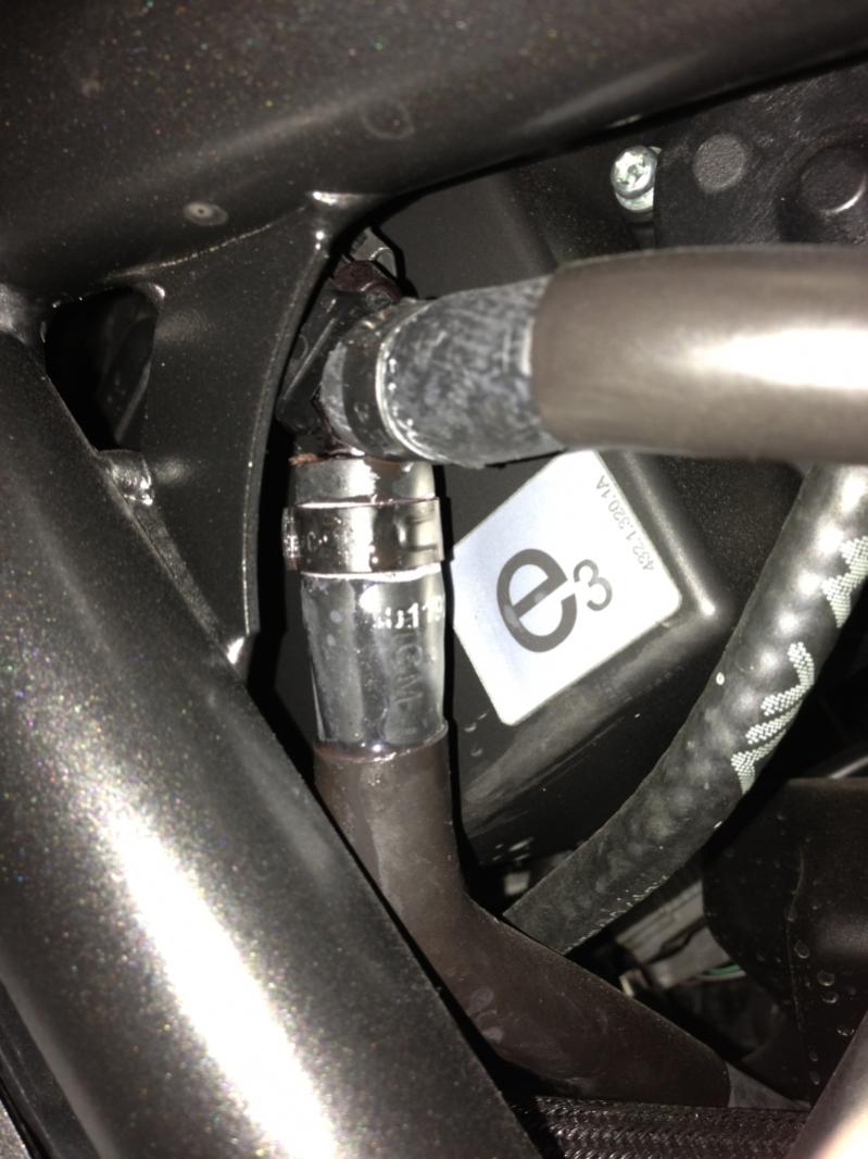

Fred Posted March 12, 2013 Author Posted March 12, 2013 Moin zusammen, nachdem ich meine Diavel nun ein paar Mal bewegt habe, ist das Tropfen vorbei. Für mich besteht demnach ein kausaler Zusammenhang zwischen Standzeit und Inkontinenz. Meiner Meinung nach beginnt das Tropfen übrigens hier: Gruß Fred Quote
