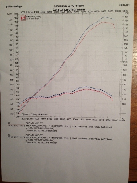

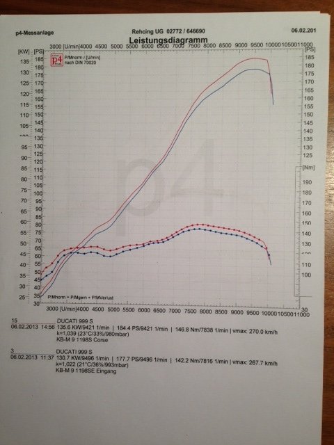

maddin Posted February 7, 2013 Posted February 7, 2013 Diagramme sind noch im Auto, stelle sie am WE ein. Daten vorweg: Diavel von 158 auf 164,8 PS; 130 NM muss fast identisch mit Deinem Diagramm sein. Leider kann er bei diesem Steuergerät nich die Lamda rausnehmen und individuell programmieren:boese: Dann geht mit dieser Konfiguration nicht mehr. War auch recht schnell durch. Bei der 1198 konnte er sich mehr austoben. Komplette Vollast und Teillast Einstellung. Gleichmäßige Anfettung. Indivudueles Mapping. Eingang 177 PS, Ende 147 !!! NM, 185 PS. Sind so gespannt wie sich das alles auf der Strasse anfühlt, den Zahlen zeigen nicht was untenrum nun abgeht. Maddin Quote
Lutze Posted February 8, 2013 Author Posted February 8, 2013 Sehr schöne Kurven. Klasse das hier noch welche nach ziehen und JA ich bin auch schon sehr gespannt wie sich das auf der Straße fährt. Ist ja immer was anderes Daten auf dem Papier zu sehen und sie auf der Strasse Real zu erleben. Quote

CANSchmidt Posted February 9, 2013 Posted February 9, 2013 prima! .....Pipercross bei der Diavel drin? War das eine Rexxerabstimmung oder geflasht? Quote
Barni Posted February 9, 2013 Posted February 9, 2013 Alter Falter.... und das bei dem Gewicht, da wird aber mancher Superbiker dumm aus der Wäsche gucken Quote
maddin Posted February 9, 2013 Posted February 9, 2013 Hallo CAN, K&N, Kat adé, gerexxt bei der Diva, Ducperformance und geflascht bei der 1198... @Heinz, bei dem Drehmoment mussten sie das auch schon vorher. Ne 1000-er muss über 8000/Min. haben um dran bleiben zu können, braucht dann nie mehr als den 3. Gang Maddin Quote
