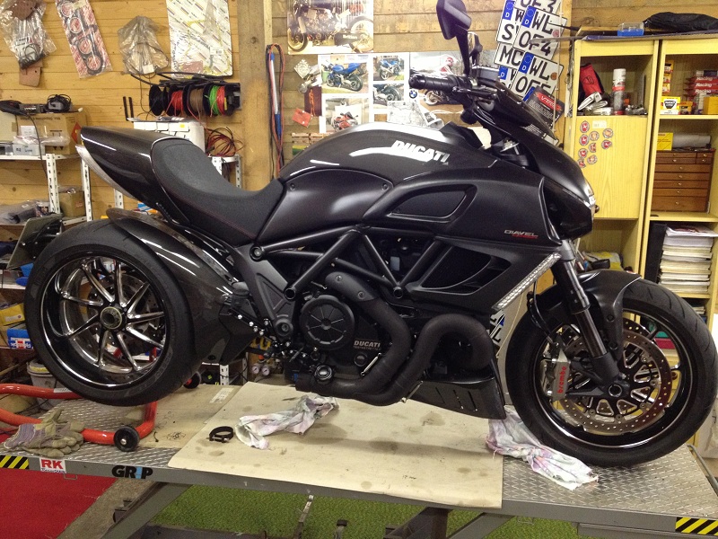

Lutze Posted November 18, 2012 Author Posted November 18, 2012 (edited) Danke für die Info ..... so gelackt ist alles und es war klasse zu verarbeiten ... das Einbrennen wird am Fahrzeug passieren .... Krümmer ist wieder dran und nun fehlt nur noch das kleine Verbindungsrohr was ich aber die kommende Woche bekommen sollte. Das und das kleine Stück am Remus werden dann auch noch schwarz gemacht so das nur kleine silberne Stücke bleiben ... Am kommenden WE werde ich alles einbrennen, und dann mal sehen wie der Lack dann aussieht .... bin schon mächtig gespannt ... jetzt ohne das Einbrennen ist er noch mega empfindlich ... haben nur mit Handschuhen gearbeitet so das kein Fett an den Krümmer kommt. Und trotzdem hat man da wo man den Krümmer angefast hast schon eine Veränderung der Oberfläche sehen können. Es wird dort glänzender .. kann man auf den Bilder ein wenig sehen ... ich hoffe das dass alles weg geht wenn die Anlage durch das Einbrennen richtig heiß geworden ist. Hier die Bilder .... Ach ja ... die Federn habe ich silber gelassen und es sieht klasse aus das nicht alles Schwarz ist sondern noch keinigkeiten Silber sind ... Nächste Bilder gibt es nach dem einbrennen Gruß Lutz Edited November 18, 2012 by Lutze Quote

Lutze Posted December 6, 2012 Author Posted December 6, 2012 So bin fertig und hat alles gut geklappt ... fast gut .... Alle Teile sind Komplett verbaut und ich habe den Lack am Motorrad einbrennen lassen ... 10 min laufen lassen / 20 min. Pause / 20 min laufen lassen 20 min. Pause. Dann sollte man eigentlich noch 30 min. fahren aber das muss ich verschieben dann bei -4 grad und Schnee mach ich das bestimmt nicht. Wenn die Anlage kalt ist, sieht alles super aus und auch gleich beim ersten Start wurde der vordere Krümmer dunkel schwarz und qualmte wie SAU ... die Farbe brannte sich also richtig ein. Auch das Y - Stück machte das Gleiche ... nur der hintere Zylinder machte das nicht oder nur teilweise innen von hinten am Bogen .. der Rest bleib leicht grau und qualmte auch nicht ... Vielleicht hat der nicht die benötigte Temperatur bekommen ... Ich lasse es jetzt erst mal so und wenn ich im Sommer die ersten heißen Touren hinter mir habe und sich nichts geändert hat muss ich noch mal ne neue Schicht aus einer neuen Dose auftragen ... Aber optisch ist es total so wie ich sie nun haben wollte ... Juhu ... Quote

Lutze Posted December 6, 2012 Author Posted December 6, 2012 Ja warten wir es ab. Vielleicht muss ich auch noch zu den Nord Leuten. Erst mal abwarten was die Farbe des 2ten Krümmers bei den ersten Touren macht und wie die Festigkeit gegen Steinschlag und Umwelteinflüsse ist. Aber da das Zeug hoch fest und Säurebeständig sein soll, habe ich eher Bedenken das Zeug mal wieder runter zu holen. LACH Aber du hast recht mit 34 Euro für 2 Dosen und ca. 5-6 Stunden Arbeit War es recht günstig. Bin schon auf die ersten Touren gespannt. Quote
Lutze Posted December 6, 2012 Author Posted December 6, 2012 Hier mal 2 Bilder. Bild 1. Qualm wie der erste Zylinder sich einbrennt Bild 2. beide Zylinder am Y Stück. Da könnt ihr sehen das die Farbe auf dem vorder Zylinder sich richtig einbrennt. Und auf dem hinten das nur ganz wenig am Hintern Teil macht Und so ist es auch geblieben. Jetzt wo die krümmer kalt sind sieht man nur noch einen ganz kleinen Unterschied Aber als sie heiß waren sah es halt so aus! Einer ne Erklärung dafür. ??? Quote
