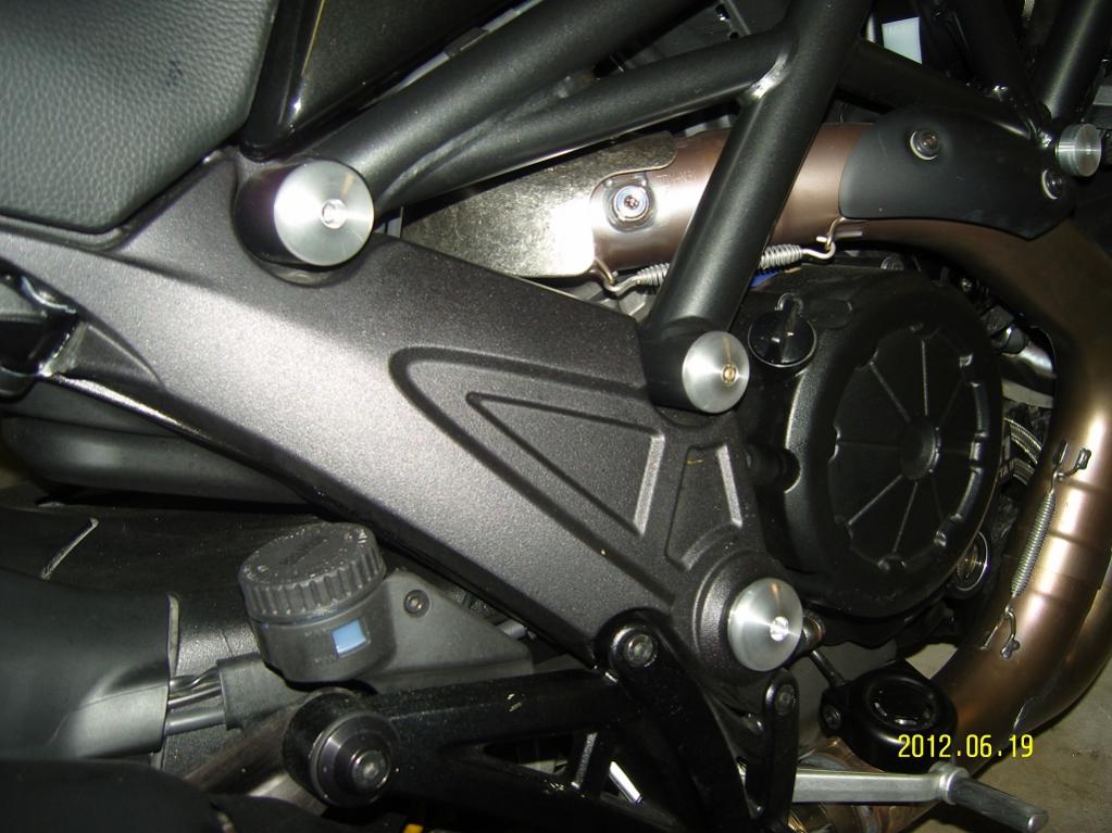

winniwon Posted June 19, 2012 Share Posted June 19, 2012 (edited) So die ersten Stopfen sind fertig und auch die Befestigungstechnik funktioniert einwandfrei.Werde die restlichen Teile noch diese Woche fertig haben und dann alle an die Diavel anbauen und fotografieren. Ich kann diverse Lasergravuren nach Wunsch erstellen.Jedoch kann ich z.B. nicht farblich eloxieren.Ich bekomme diese Woche noch schwarze Inbusschrauben die passen dann zumindest an meine Cromo am besten zu dem blanken Alu welches ich aber noch polieren kann und auch lackieren dürfte kein Problem sein.Sicherlich ist es möglich die Teile farblich eloxieren zu lassen-Da gibt es genuegend Firmen hier in München aber das kostet natürlich auch etwas. Leider habe ich heute beim anprobieren festgestellt ,dass die Rahmenrohrdurchmesser von der linken zur rechten Seite schon schwanken und da ich ziemlich enge Toleranzen habe passen nicht alle drauf aber das ist alles kein Problem da die CNC-Programme stehen und ich den Durchmesser easy ändern kann.Auf den Fotos schauen die Stopfen an der Diavel nicht so gut aus wie in echt da schaun sie wirklich toll und edel aus! Wer noch Ideen hat zu den Stopfen bitte hier posten ich kann auch natürlich noch ein paar Absätze reinfräsen wie zum Beispiel bei ner Krone aber da werde ich auch sicher noch rumprobieren. Edited July 6, 2012 by winniwon Quote Link to comment Share on other sites More sharing options...

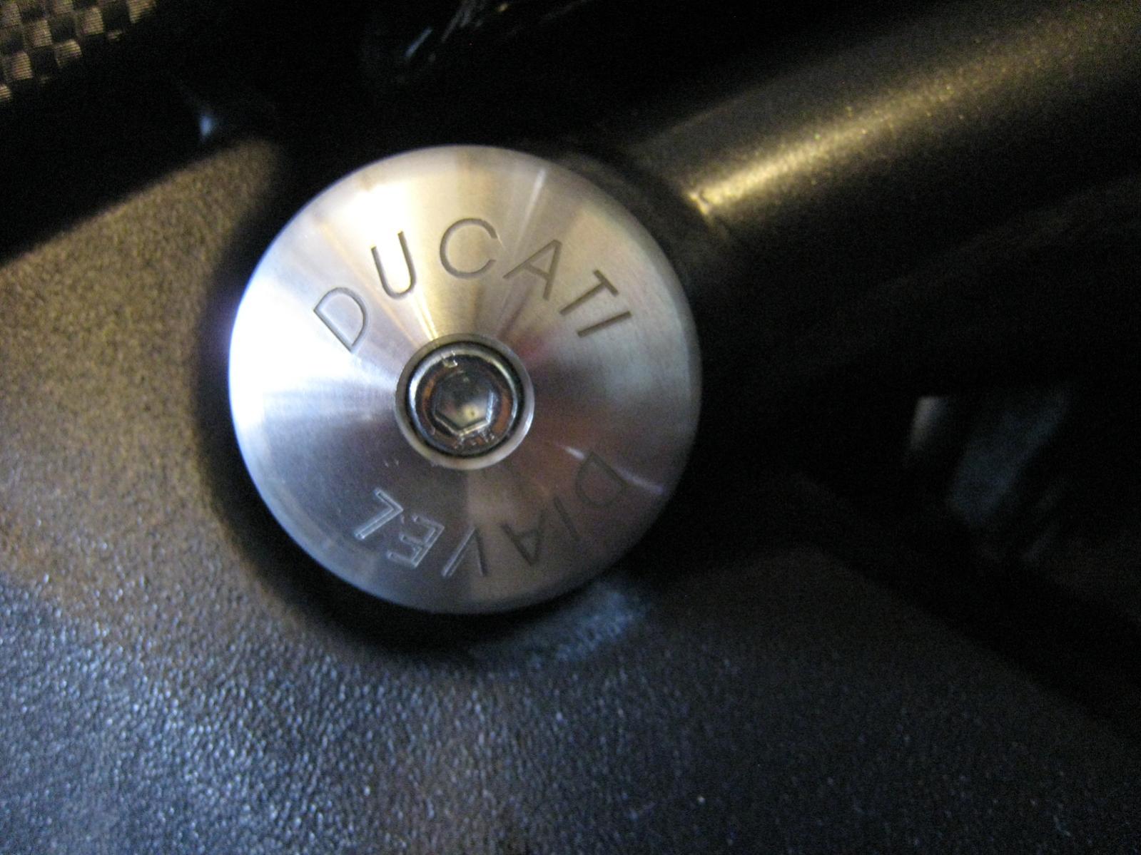

winniwon Posted June 20, 2012 Author Share Posted June 20, 2012 (edited) hallo winniwon Die DUCATI DIAVEL Stopfen gefallen mir sehr gut! Wann werden sie ausgeliefert? Gruss Eva Sobald ich den erten Satz komplett fertig habe ! Kann auch noch andere Logos drauflasern z.B.: Wer Interesse an den Stopfen hat bitte bei mir per PN melden! ducducducducducducduc:smile: Edited July 6, 2012 by winniwon Quote Link to comment Share on other sites More sharing options...

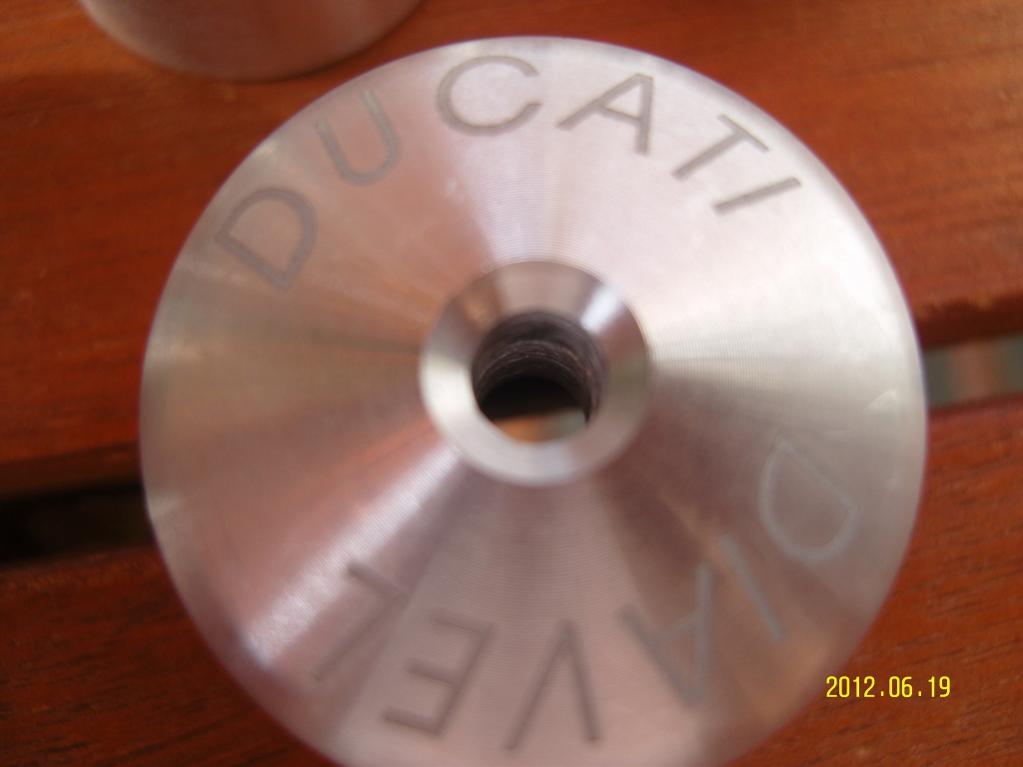

winniwon Posted June 21, 2012 Author Share Posted June 21, 2012 Also der erste Satz der Rahmenstopfen ist fertig.Die Form ist schlicht und gerundet und das lasse ich momentan genauso.Inbusschrauben habe ich in Alufarbe und Schwarz-was schöner ist, ist Geschmachssache.Eloxieren kann ich selber nicht deshalb werde ich die Teile nur in Alu anbieten so wie sie von der CNC Maschine runterkommen.Wer sie mit Farbe oder Lack verändern will kann das selber machen.Das einzige was ich noch auf Wunsch mache sind Lasergravuren wie in den obigen Bildern schon als Beispiel...gerne auch individuell.Diejenigen die mich schon kontaktiert haben bekommen die Teile sobald ich immer einen Satz fertig habe-alles bitte per PN. Winni Quote Link to comment Share on other sites More sharing options...

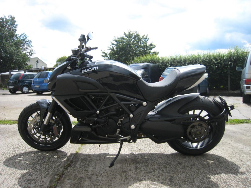

milhouse1979 Posted July 16, 2012 Share Posted July 16, 2012 Hallo Winni, hier wie versprochen ein paar Bilder von den wunderschönen und perfekt passenden Rahmenstopfen. Ich werde sie noch wie von dir empfohlen mit Klarlack lackieren und die Schrauben durch Edelstahlschrauben ersetzen da sich diese besser mit dem Aluminium vertragen als die verzinkten. Auf diesem Wege nochmals vielen DANK für das was du hier auf die Beine gestellt hast!!! Quote Link to comment Share on other sites More sharing options...

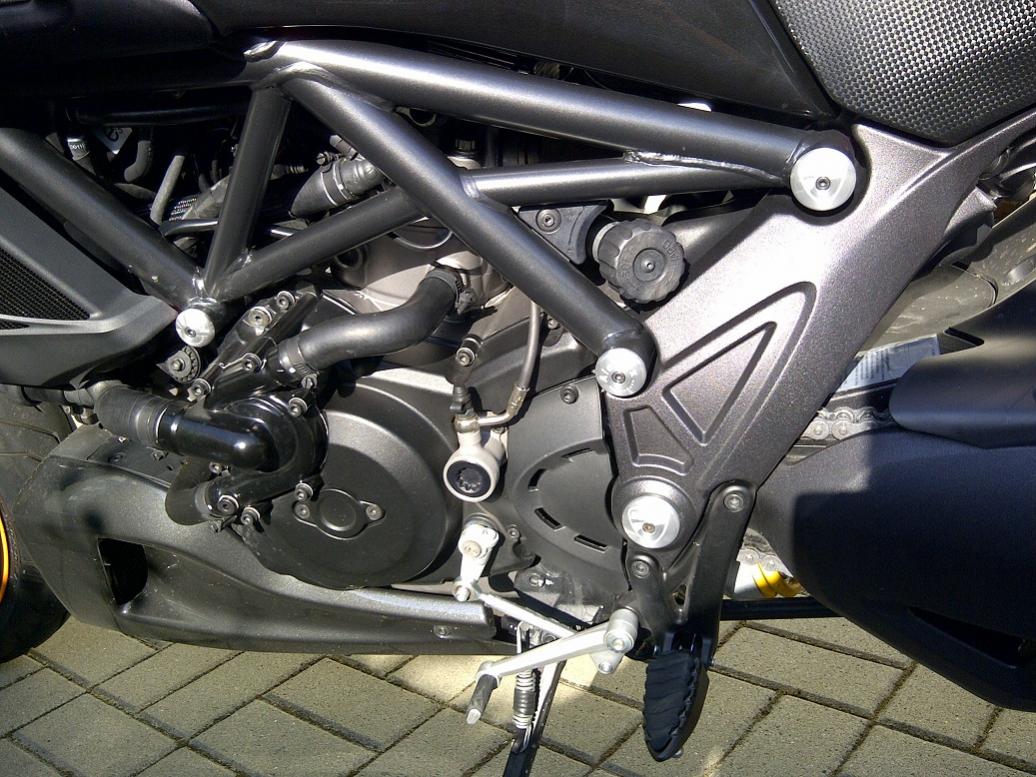

Alexxx Posted August 6, 2012 Share Posted August 6, 2012 Hallo, Etwas spät aber besser als niemals wollte ich hier auch nochmal artig "DANKE" sagen für die hübsch gearbeiteten und gut passenden Rahmenstopfen. Und wenn ich es denn schaffe sollten jetzt hier die entsprechenden Fotobeweise auftauchen: Quote Link to comment Share on other sites More sharing options...
