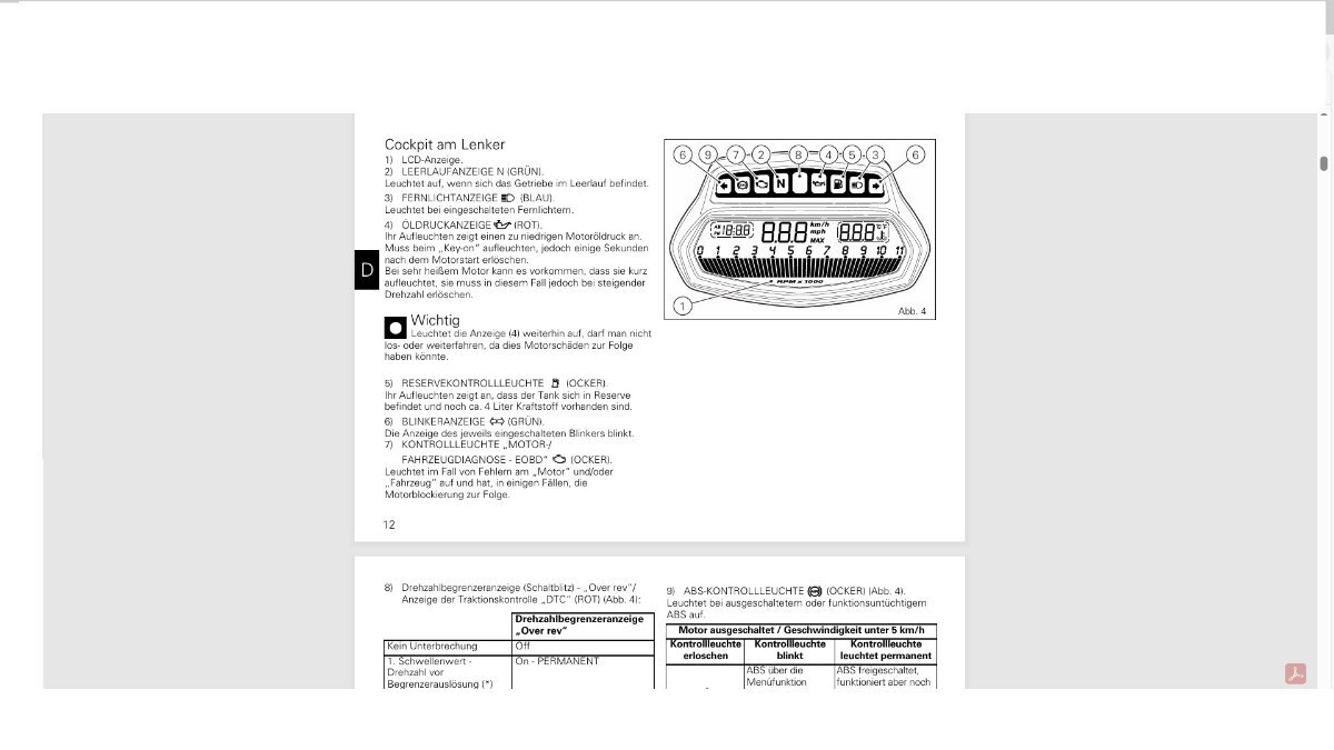

ich hab nochmal in die BD ( Diavel 2017  Faceliftmodell )geschaut, die Kontrollleuchte genau in der Mitte ist die für DTC (Ducati Traction Control), oder auch Drehzahlbegrenzung.
Die sollte nur leuchten, wenn du eben zu hoch drehst, oder die Traktionskontrolle greift. Wenn sie permanent leuchtet, bekommst sie halt ständig was mitgeteilt.

Bas Bild musst mal größer machen, dann kannst bisserl besser lesen. Ganz unten stehts zu Position 8.
Hier kannst nochmal eine BD runterladen, soll eine von der 2011 sein, bei Ducati, habe eben geschaut, gibt es nur noch ab 2015.
