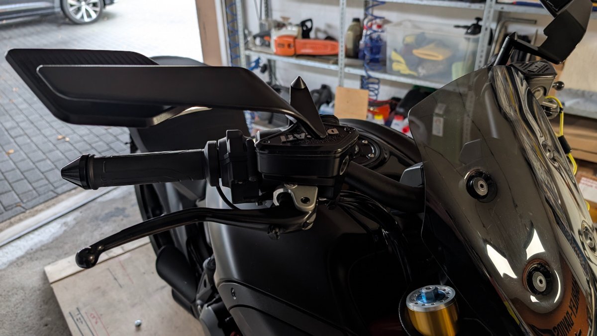

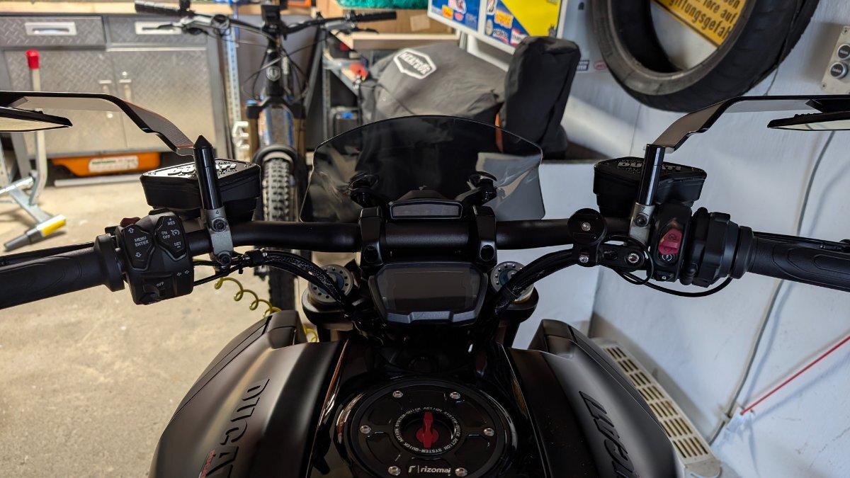

Mütherich Posted October 1, 2025 Posted October 1, 2025 Moin. Ich würde gerne bei meiner Diavel 1260 S Baujahr 2019 die Ausgleichsbehälter der Bremspumpe und Kupplungspumpe versetzten und so kleine Runde Ausgleichsbehälter aus Alu oder Carbon von Ducati oder Rizoma nehmen um die Rizoma Stealth Max Spiegel tiefer zu bekommen. Jetzt ist nur die Frage, ob das mit den Originalen Brembo Pumpen funktioniert. Anbei ein paar Fotos, da siehst du schon die Problematik. Ggf hat das schon mal jemand gemacht und kann mir sagen, was ich dafür benötige. Gruß aus Bielefeld! Säsch Quote

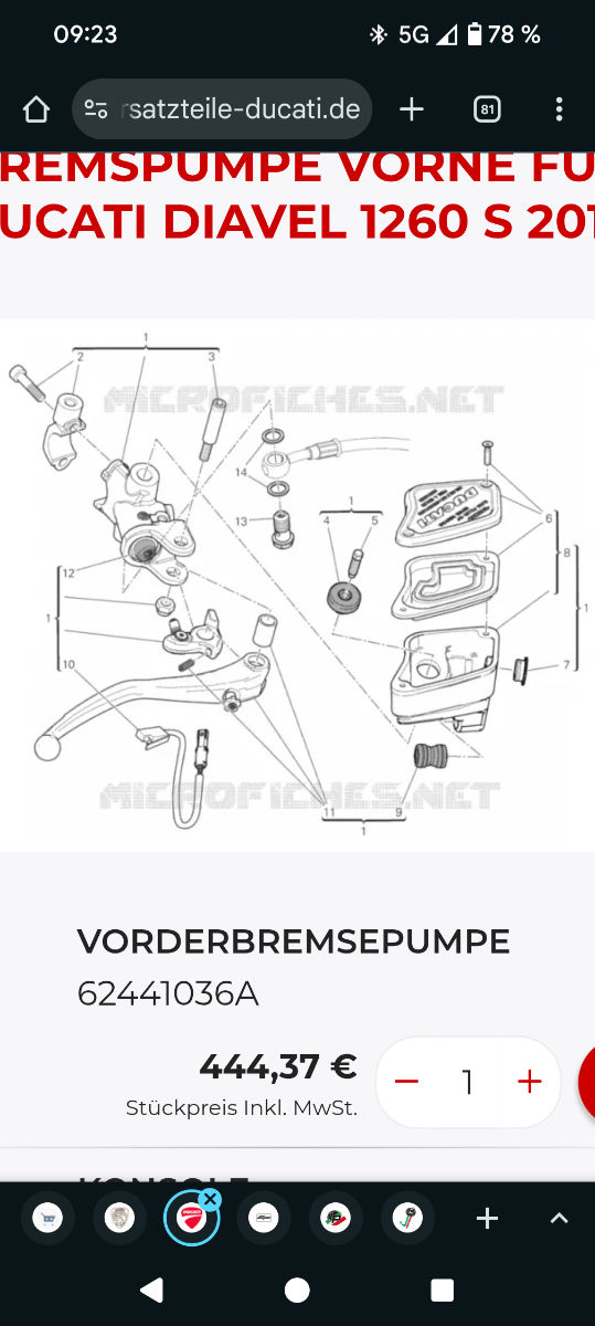

RoRaiseR Posted October 1, 2025 Posted October 1, 2025 (edited) Da bei der Diavel der Behälter so in die Pumpe Integriert ist, wird das mit den rizomas wohl nix. Wie in der Explosinoszeichnung zu sehen, ist der Behälter ja direkt auf die Pumpe geschraubt. Ich glaube das ist auch ein Entlüftungsventil. Wenn du auf mein Bild der SF schaust, da ist ein Plastikwinkel zur Pumpe, wo der Schlauch zum Behälter geht und dahinter sitzt ein Entlüftungsventil. Warnung: die Rizoma Ausgleichsbehälter können an Motorrädern, die mit in die Pumpe integrierten Brems- und Kupplungsflüssigkeitsbehältern ausgestattet sind, keines Falls betrieben werden Gruß R. Edited October 1, 2025 by RoRaiseR Korrektur Mütherich 1 Quote

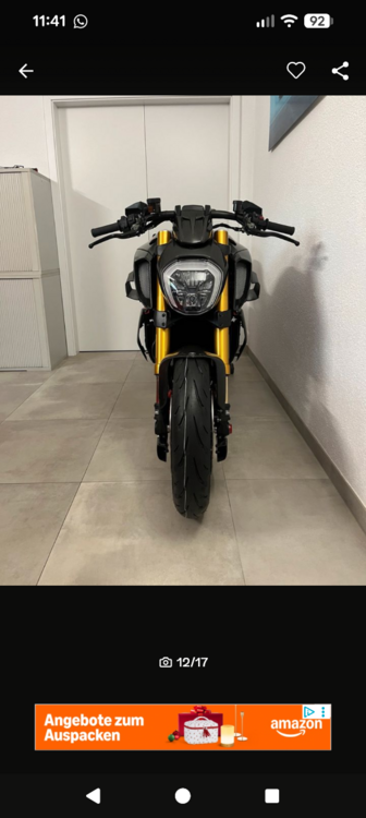

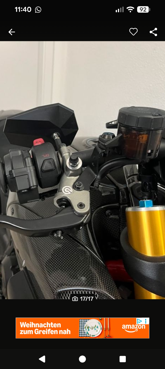

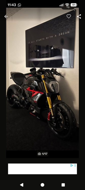

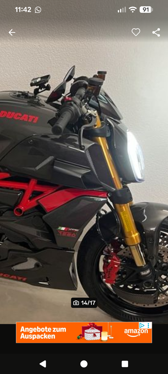

Mütherich Posted January 24 Author Posted January 24 Ich habe mal ein bisschen das Internet nach Fotos durchstöbert, aber bin leider nicht auf Informationen gestoßen. Ein paar interessante Bilder aus einem abgelaufenen Inserat habe ich trotzdem gefunden. Also bin ich ja wohl nicht der einzige Troll auf dieser Welt 😜 in der Ducati Welt lässt man wohl alles umbauen - koste es was es wolle 😊🤑 Quote
RoRaiseR Posted January 24 Posted January 24 Ja, ich habe bei dem Duc Dealer in Lübeck auch schon eine Diavel mit Becher gesehen (weiß jetzt aber nicht mehr ob es die rizoma waren), trotzdem weiß ich nicht welche Pumpen dran waren. Aber wenn man mal so denkt, warum sollen die von der SF nicht passen 🤔. Wenn es mit der Klemmung zum Lenker passen sollte und es TÜV konform sein sollte, knall die Dinger dran und dann eben die rizoma Pötte. Aber die Pumpen, wären dann ja so ca 800 Teuro, plus ca 200 für die Pötte, wenn Du es nicht selber dran bastelst, dann noch Anbau. Wenn es dir das wert ist, dann mal tau und viel Erfolg. LG R. Quote

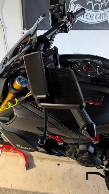

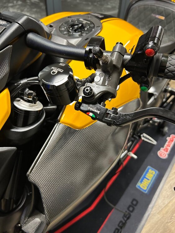

DC44 Posted January 26 Posted January 26 Moin Sieht dann fertig, so aus. Hab ich sogar selbst montiert und nicht für teuer Geld machen lassen. Grüße RoRaiseR and Mütherich 2 Quote
