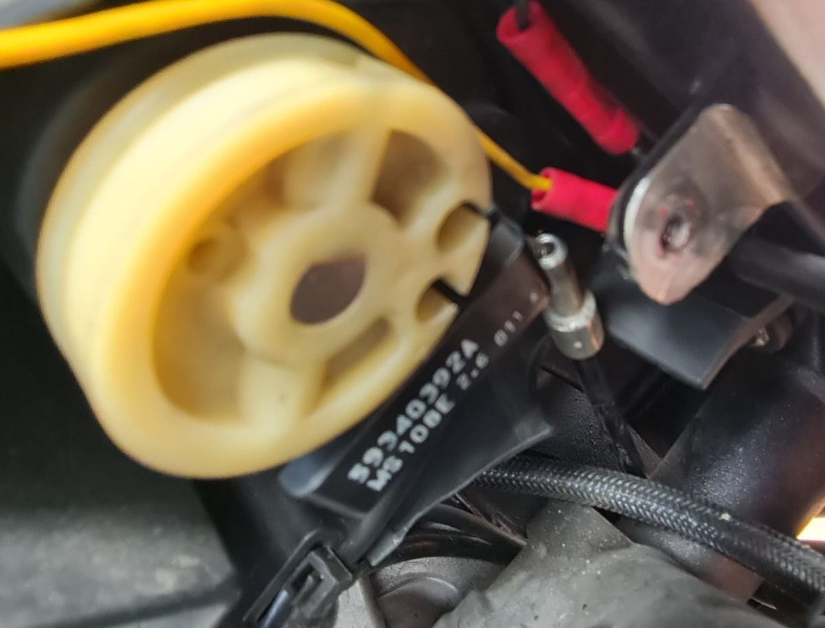

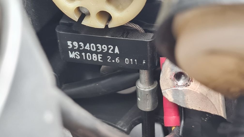

Problem gelöst, hoffe ich zumindest!
Habe das Kabel der Drosselklappe "zurückverfolgt" und dann einen kleinen Kasten hinter der unteren Sitzbankverkleidung ausgemacht.
Verkleidung abgeschraubt und dann das oder evtl auch nur ein Problem gefunden:
Das Ende des Kabels am Stellmotor hatte sich wohl durch den Abbau und wieder Anbau des Krümmers aus der oberen Halterung gelöst und hat dadurch natürlich die Arbeitslänge des Kabels beeinflusst.
So sieht das dann wohl wieder original aus und die Länge des Kabels ist jetzt wieder "fest"

Ja man sieht das die Kabelhülle außerhalb der Führung saß.

Moin @RoRaiseR nochmal.
Du hast wohl Recht mit Deiner Annahme das es hier einen Zusammenhang gibt.
Nachdem ich das Kabel wie zuvor beschrieben wieder am Stellmotorgehäuse festgemacht hatte, habe ich es nun gestern endlich geschafft wieder ne ordentliche Runde zu fahren, ca. 60 KM.
Keine Fehlermeldung mehr, alles so wie es sein soll.
Bedeutet für mich also etwas vorsichtiger zu sein beim nächsten Umbau der Auspuffanlage...
Danke und viele Grüße
Jürgen
