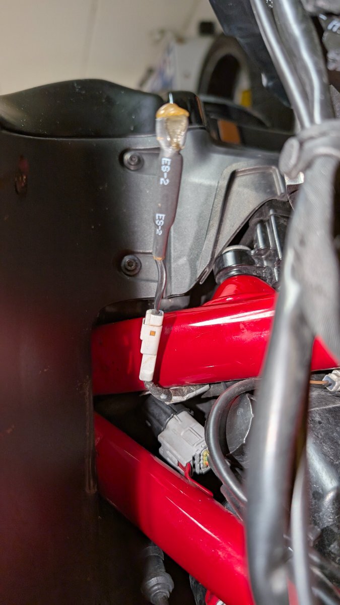

Mütherich Posted May 1, 2025 Posted May 1, 2025 Moin! Es ist geschehen, ich habe mir eine Diavel 1260 S gekauft und werde sie die Tage auch präsentieren, jetzt macht es noch keinen Sinn, da ihr den Original Zustand ja kennt... 😅 Dank dem Forum habe ich den Stecker zum Laden des Navi's gefunden, nur steckt da bei mir was drin. Wisst ihr was das ist bzw wofür das sein soll?! N Wasserschutz ist das ja hoffentlich nicht, das hätte man ja mit einer Gummi Kappe regeln können 🤔 Liebe Grüße aus Bielefeld! Quote
RoRaiseR Posted May 2, 2025 Posted May 2, 2025 (edited) Moin, das ist der Blindstecker ( male zu female), damit hast du den passenden Stecke zur Buchse. Diavel 1200. Ich habe mein Kabel von der USB Ladebuche da dran gelötet. Gibt auch nen Thema hierzu. Gruß R. Edited May 2, 2025 by RoRaiseR Quote
Emmi Posted May 2, 2025 Posted May 2, 2025 Stecker giebts hier Nr.JST02R - JWPF-VSLE unter https://www.ebay.de/itm/134122720244?chn=ps&var=433565854137&norover=1&mkevt=1&mkrid=707-134425-41852-0&mkcid=2&mkscid=101&itemid=433565854137_134122720244&targetid=1404115578893&device=c&mktype=pla&googleloc=9068465&poi=&campaignid=17935704717&mkgroupid=139162549385&rlsatarget=pla-1404115578893&abcId=9301059&merchantid=614943481&gclid=EAIaIQobChMI1tHyl7jJ_AIVgdF3Ch3qKAQuEAQYAiABEgIU8_D_BwE LG. Quote
