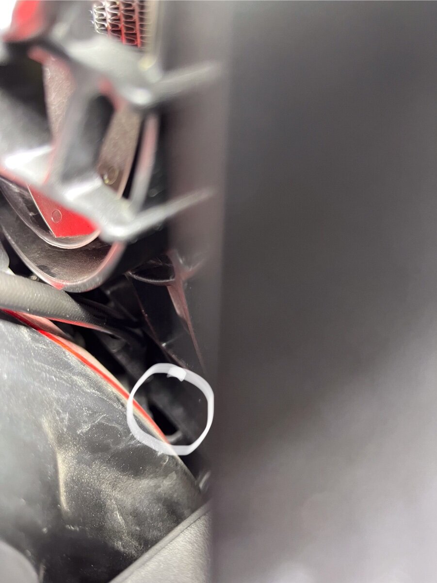

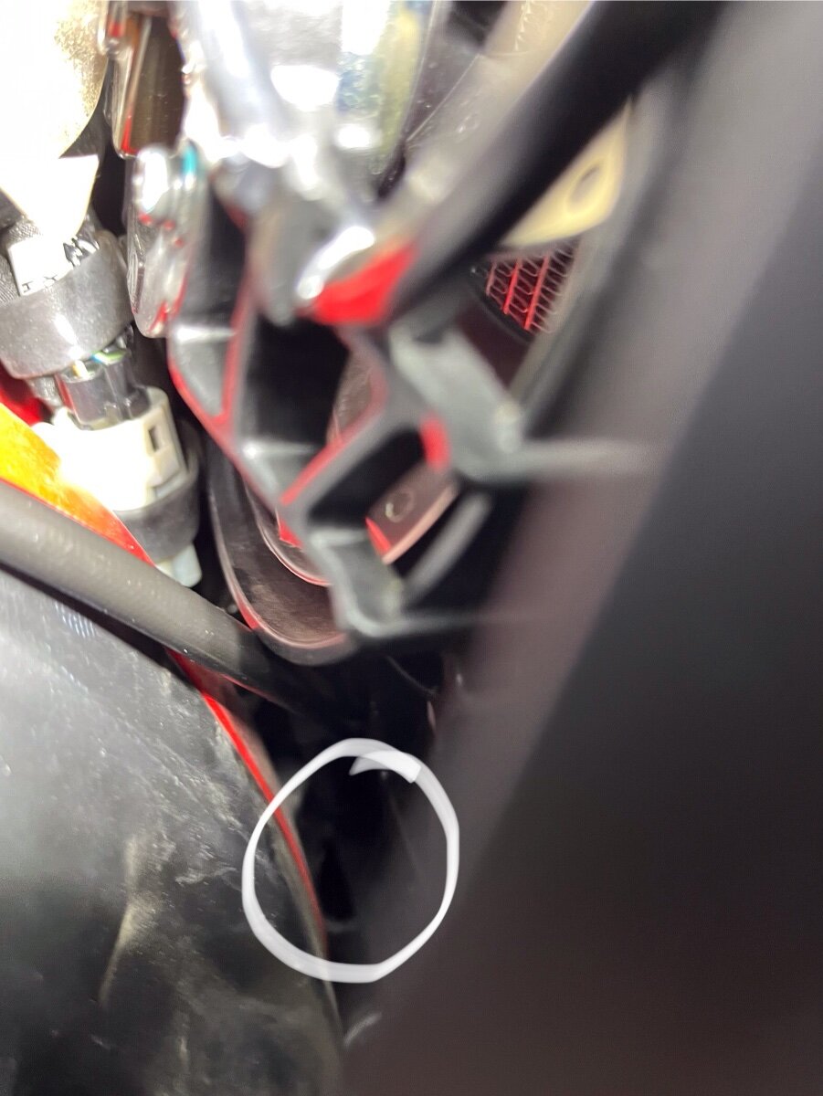

Gori Posted April 20, 2025 Author Posted April 20, 2025 Anbei mal zwei Bilder von der unteren Führung. Ich glaub ich hab’s kapiert. Die Leitung muss in die Führung zurück, dann sollte ich es schaffen. Derzeit lang die Länge nur für ein Loch nach hinten und für das zweite fehlt noch ein bisschen - das sollte dann die fehlenden 2 cm sein, da es nicht komplett in der Führung ist. Ich werds morgen nochmal angehen, auch wenn mich dann die sauerrei mit der evtl auslaufenden Bremsflüssigkeit vom Behälter wieder nerven wird. Habt ihr da einen Trick, damit beim wegschrauben des Bremsflüssigkeitsbehälter nichts raustropft? Auf alle Fälle, vielen Dank meine Freunde Quote
Emmi Posted April 20, 2025 Posted April 20, 2025 ...ist die Leitung von vorn bis hinten auch richtig verlegt????? Quote
Gori Posted April 20, 2025 Author Posted April 20, 2025 Ja, ist sie. Ob ist sie. Ich muss morgen mal die Leitung wieder zurück in die untere Führung zurück fummeln 🤪 Quote

Gori Posted April 21, 2025 Author Posted April 21, 2025 Servus, ich hab’s gelöst. Es lag nicht an der Bremsleitung. Hab die Verkleidung weggetaut und siehe da, es lag am Schalter für das Bremslicht. Denn habe ich gelockert und mehr Spiel fürs Kabel gegeben und siehe da, dann hat es gefunzt. Vielen Dank für euren Support. beste Grüße und einen schönen Ostermontag noch Goran Quote
