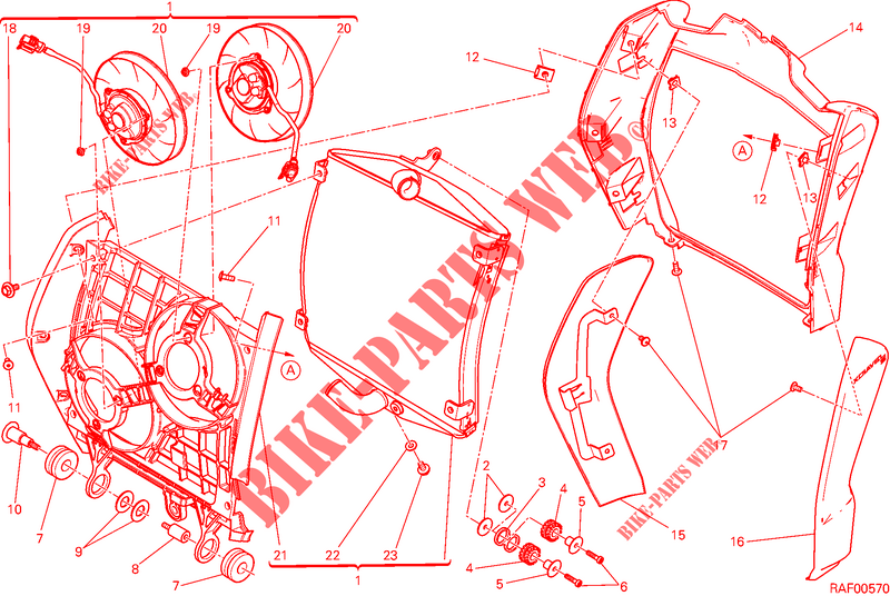

Sieht wohl eher nicht so aus. Ich denke, Du musst die tiefste stelle finden, das wird wohl wie hier im Bild der untere Schlauch vom Kühler sein, wenn da keine Ablassschraube ist.

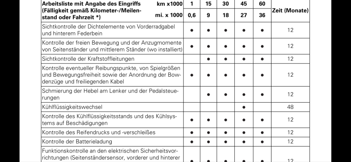

Moin
Laut Wartungsplan soll die Kühlflüssigkeit bei 45000 km das erste Mal, oder nach 48 Monaten gewechselt werden.

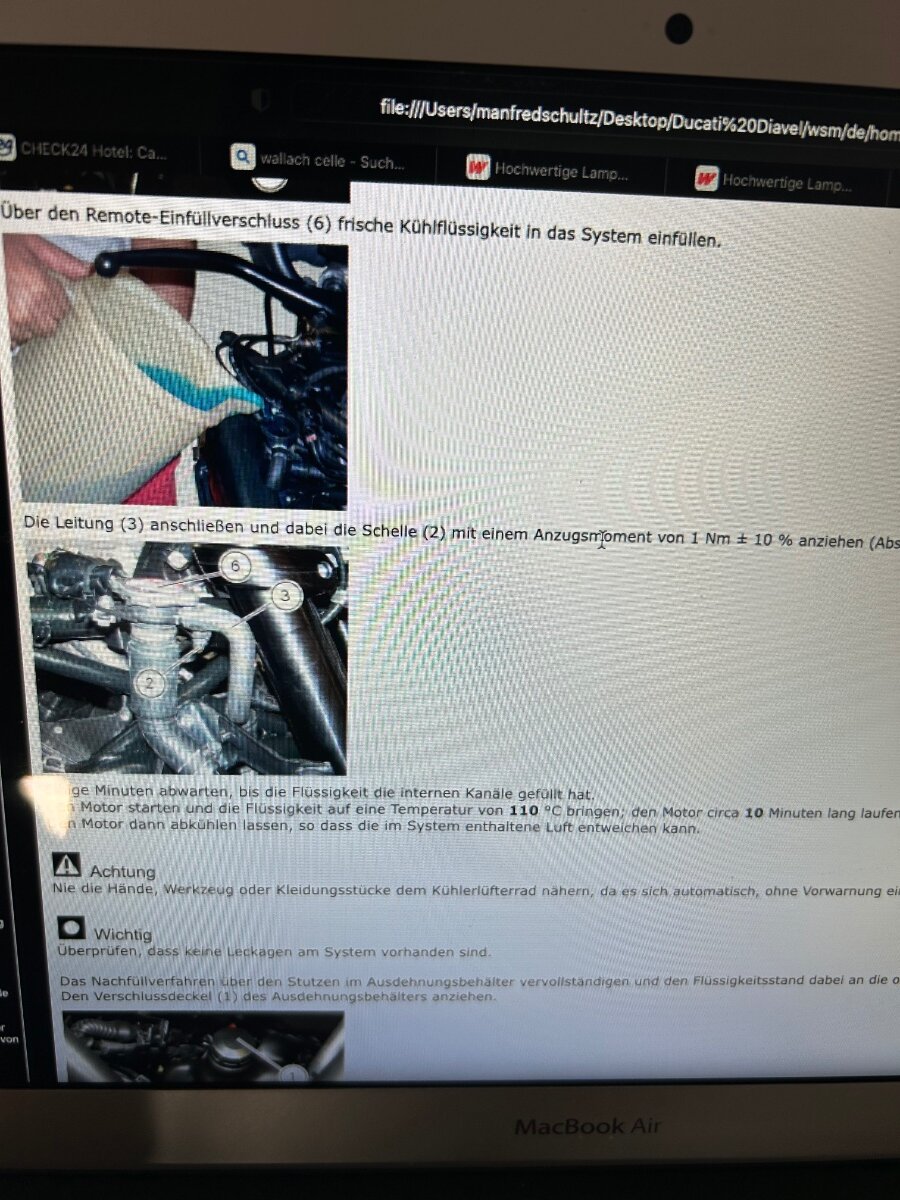

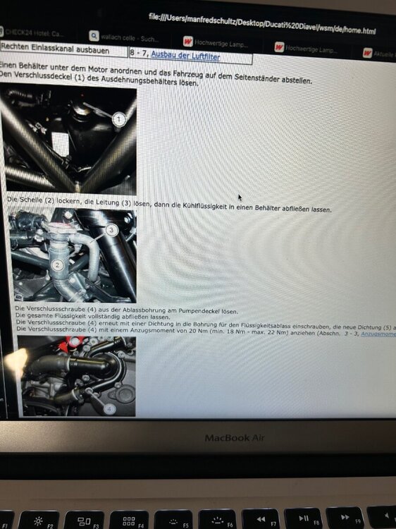

Ablassen an der tiefsten Stelle. Am Deckel der Kühlmittelpumpe ist eine Ablasschraube. Deckel vom Ausgleichsbehälter öffnen um ein Vakuum zu vermeiden. Zum Auffüllen den Tank oder die Tankatrappe demontieren. Motor laufen lassen. Bei der ersten Fahrt am Ausgleichsbehälter häufiger kontrollieren und gegebenenfalls ergänzen.
Das ganze kann man problemlos selbst durchführen.

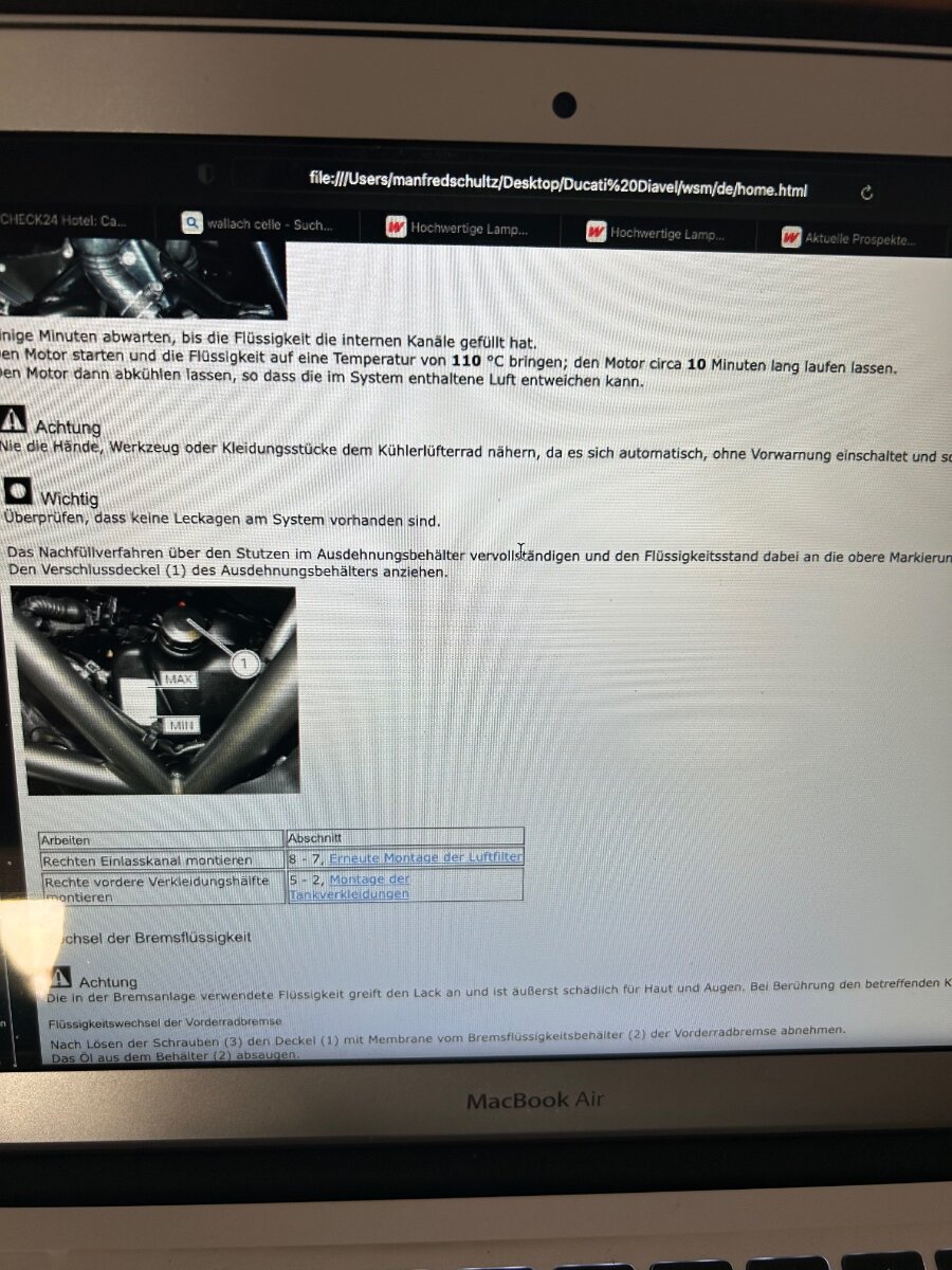

Naaabend!
Tank runter,
den "METALL"Einfülldeckel öffnen,
Bugspoiler ab,
Behältnis bereit stellen,
Ablassschraube mit Dichtung unter dem Wasserkühler(mittig)entfernen und richtig austropfen lassen,
Ablassschraube und Dichtung wieder montieren,
neue Flüssigkeit auffüllen, nach 10 min nochmal nachfüllen,
"METALL"Einfülldeckel wieder zu schrauben,
Tank montieren,
Motor an und 3x den Lüfter laufen lassen,
Motor abkühlen lassen!!!!!!!!
Bugspoiler montieren,
Ausgleichsbehälter kontrollieren und Flüssigkeit auf MAX bringen.
