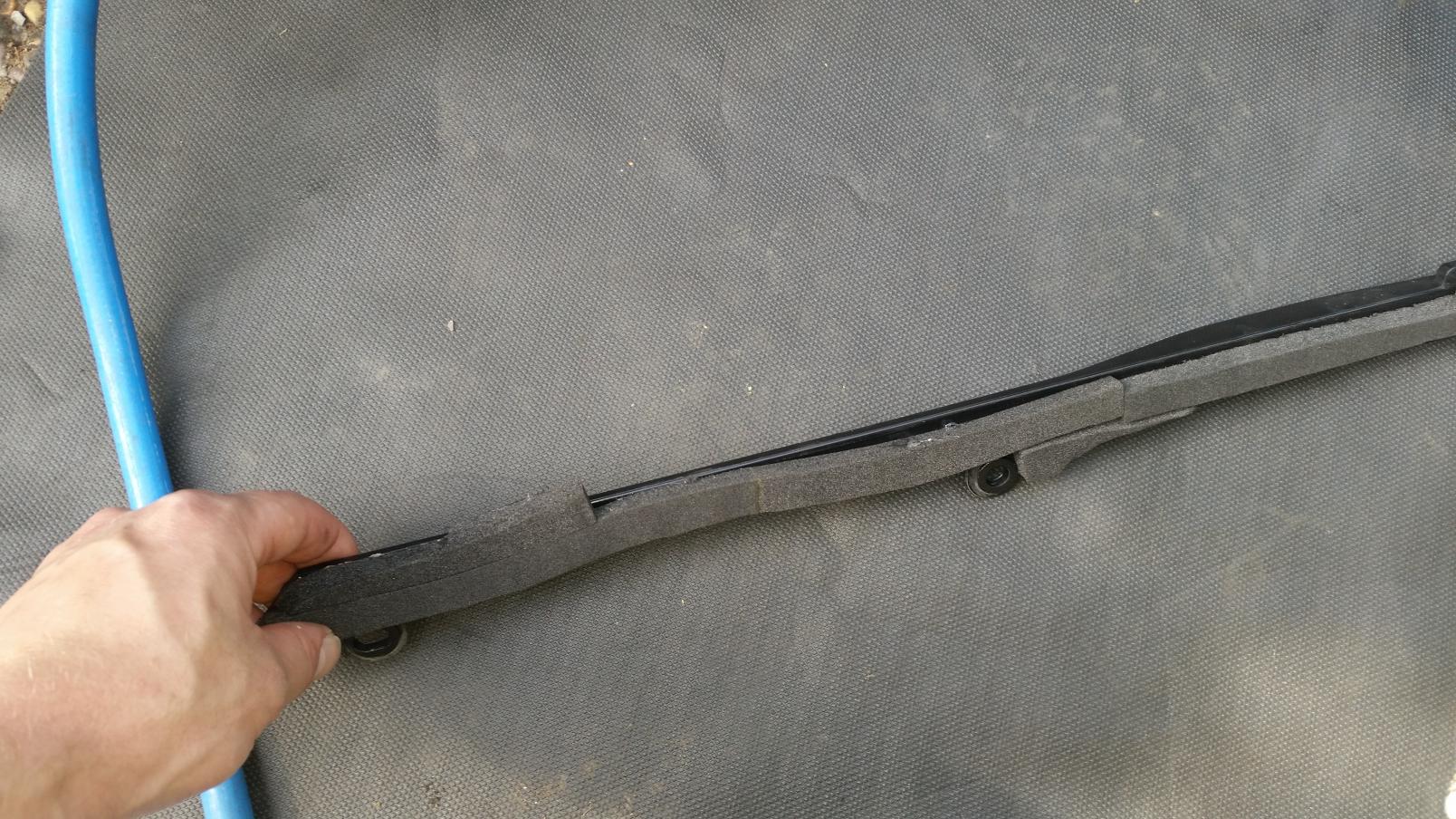

maddin Posted September 29, 2015 Posted September 29, 2015 Nach der Umrüstung auf das 14-er Ritzel den Schleifgummi an der Schwinge beobachten, verschleisst schneller, und neue Schwinge ist teuer. Wurde bei uns aber erst nach 24.000 km mit dem Ritzel erforderlich. Natürlich wird auch die Kette etwas mehr. Gestresst. Ritzel und Mapping wurden von Duc so gewählt um Abgas und Geräuschvorschriften einzuhalten, wenn sie dürften, hätten wir vieles schon ab Werk, und den Motoren würde dasauch guttun... Maddin Quote
