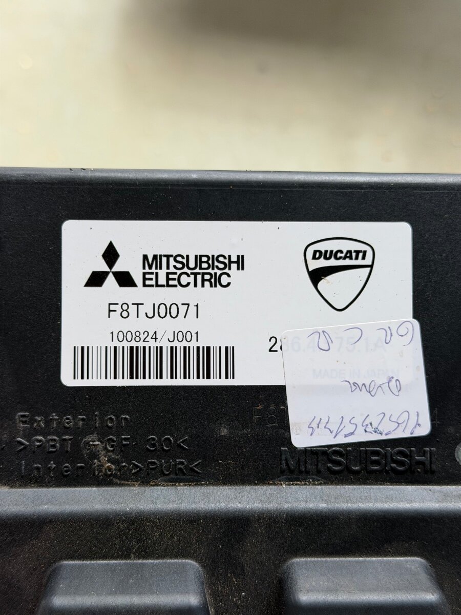

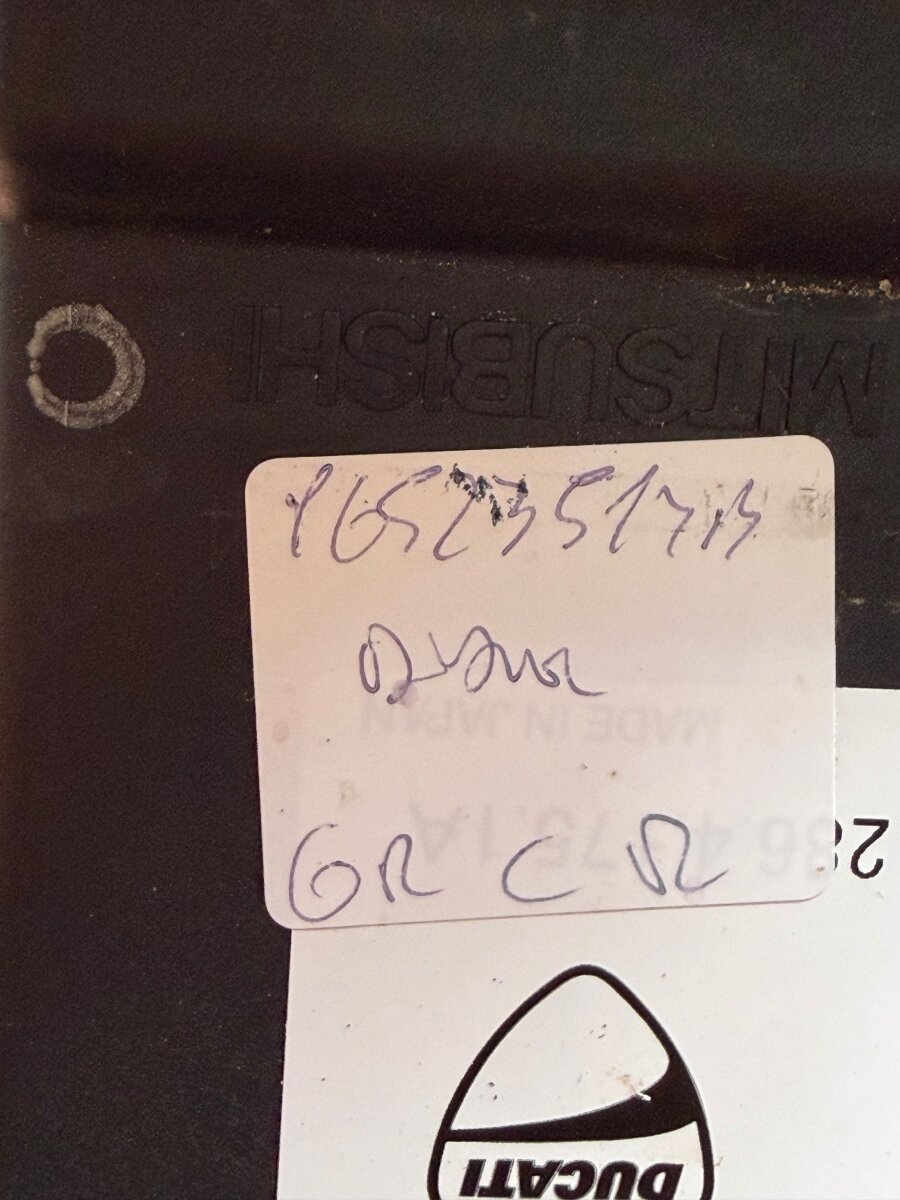

Hallo,
da doch schon einige hier mit dem Rexxer gearbeitet haben, hoffe ich hier Hilfe zu bekommen.
Mein Problem ist folgendes.
Beim Anschluss des Rexxers und Versuch des Auslesens der ECU, kommt immer die
Fehlermeldung das sich die ECU im Recovery Modus befindet und ein Auslesen nicht erlaubt ist.
Ist das schon Mal jemanden von Euch passiert und kann mir eventuell einen Tip geben?
Mit Daniele-Moto stehe ich in Kontakt und die wollten sich mit einem Log File an den Hersteller wenden.
Gruß Michael

Ich muss hier leider noch einmal nachhaken. 😥
Mittlerweile habe ich einen anderen Rexxer und ein anderes Kabel erhalten.
Damit habe ich das gleiche Problem. Selbst ein Tausch der ECU konnte das Problem nicht lösen.
Was mich aber stutzig macht, ist die Tatsache das ich die Fehler in der ECU auslesen und auch löschen kann.
Sehr komisch. 🤔
Gruß Michael
