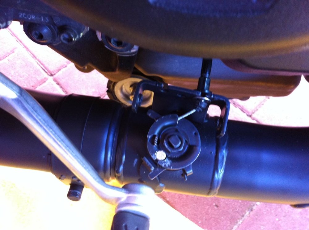

Thedancer24 Posted August 12, 2012 Posted August 12, 2012 Hallo, ich habe meinen Auspuff schwarz strahlen lassen. Nach dem Anbau erscheint beim starten die Fehlermeldung "EXVL System" in rot. Was bedeutet dies? Ist der Bautenzug (Foto) falsch anmontiert? Kann ich damit fahren? Danke für eine Rückmeldung. Gruß Thedancer24 Quote
US522 Posted August 12, 2012 Posted August 12, 2012 Hi! Je nach dem wie die Drossel Klappe steht zieht sie evtl. Etwas schlechter, aber fahren kannst du trotzdem. Ist der Auspuff auch innen beschichtet worden? Was auch helfen kann, ist die klemmschelle des endloses einfach noch mal aufmachen. Ist sowieso überbewertet. Hatte ich auch mal zu fest angezogen (ja Drehmoment Angaben helfen ;-). Damit kommt ebenfalls die Fehlermeldung, Da die Drossel nicht richtig drehen kann. Wurde die Drosselklappe angeklebt? Sitzt evtl. Etwas Farbe an der Welle? Wachau mal ob sich die Klappe im montierten Zustand am Moped frei dreht. Heute Abend kann ich dir die montageanleitung für die Klappe zuschicken... Gruß Urs Quote
Schrecky Posted August 12, 2012 Posted August 12, 2012 Hi, der Bowdenzug gehört auch in das andere Loch am Halteblech. So ist der Winkel und der Zugverstellweg nicht richtig. Gruß Frank Quote

MyFirstDiavel Posted August 12, 2012 Posted August 12, 2012 Der Bowdenzug muss am Halter durch linke Aussparung durchgeführt werden. Hab gerade die gleiche Thema mit der gl. Fehlermeldung gehabt. Robert Quote
Schrecky Posted August 12, 2012 Posted August 12, 2012 Der Bowdenzug muss am Halter durch linke Aussparung durchgeführt werden. Hab gerade die gleiche Thema mit der gl. Fehlermeldung gehabt. Robert Hab ich ihm doch gesagt.:smile: Aber er ist noch ungläubig. Gruß Frank Quote
Schrecky Posted January 6, 2013 Posted January 6, 2013 Wieso Bild. :-) Im obigen Bild ist er falsch montiert, der Zug gehört in die linke Aussparung. Gruß Frank Quote
